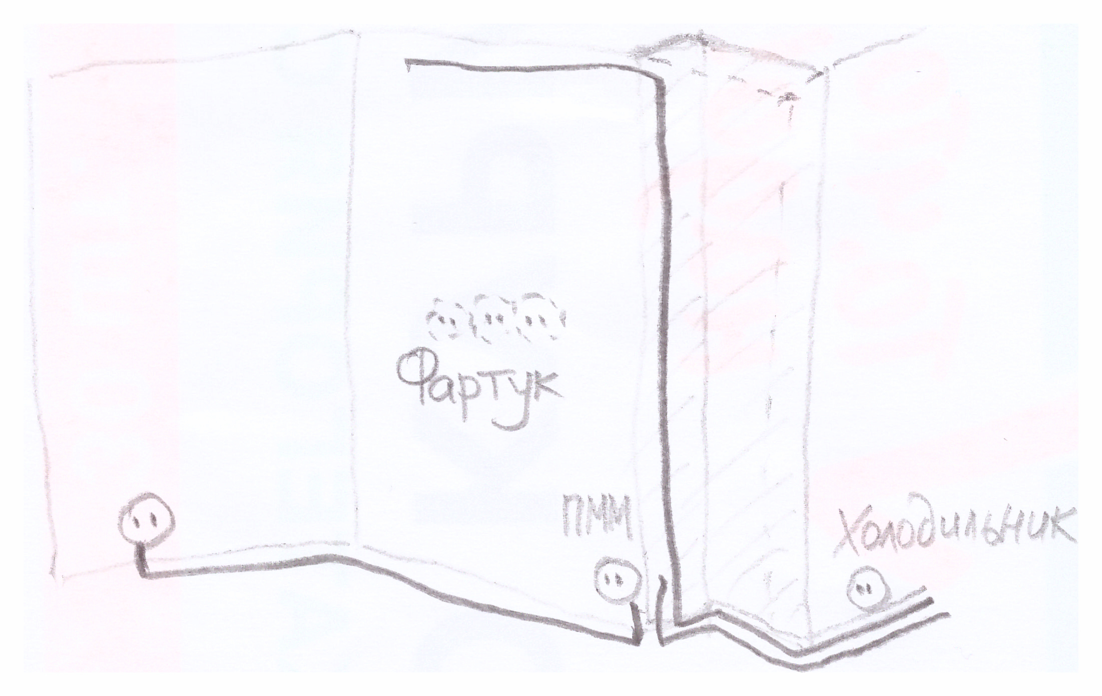

Здравствуйте. Строители провели мне по полу на кухню от щитка два кабеля ВВгНг 3х2,5 в нишу, которая будет закрываться гипроком (там идут стояки водопровода). На приложенной изометрической схеме кухни стены ниши заштрихованы. Кабели обозначены жирными линиями. Изначально предполагалось, что один из кабелей зайдет в подрозетник посудомойки (ПММ) и там же разветвится на кабель, идущий по полу на дальнюю стену кухни, к розетке газовой варочной панели и на кабель или провода к розетке холодильника. Второй кабель от щитка проброшен по той же нише на потолок с целью запитать от него в натяжном потолке светильники и розетки фартука (с расчетом провести к фартуку просто за кухонной мебелью. Изначально думали сделать распределительную коробку где-то под потолком.
Но вот в чем сомнения:
  1. По идее положено делать к посудомойке отдельный кабель, поэтому может быть лучшим решением было бы не ответвлять тот кабель, который сейчас идет к розетке ПММ, а поставить внизу ниши на стену распредкоробку, разорвать кабель, идущий на потолок, завести его в эту коробку и там ответвиться на холодильник, варочную панель и уйти оставшимся куском кабеля под потолок.
  2. Наверно распредкоробку для света и фартука лучше тоже убрать в нишу, только сверху, чтобы она не мешала натяжному потолку. Но тогда получаются длинные хвосты на свет и фартук и две коробки одна надо другой. Или вообще и свет и фартуком лучше тогда вести вниз к первой коробке. Подскажите, пожалуйста, как правильнее.

anserah, Нет такого положения, что бы к ПММ тянуть отдельный кабель. Не выдумывайте.

Распаечная коробка натяжному потолку не мешает. По-хорошему надо было класть всё по потолку, не заводя в сантехнишу. К пмм отдельный кабель не нужен.

anserah написал: светильники и розетки фартука
А вот это как раз лучше разделить От щитка вести 31,5 на свет отдельной линией и 32,5 на розетки

Rumato написал: Нет такого положения, что бы к ПММ тянуть отдельный кабель. Не выдумывайте.
Официального требования не встречал, да, но на многих электрико-советывательных сайтах пишут, что правильно прокладывать отдельную линию на стационарную технику, тем более, мокрую.
Radio написал: Распаечная коробка натяжному потолку не мешает. По-хорошему надо было класть всё по потолку, не заводя в сантехнишу.
У меня натяжной потолок будет только на кухне и в санузле, поэтому все кабели по полу проложены. Я так понимаю, что коробка вынудит сделать потолок пониже. Этого бы не хотелось, т.к. у меня и так всего 2.5м. То есть вы оба рекомендуете сделать как и планировали - разветвление одного кабеля в подрозетнике ПММ, а второго, на стене под потолком в районе отвода к фартуку?
Still написал: А вот это как раз лучше разделить. Ведите от щитка отдельно 3x1,5 на свет, и 3x2,5 для розеток
Лучше только из соображений защиты кабеля? Понимаю, но разделять уже трудновато, да и места в щите нет. Сами светильники будут точечные с хвостиками 0,5 кв. мм. Их и 6А автомат не защитит ИМХО. Чем вообще правильно прокладывать проводку к таким светильникам?

anserah написал: Строители провели мне по полу на кухню от щитка два кабеля ВВгНг 3х2,5 в нишу, которая будет закрываться гипроком (там идут стояки водопровода)
2.1.56. При пересечении незащищенных и защищенных проводов и кабелей с трубопроводами расстояния между ними в свету должны быть не менее 50 мм, а с трубопроводами, содержащими горючие или легковоспламеняющиеся жидкости и газы, — не менее 100 мм. При расстоянии от проводов и кабелей до трубопроводов менее 250 мм провода и кабели должны быть дополнительно защищены от механических повреждений на длине не менее 250 мм в каждую сторону от трубопровода. При пересечении с горячими трубопроводами провода и кабели должны быть защищены от воздействия высокой температуры или должны иметь соответствующее исполнение.
2.1.57 При параллельной прокладке расстояние от проводов и кабелей до трубопроводов должно быть не менее 100 мм, а до трубопроводов с горючими или легковоспламеняющимися жидкостями и газами — не менее 400 мм. Провода и кабели, проложенные параллельно горячим трубопроводам, должны быть защищены от воздействия высокой температуры либо должны иметь соответствующее исполнение.

anserah написал: из соображений защиты кабеля
Да хотябы из логики. Как потом понять, спустя годы, что светильники отключаются автоматом розеток кухонных?

anserah написал: Чем вообще правильно прокладывать проводку к таким светильникам?
не менее 3х1.5мм2 Автомат защищает линию.

BV написал: не менее 3х1.5мм2 Автомат защищает линию.
Ну вот, собственно, вопрос тогда в том, нормально ли развести от распредкоробки, скажем, гибким проводом 3х1,5 (или даже 2х1,5 ибо заземления на светильнике у меня все равно нет, да и в доме TN-C), притом что питающая линия 3х2,5 с автоматом С16.
