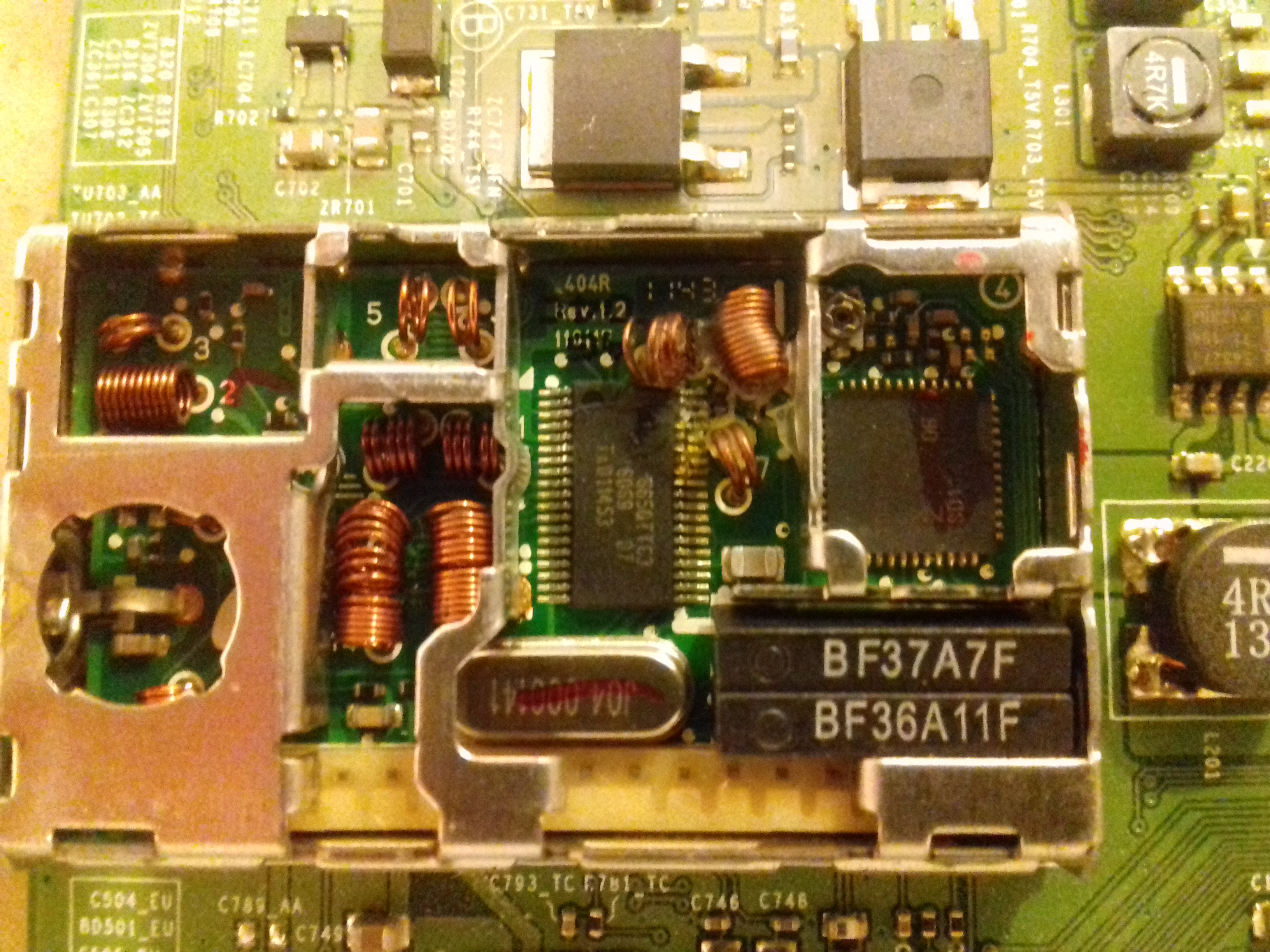

Телевизор Samsung UE22D5020NW на 10м году жизни на холодную стал плохо ловить сигнал, после 10 минутного прогрева снова стабильный прием. Замечено, что если пошевелить разьем антенны, то бывает и улучшение и ухудшение. Кабель на f коннекторах переразделал, проблема в тв. В целях профилактики разобрал, почистил, поджал гнездо, проверил пайку тюнера. Массаж гнезда помог, но в тюнере обнаружена перегретая микросхема.
Если сдохнет, имеет ли смысл заказывать плату целиком или плату тюнера, или их цена как запчасти сопоставима с ценой нового телека?

Посмотрел цены на тюнеры, посмотрел что в качестве доноров народ продает. Заказываю новый тюнер, ходовой товар, судя по информации в сети. Почему микруха перегрелась только с краю, кристалл ведь по центру.

Мишутк написал: после 10 минутного прогрева снова стабильный прием.
ИМХО электролиты дохнут...
