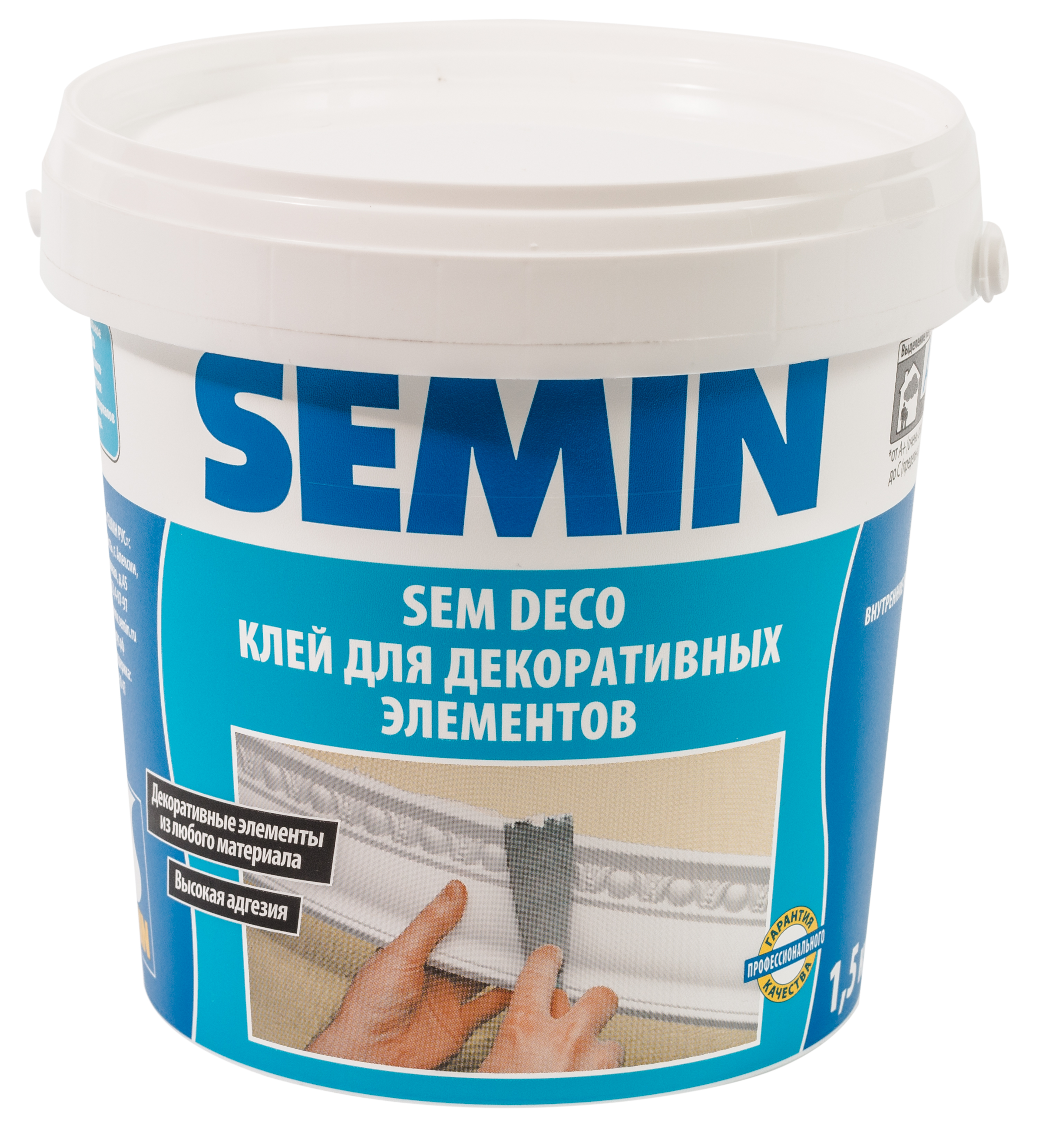

Уважаемые мастера, кто клеил пенополистероновый (пенопластовый) плинтус напольный на двухсторонний скотч? Как думаете , реально ? Дано : плинтус 15 см. Клеить на обои. Жидкие гвозди и прочие клея не хотелось бы, потому что хотим поклеить и не уезжать из дома. Дома будут дети. Если двухсторонний скотч не подойдёт, может тогда есть альтернатива без запаха ? А на обойный клей не возьмётся ? Буду благодарна за любые советы !

Lina89, Вы смеётесь? Вариант на сопли не рассматривали? Во первых 15 см ширина, я так понял. На обои ни кто ни клеит, вы его красить, стыки заделывать не будете? Клей для плитки в, багетов продается специальный в тубах, баллонах. Не досмотрел, напольный плинтус, подрезание обои на 14 см от пола, если плинтуса 15 и клеите. Но пенопласт не лучший выбор для плинтуса. Дюрополимер тоже, у него линейное расширение по паспорту 2 мм на метр. Вечно трещащие швы

Hitgher, а почему на обои нельзя? У нас этот плинтус стоял 6 лет. Сейчас укладывали новое напольное покрытие, соответсвенно он был аккуратно снят. Ему вообще ничего не сделалось. Приклеен кстати был на обои. Когда снимали под ним обои повреждались. Сейчас думала снова проклеить специально полоску. Если не сложно, напишите почему на обои плохо? Заделывать стыки будем, красить может летом, как-нибудь приноровимся. Сопли боюсь не такие крепкие как двухсторонний скотч, мне казалось на нем и тяжести держаться)) И самое главное, " Клей для плитки в, багетов" подскажите , пожалуйста , какой именно ? Может марка какая лучше ?

Lina89, Вам проще будет взять в ведре или в тубе под пистолет? Ведро, туба.
