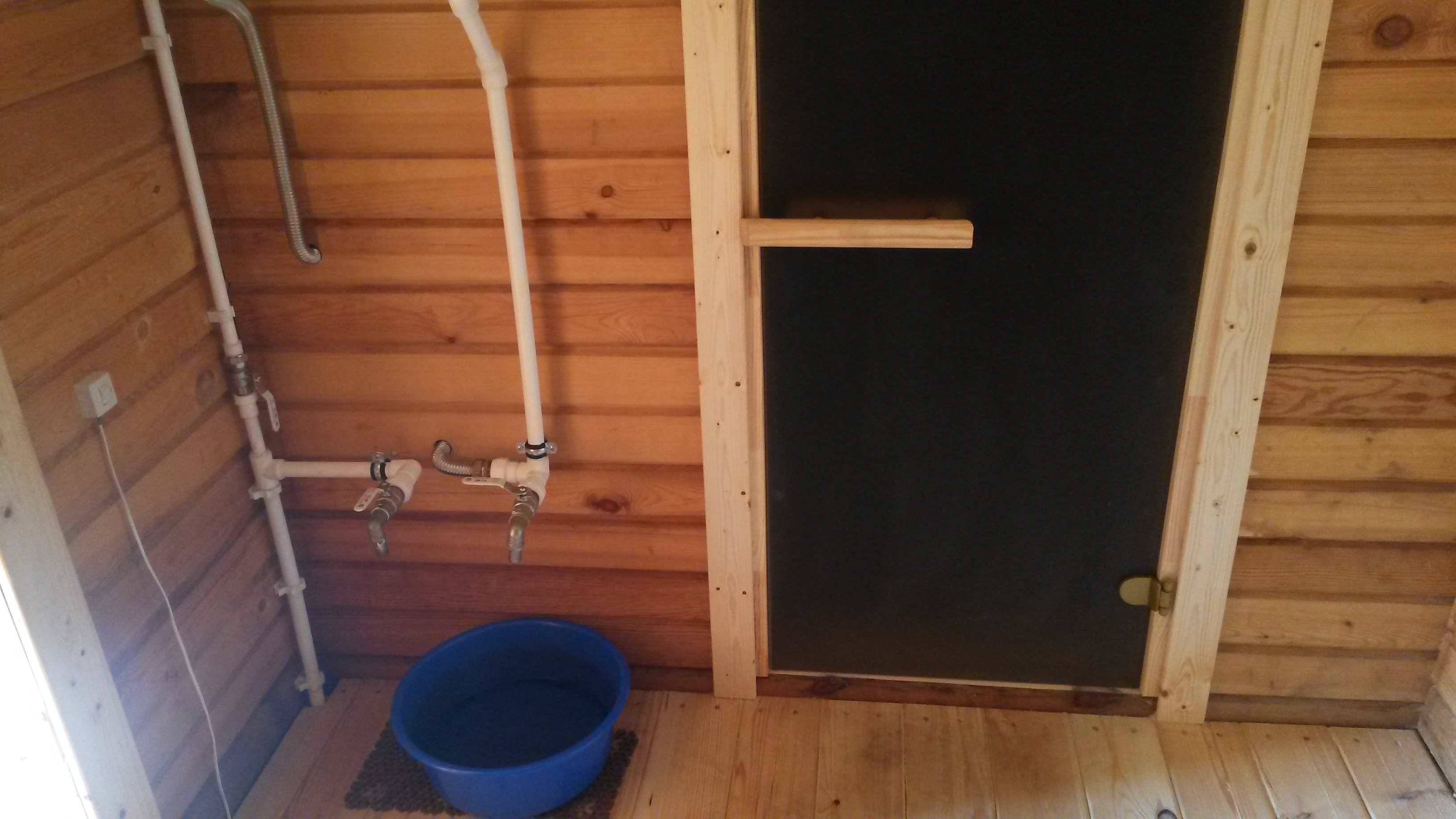

Холодная вода по трубам поступает непосредственно от насоса из колодца. Наливание воды в бак или в тазик осуществляется при включении клавиши выключателя, находящегося справа на стене у кранов. Непосредственно у насоса в трубе просверлено 3 мм отверстие. После выключения подачи, вода стекает обратно в колодец. Такая схема применена из-за того, что помещение неотапливаемое и труба подачи находится в зоне промерзания, но в утеплителе. Впрочем, неудобств с этим нет. В целях безопасности, дистанционное включение насоса осуществляется через твердотельное реле, управляемое постоянным напряжением. В роли источника постоянного напряжения служит зарядка для сотового телефона. Зарядка имеет гальваническую развязку постоянного напряжения от сетевого. Самая длительная фаза работы насоса 4 минуты (при наполнении 60-литрового бака). Реле проверено при непрерывной работе насоса (370 Вт) в течении 15 минут, корпус реле нагрелось до 45-50 градусов.
В окончательном варианте твердотелка посажена на алюминиевый теплоотвод через КПТ-8 (на всякий случай).

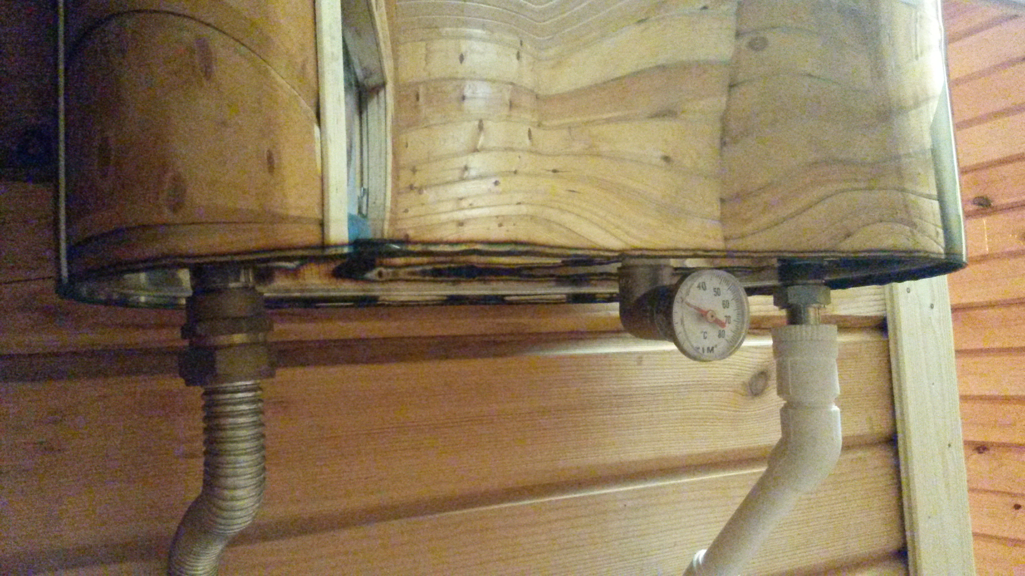

На средний, не задействованный, сгон бака купил небольшой термометр с аксиальной гильзой 1/4. Прикручу через переходник с уголком 1/2.

Воду закачиваю в бак заранее, перед банным днем. К тому времени она согревается до окружающей температуры, получается меньше по времени топить до нагрева бака. Зимой конечно такой фокус не прокатит, помещение не отапливаемое :)
