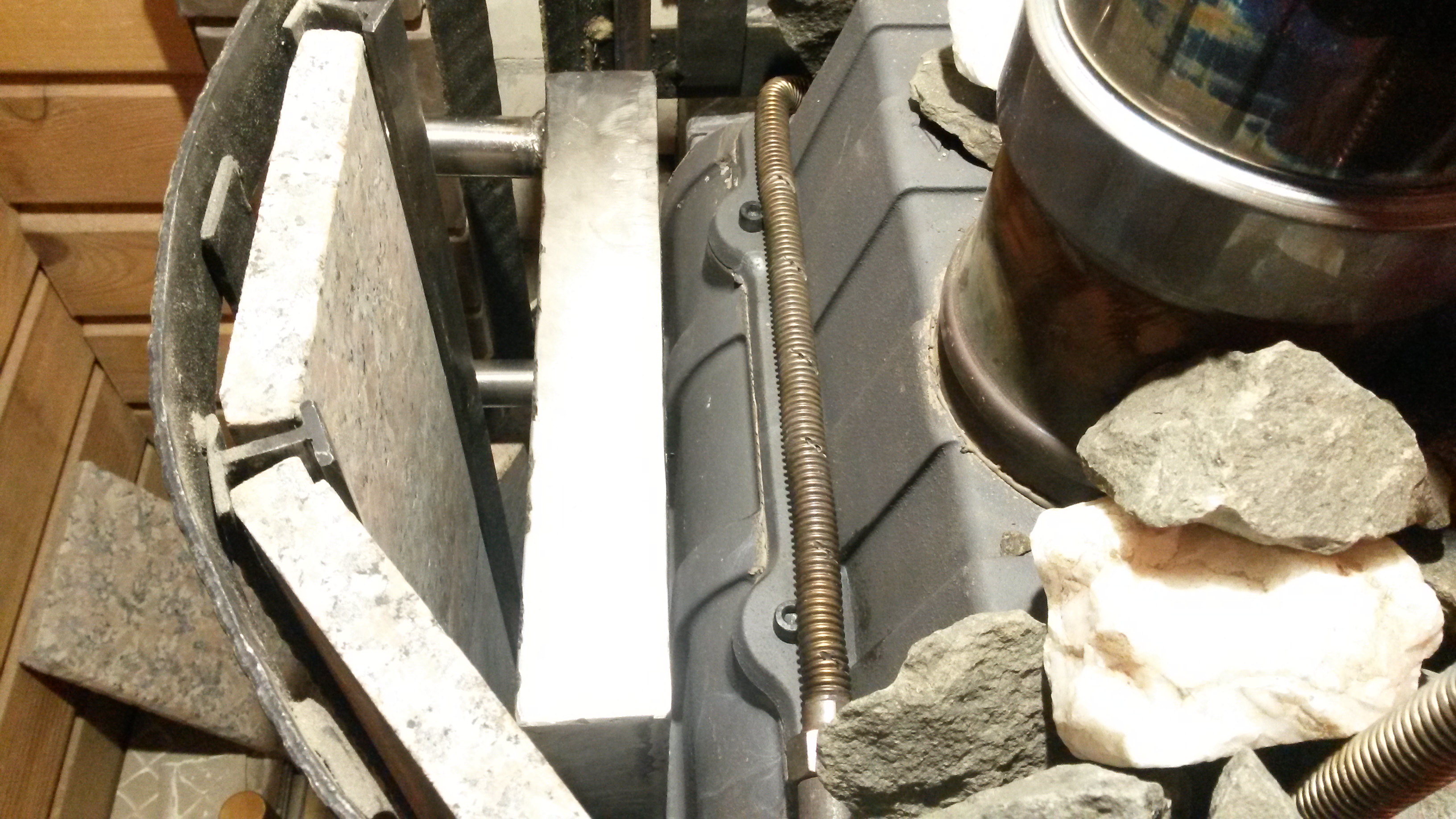

Можно париться, а воды горячей до сих пор нет. Устраняю этот косяк. Начинаю делать теплообменник. Нашлись старые куски листовой 4 мм нержавейки из аустенитного сплава. В советское время были емкостями на маслозаводе.
Не знаю что в итоге получится по теплоотдаче, примерные размеры 310х200х4 мм. Заводского изготовления теплообменники в основном от 0,5 до 2,5 литров. Решил тоже сделать около 2,5 литров. Эксплуатация покажет плюсы и минусы, переделать недолго. Выточил сгоны и нарезал резьбу G3/4 для подсоединения гофро-трубы. Вырезал лист и согнул края, наметил отверстия.

После примерки на печи, пришлось подкорректировать размеры теплообменника. Обрезал короткую сторону и снова загнул. Окончательные размеры получились такими, 275х200х4 мм (2,2 литра), межцентровое сгонов 160 мм. Кое как просверлил два отверстия на 25 мм в толстой нержавейке, чередуя ступенчатое сверло и фрезу на 10. Затем обварил электродами по нержи (ЦЛ-11) все боковины, а потом приварил оба сгона изнутри (почти вровень с поверхностью) и обварил снаружи.
Осталось вырезать из листа заднюю крышку, приварить перегородку и сварить все в сборе.

Итак, приварил внутрь теплообменника перегородку для направления протока воды через всю площадь нагрева. Перегородка имеет незначительный уклон вверх.
Вырезал из листа заднюю стенку и приварил к теплообменнику.
Хотя ни разу ни сварщик, но с первого раза получилось сделать без свищей. Кстати, пытался найти в инете схему такого теплообменника и не нашел, пришлось самому придумывать эту перегородку. В заводских теплообменниках с боковым расположением обоих сгонов на одной стороне я не увидел наличия каких либо внутренних швов, намекающих о наличии перегородок. Без нее вода идет по пути наименьшего сопротивления и дальняя сторона фактически не принимает активного участия в нагреве воды. ИМХО.

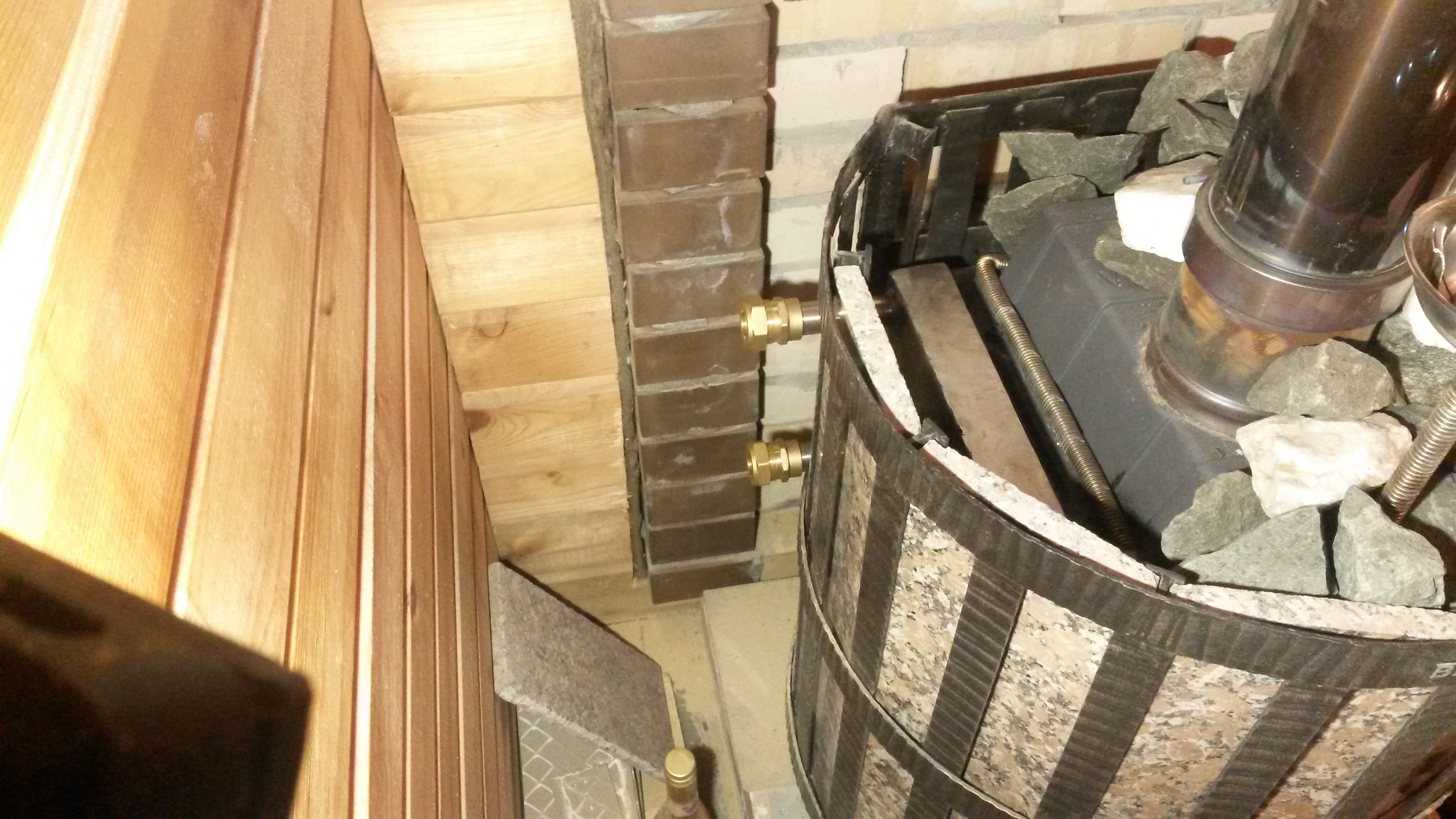

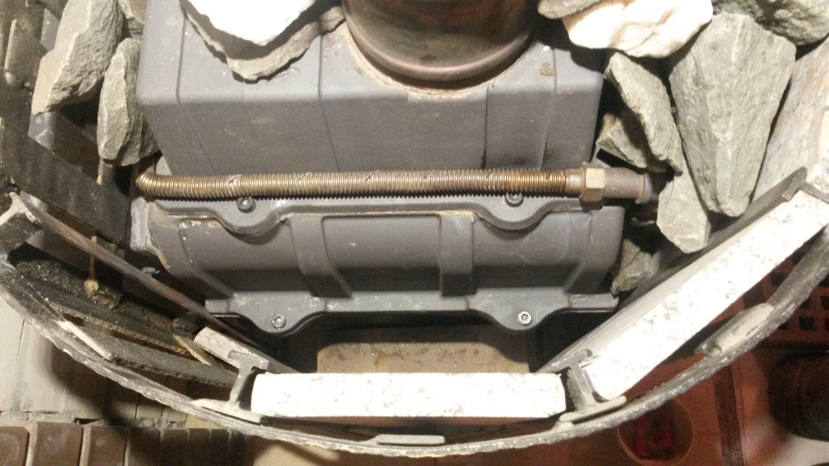

Примерил на печи как будет располагаться теплообменник на ее полке.
Хорошо встает на оставленное снизу теплообменника ребро, довольно плотно к чугунной стенке, патрубки свободно выходят в отверстие ажурной решетки.
Нержавеющая гофротруба, для подключения к баку, впоследствии не так будет бросаться в глаза.

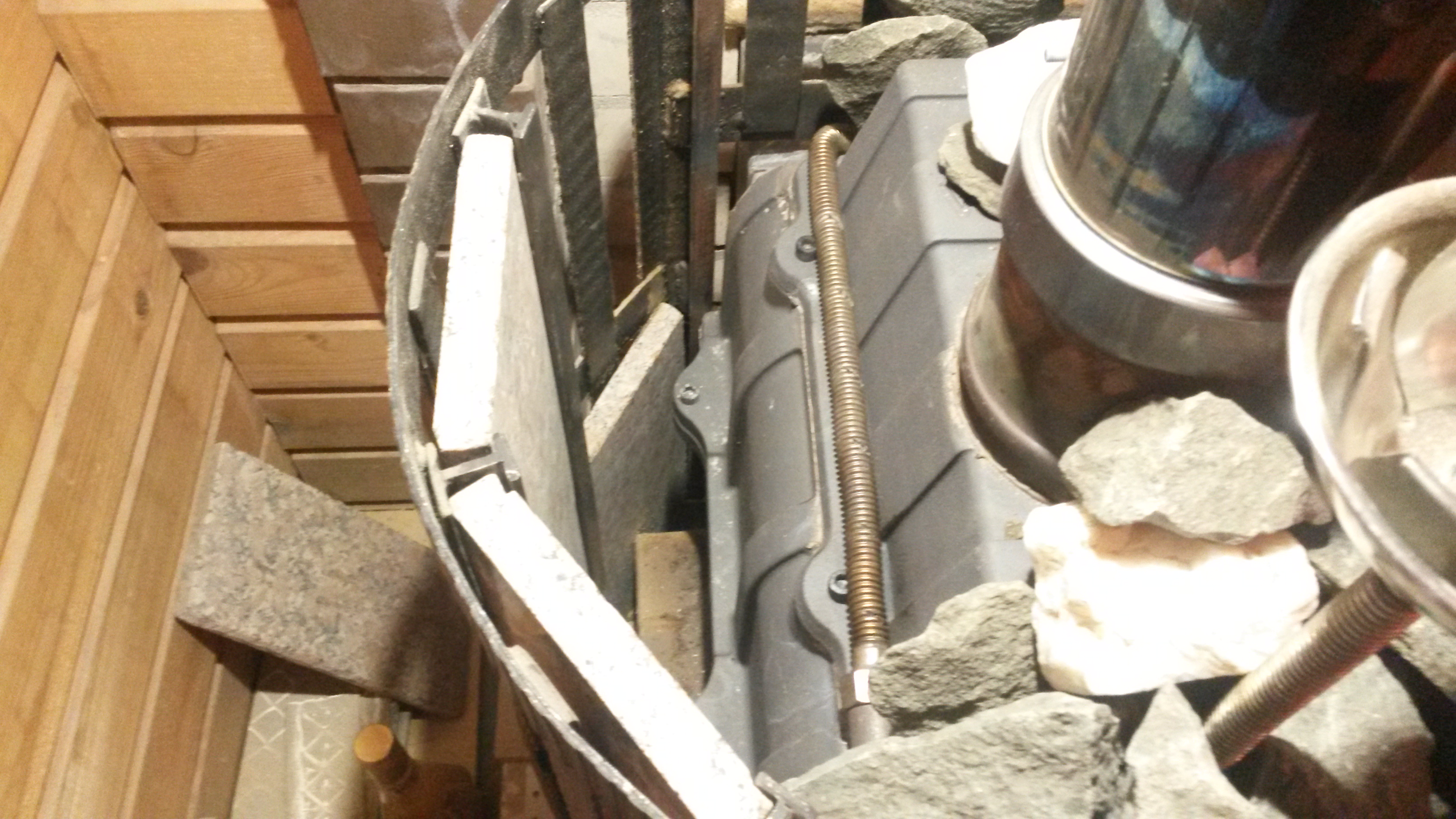

21.03.2021 в 00:45:08
Доварил конструкцию полностью (приварил упорный уголок, чтоб стоял на месте) и прикрутил на лен фитинги для гофры.

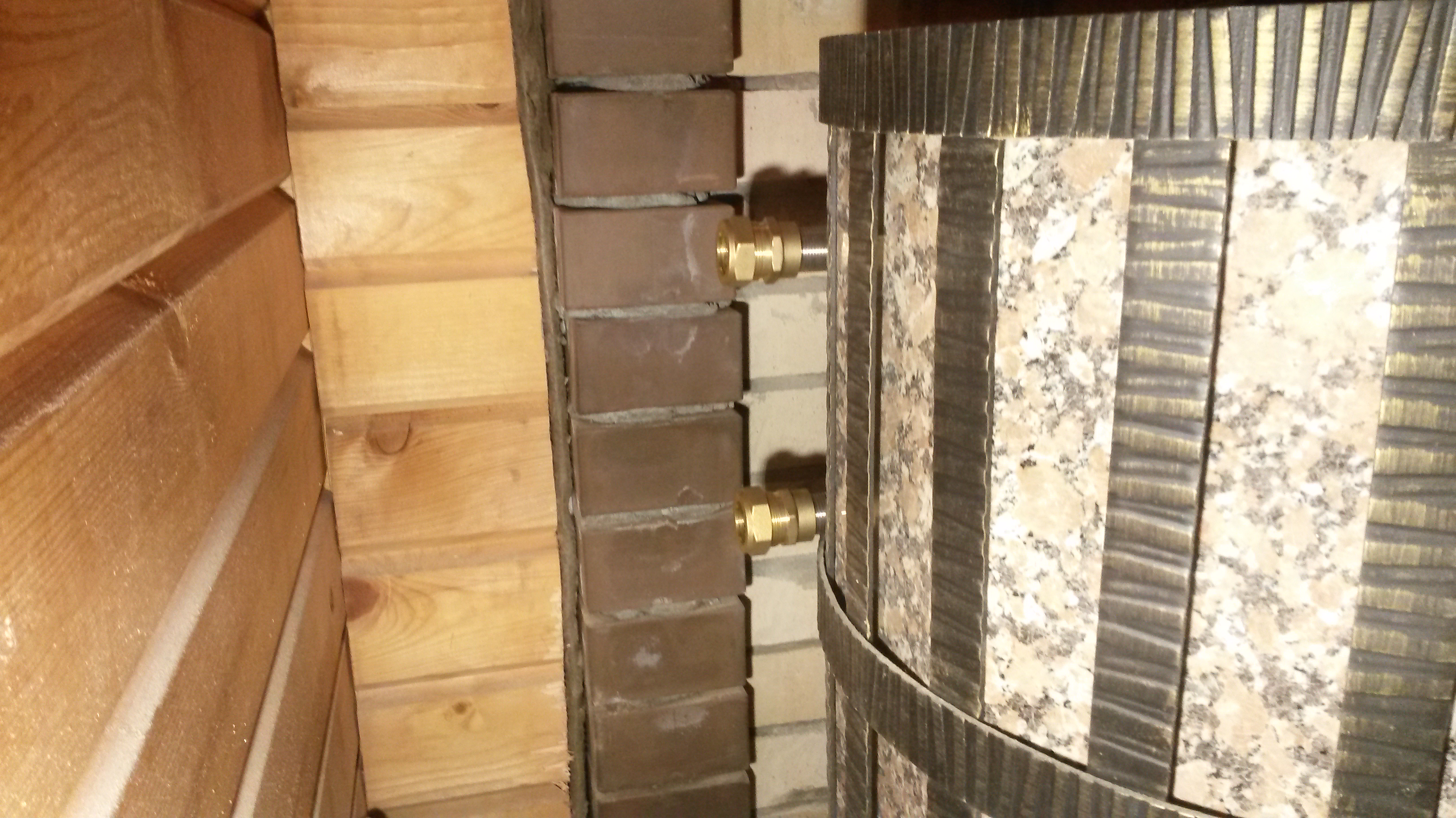

23.03.2021 в 21:47:58
Сегодня подключил к выносному баку самодельный теплообменник. Подключал нержавеющей 20-ой гофрой, в помывочной к баку переходил на 25-ю ПП трубу. Подводку холодной воды сделать не успел, хотелось опробовать систему. Залил в бак 5 литров и слил обратно, недолив грамм 100. Эта недослитая вода в морозы повредить систему не должна. Здесь все нормально. Затем залил 10 литров и начал топить печь. За первые полчаса ощутимых изменений не произошло. Через час вода в баке нагрелась до 40 градусов. Через 1.15 вода нагрелась до 55 градусов. Через 1.40 вода вода нагрелась градусов до 70. При этом на уровне верхнего полка температура была 60, а на нижнем 40. Полы прогрелись до 23 градусов.

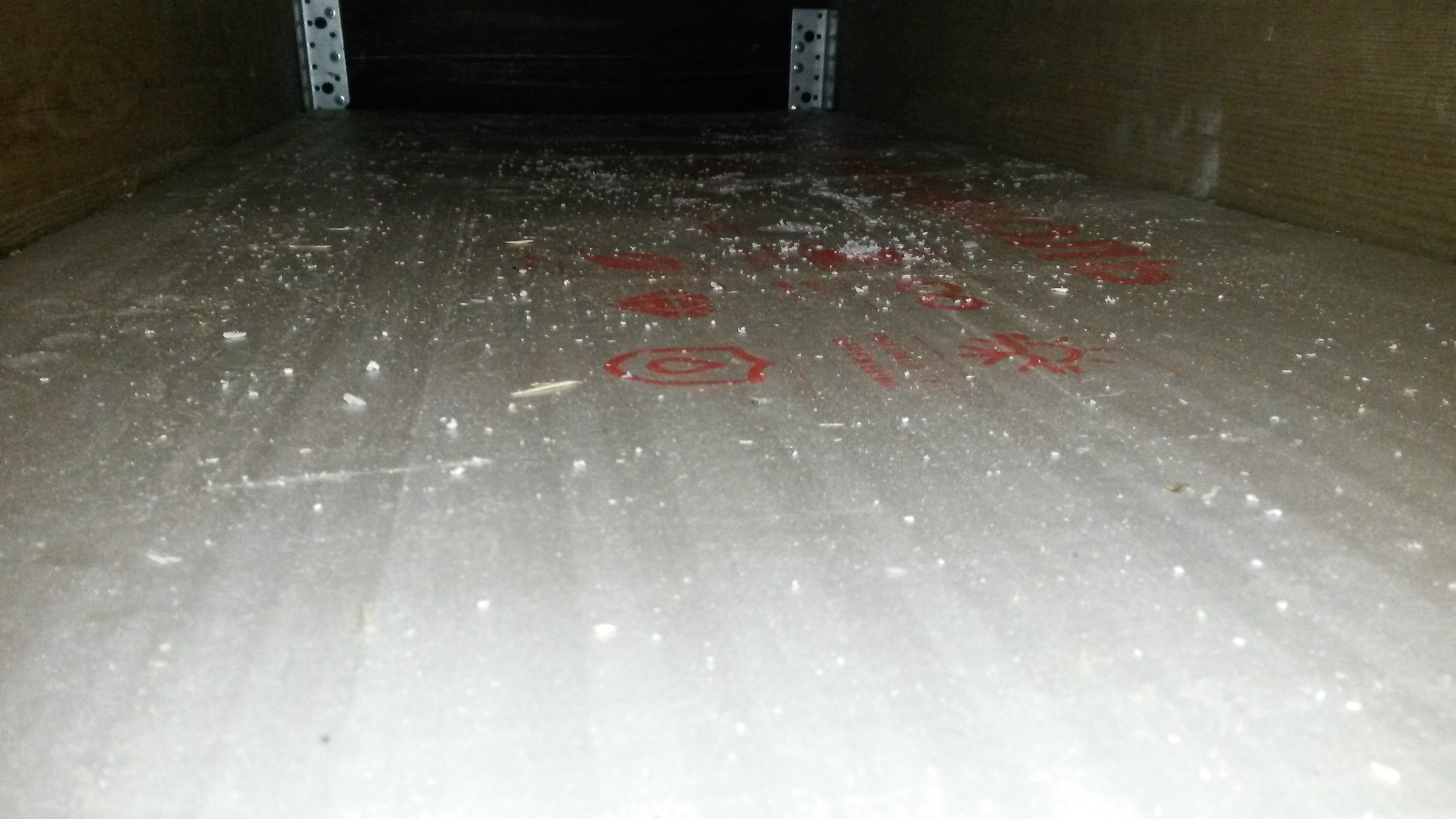

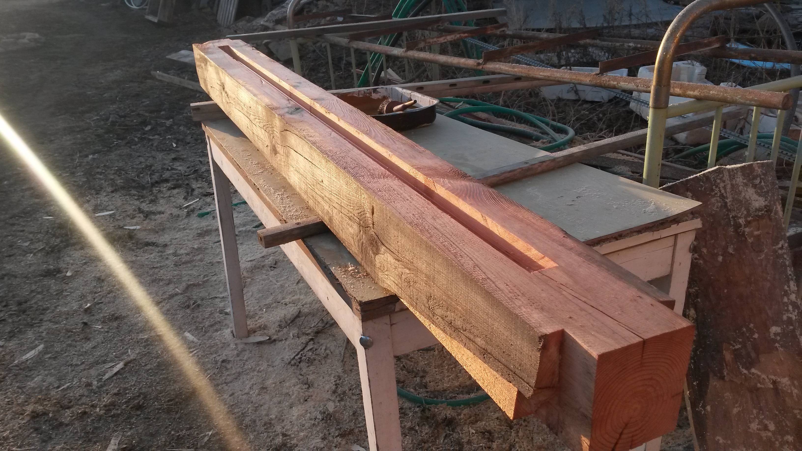

13.04.2021 в 18:37:15

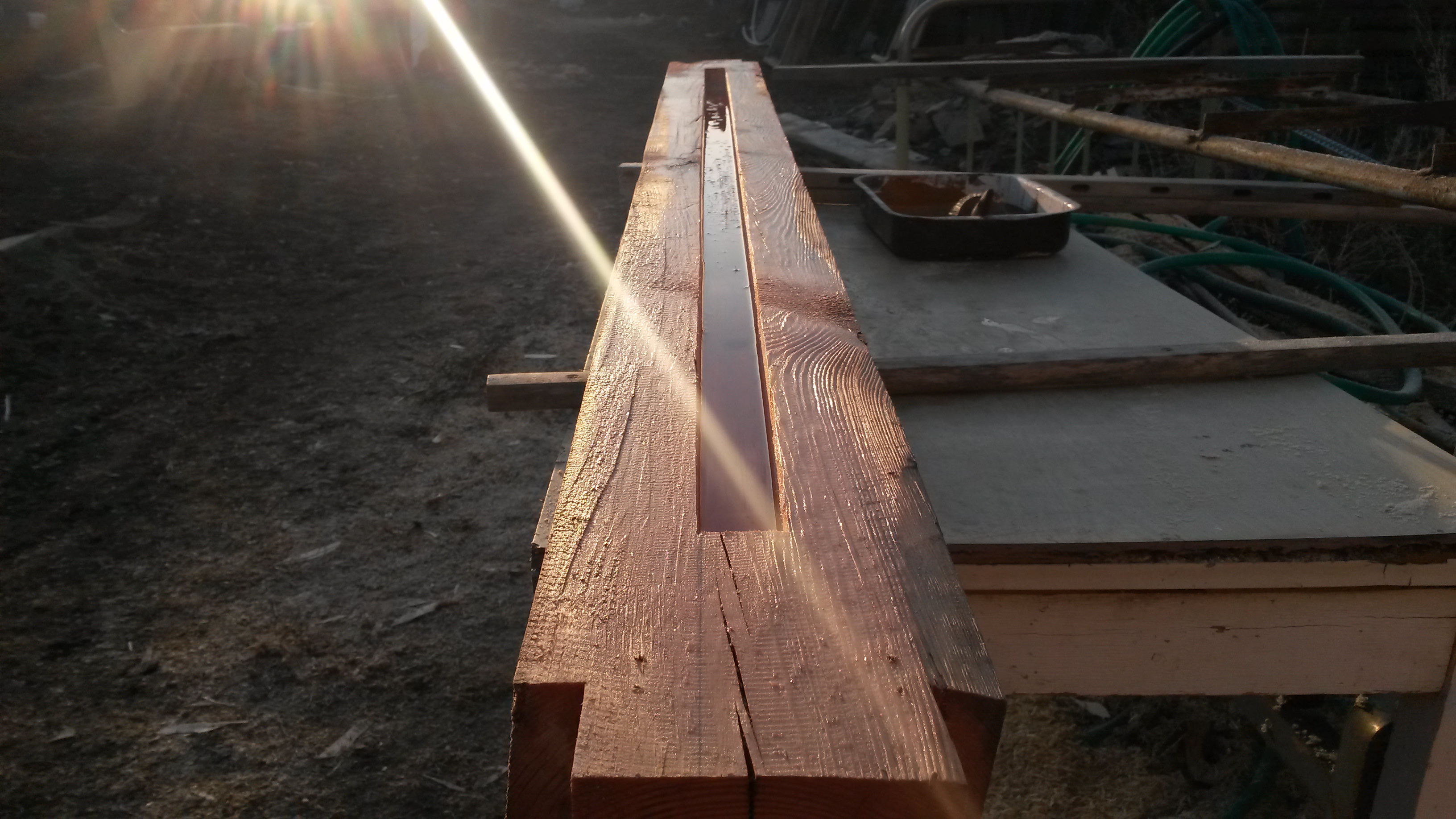

Дошла очередь до помывочной. Начал делать полы со сливом. Сегодня в брусе, через который будет слив, фрезеровал дисковой пилой паз шириной и глубиной 30 мм (такой же делал и в парилке). Все обрабатываю антисептиком.

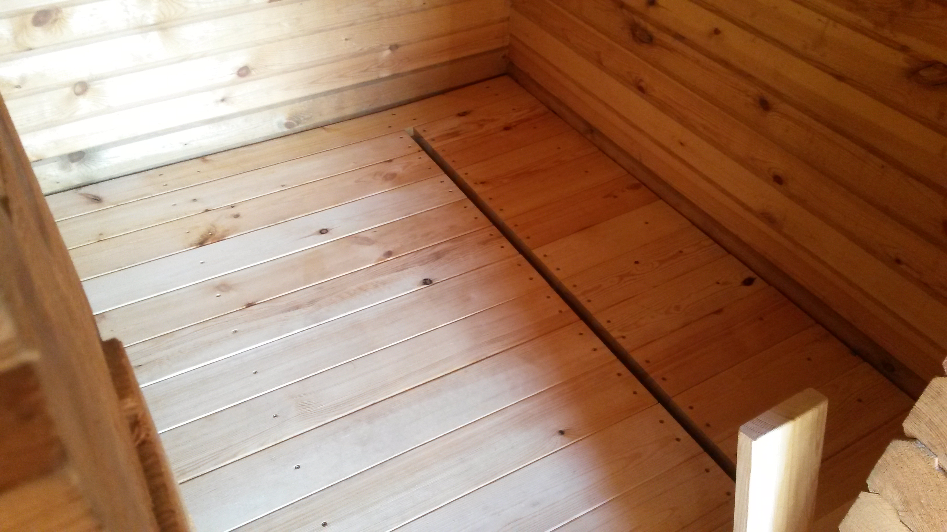

18.04.2021 в 21:04:34
После просушки бруса, просверлил по центру отверстие и установил слив 40-ой сантехтрубой, так же как и в парилке. Далее покрасил масляной половой краской. Как просохнет начну устанавливать с учетом уклона и накрывать половой доской.

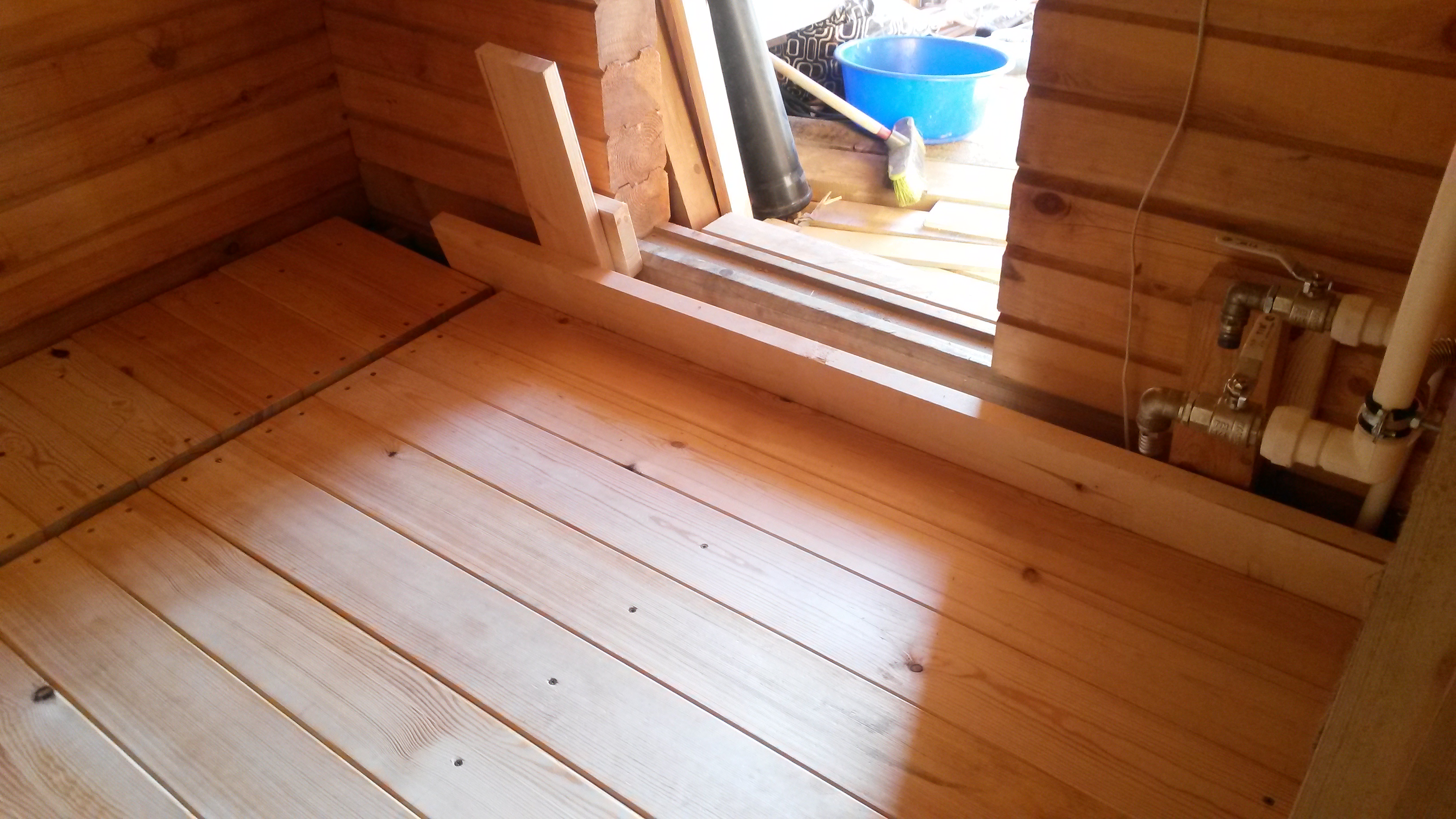

20.04.2021 в 22:53:40

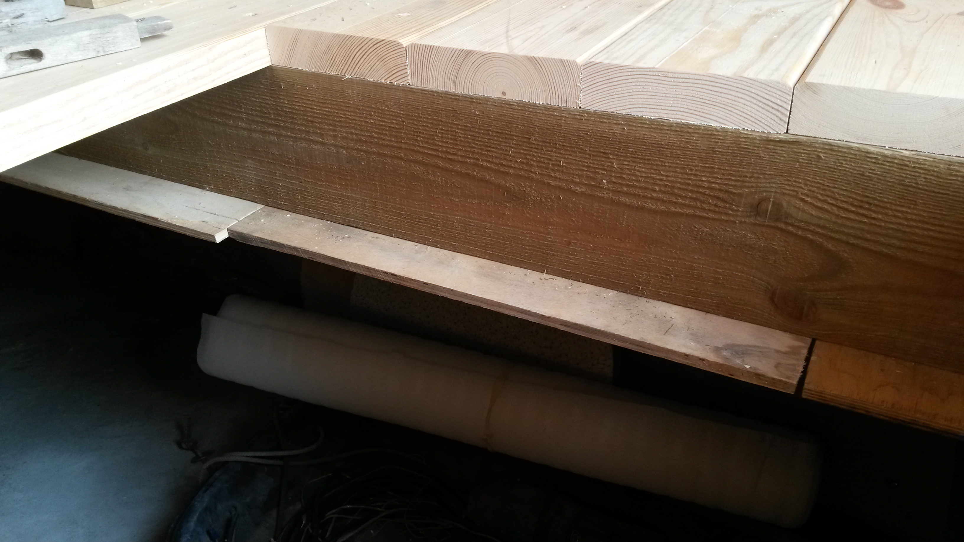

Начал настилать доски пола. Так как полы не проливные, приходится каждую доску подгонять к другой рубанком вручную. Боковые поверхности промазываю льняным маслом. Для выравнивания торцов на сливе, использую ровную доску. Сначала прикручиваю крайнюю доску, а затем сжимаю весь набор упором от стены.

21.04.2021 в 22:39:01
Сегодня застелил в моечной пол и покрыл его льняным маслом. Заодно соединил всю сливную сантехнику 50-ой трубой.

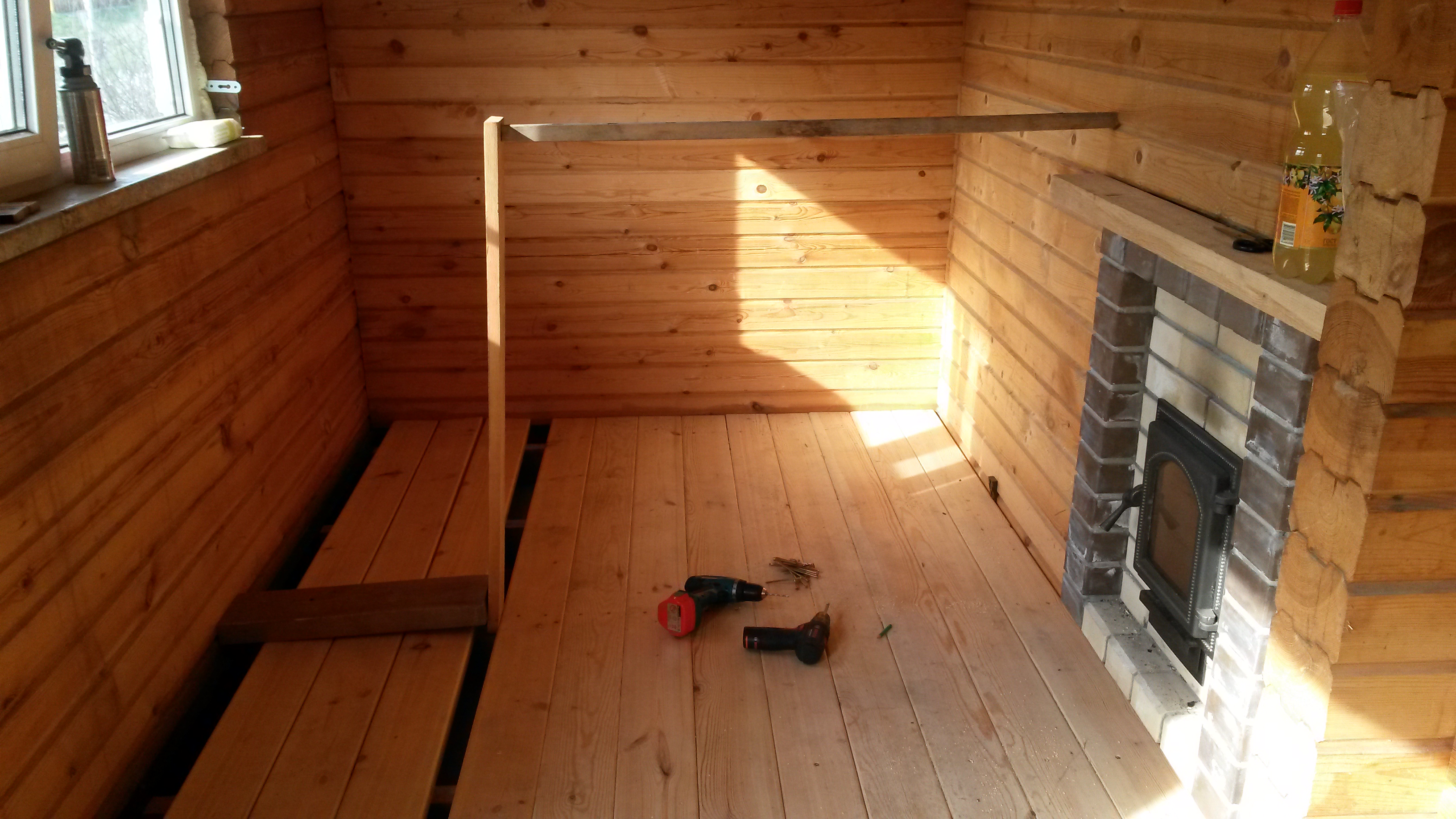

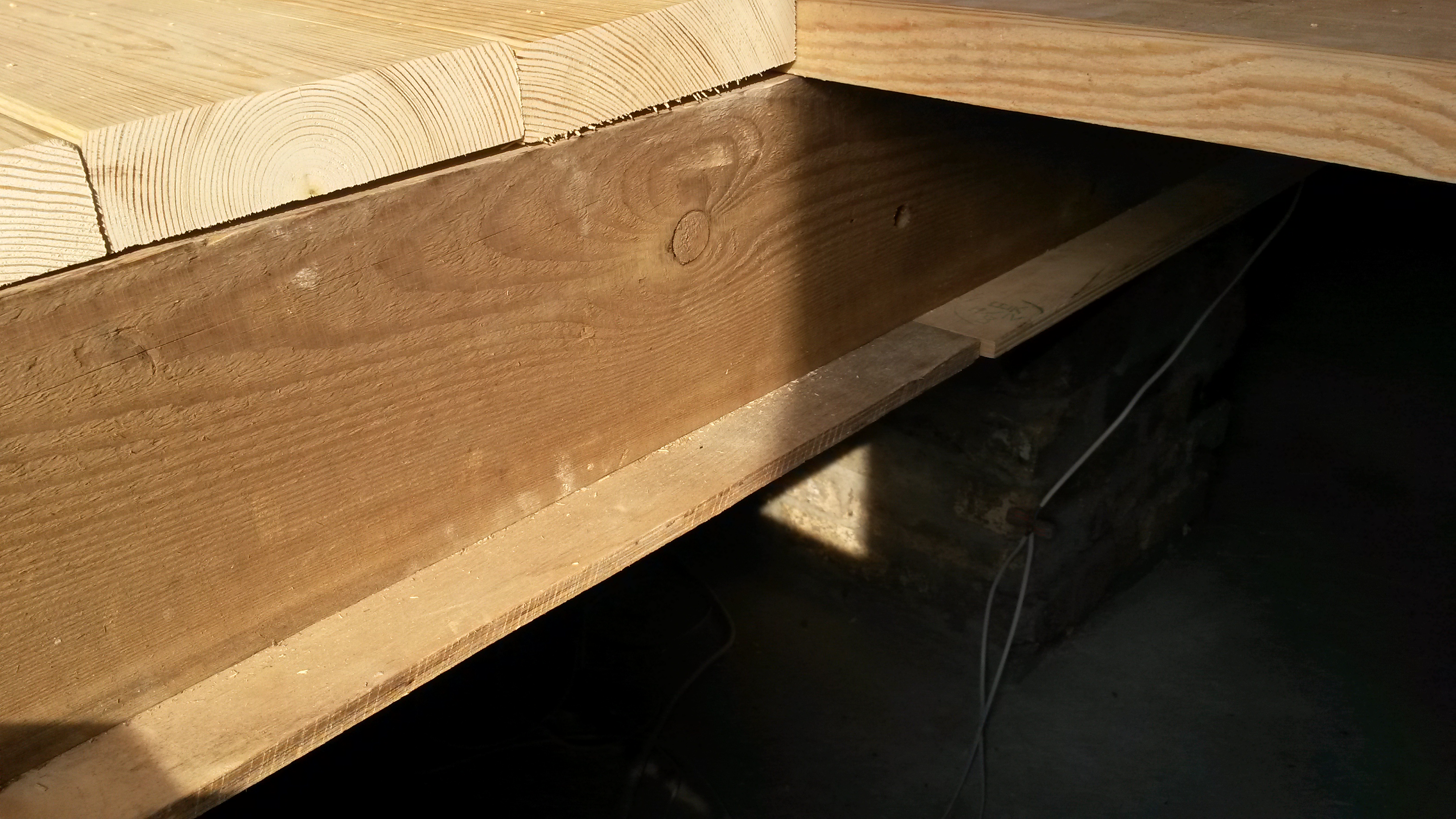

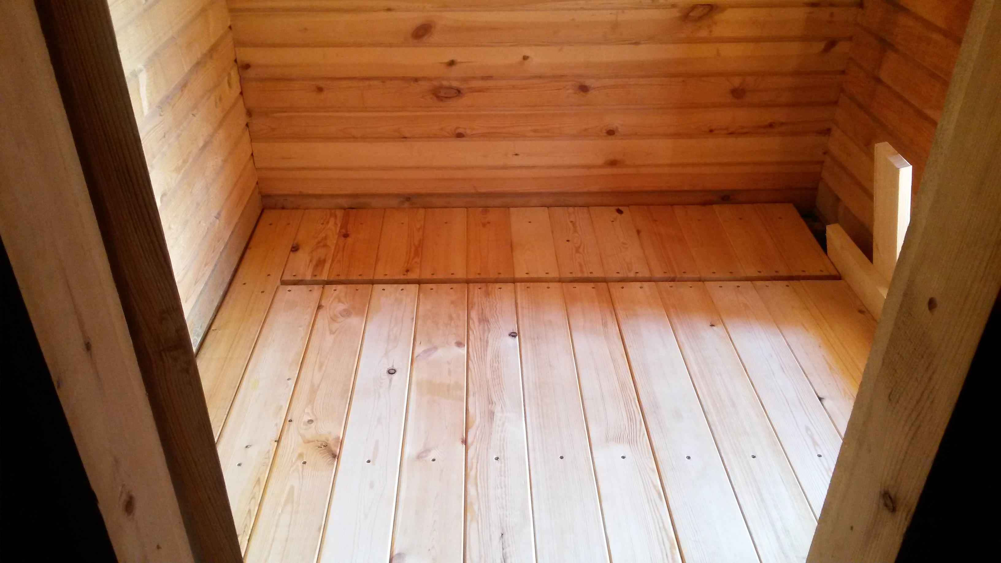

09.05.2021 в 21:40:00

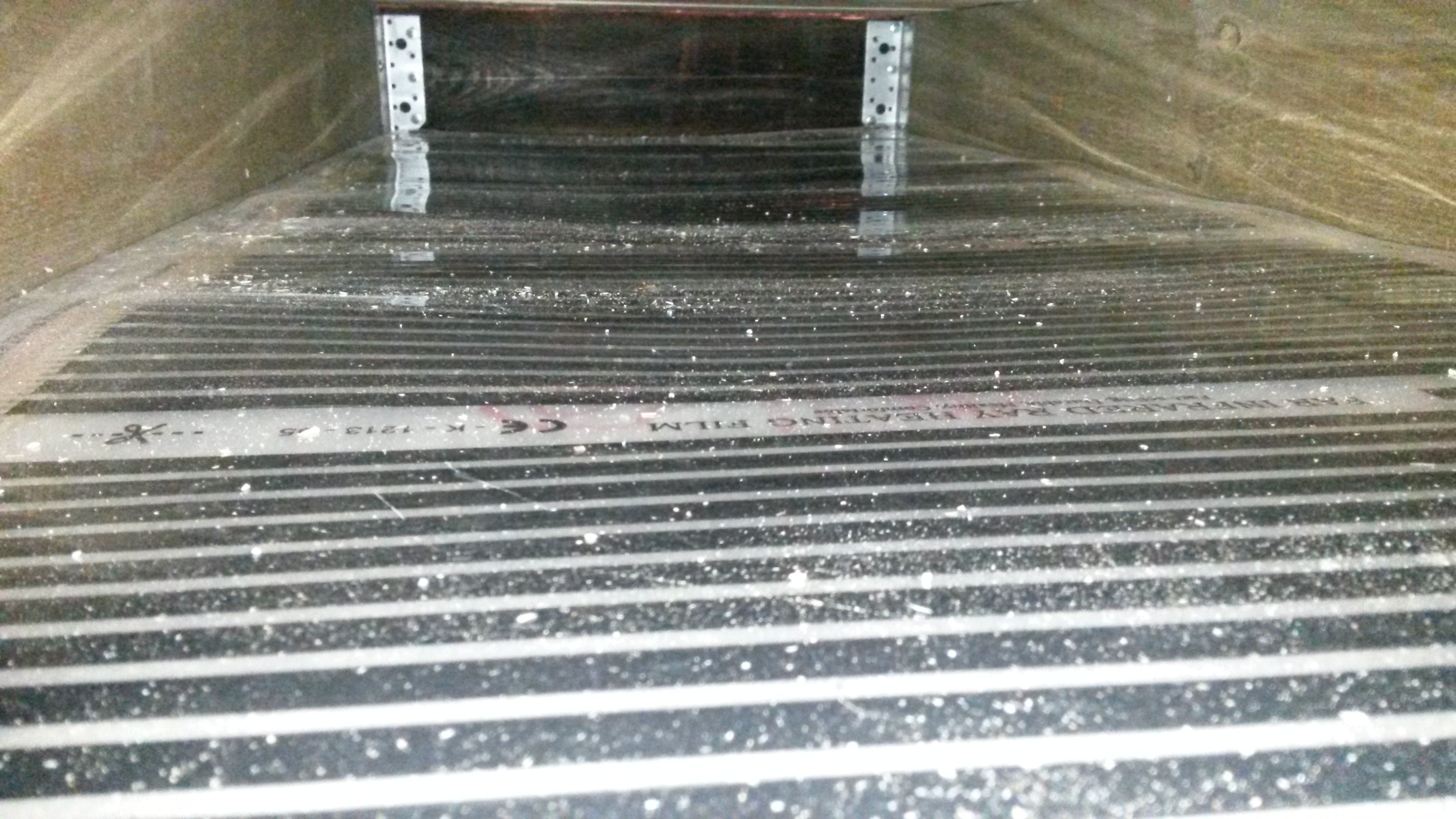

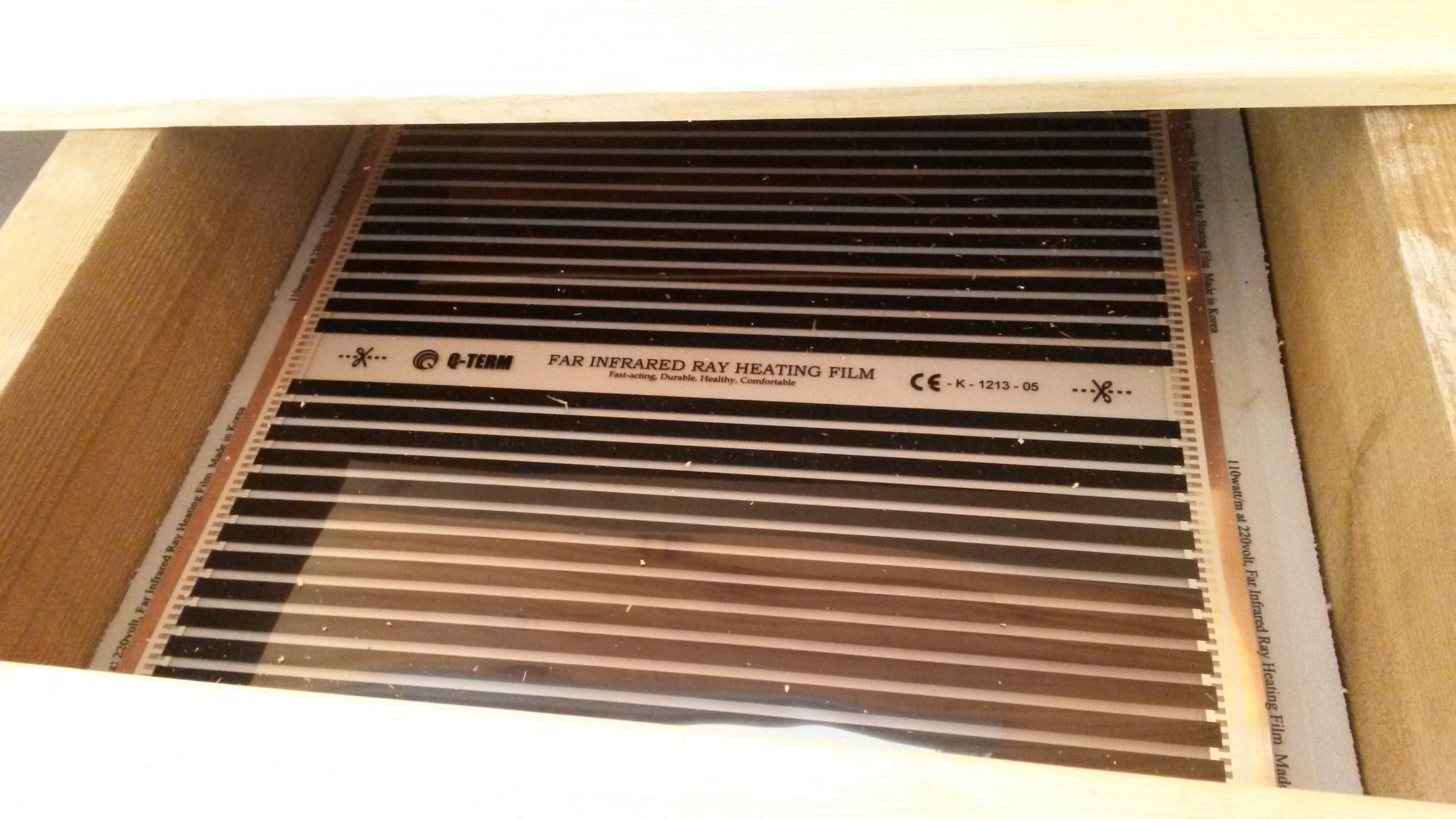

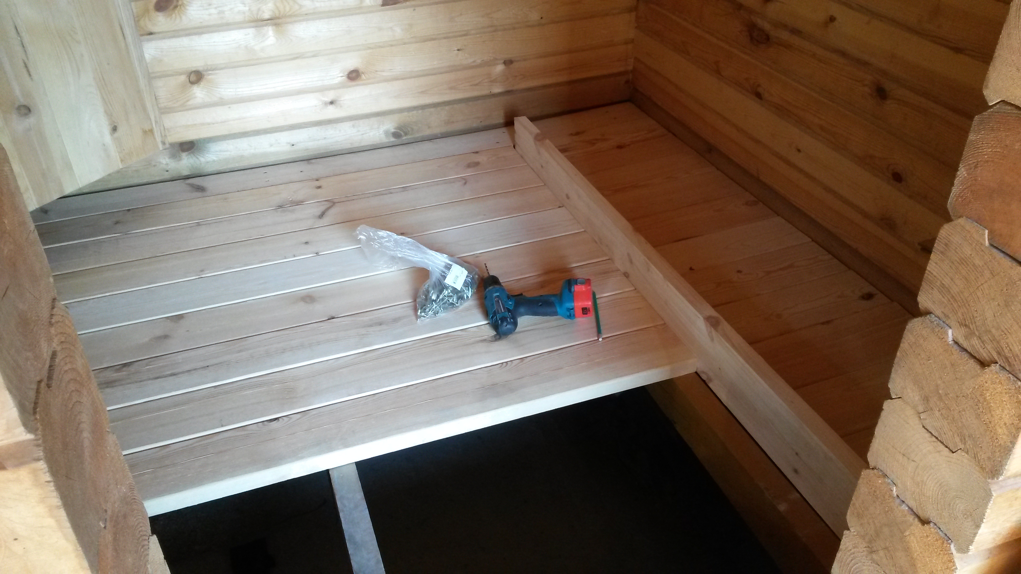

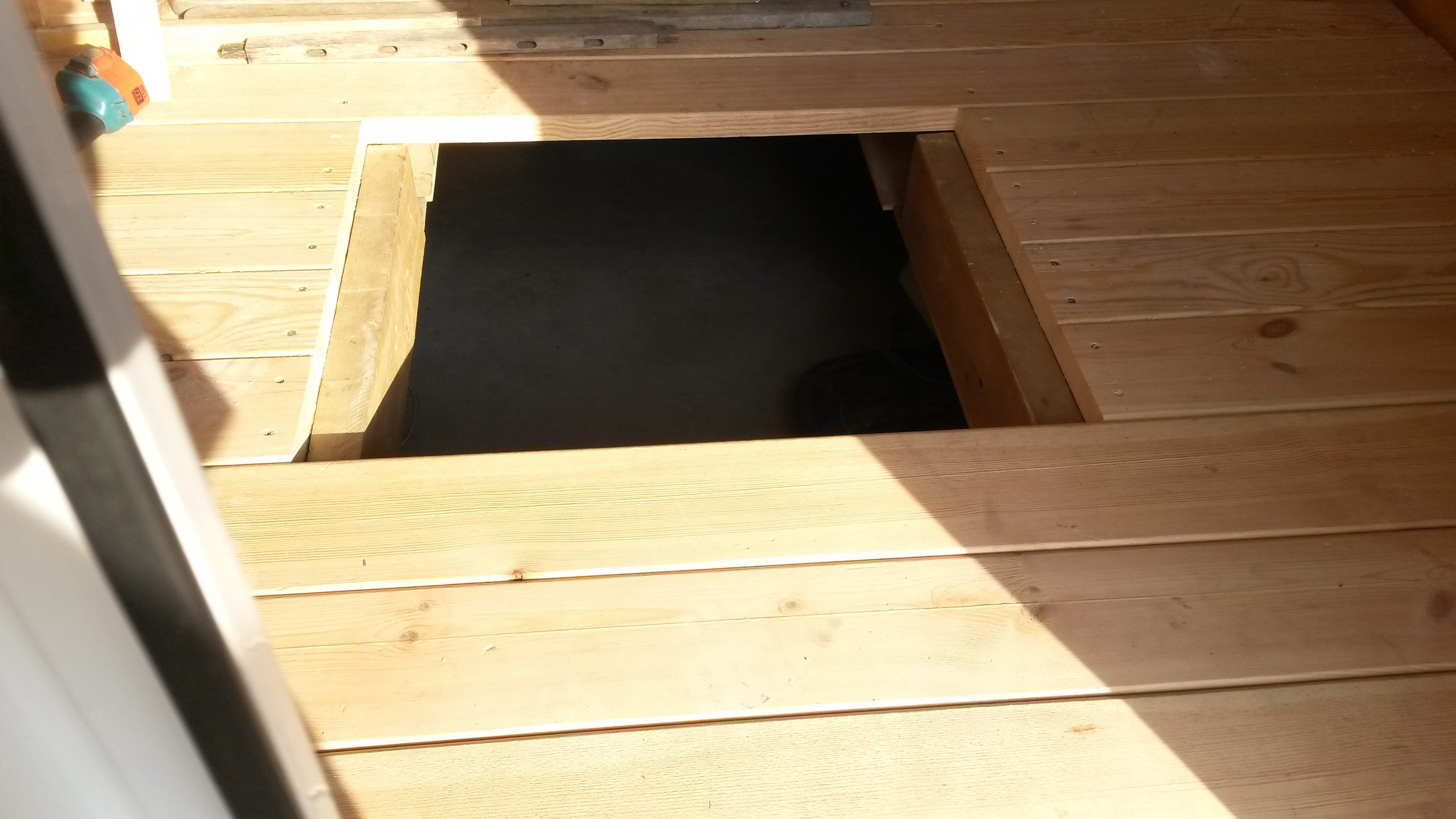

Всех с 9 Мая! Праздник провели на даче с пользой для дела и здоровья ;) Подшивал кусками фанеры к лагам черновой пол. Роль черного пола решил возложить на 30 мм пеноплекс. Предварительно поменял ширину пролета между лагами, теперь 52 см. Все изменения для попытки внедрения системы теплого пола в комнате отдыха. До этого ничего подобного не делал, будем считать экспериментом. В моем случае, при испытании, пленочный нагреватель под слоем теплоизоляционного материала выдал не более 60 гр. До досок пола от нагревателя около 120 мм, какая будет температура на поверхности досок неизвестно :confused: . Буду наблюдать. Почти закончил в комнате отдыха настилать доски пола. Сначала прикрутил стартовую доску с отступом от стены в 5 мм, затем, перед прикручиванием саморезов, стягивал пакет досок рычагом.
Прорезал лаз в подпольное пространство.
