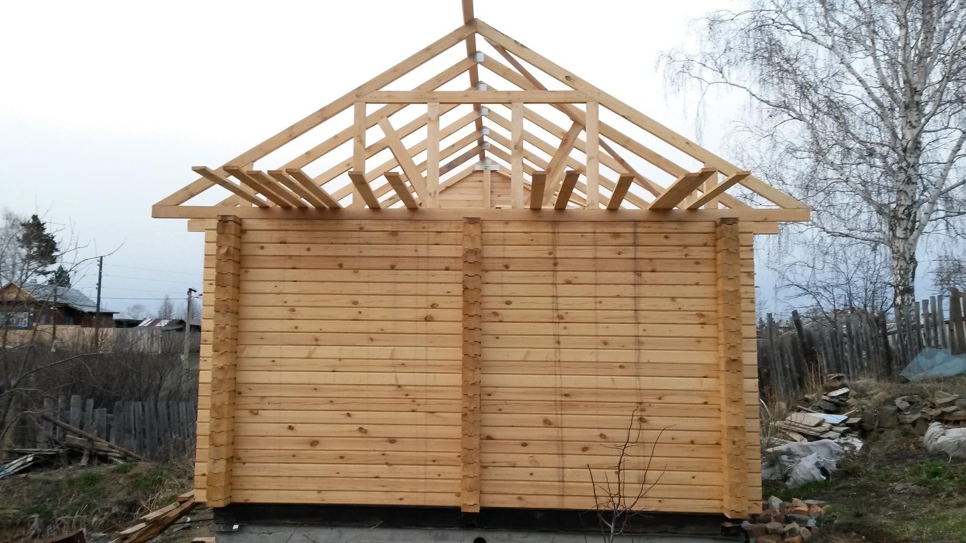

Сабир написал: Сегодня продолжил установку длинных вертикальных стоек.
Почему длинные вертикальные стойки ставятся под уклоном? Есть какой-то расчет?

BV написал: Почему длинные вертикальные стойки ставятся под уклоном?
Если их ставить вертикально, то нижние точки будут опираться почти на середину подстропильника. Поэтому нагрузку перенес поближе к средней стенке, на которую опирается подстропильник. Учитывая опыт возведения и эксплуатации предыдущей крыши, мог обойтись вообще без этих вертикальных стоек (запас прочности при снеговой нагрузке достаточный), но тогда ветровое воздействие на крышу было бы несколько большим. Говоря коротко, они будут гасить колебания поверхности крыши при порывах ветра. Я понимаю почему у вас возник такой вопрос, поэтому отвечу - нет, крыша не сложится при нагрузке сверху :).
