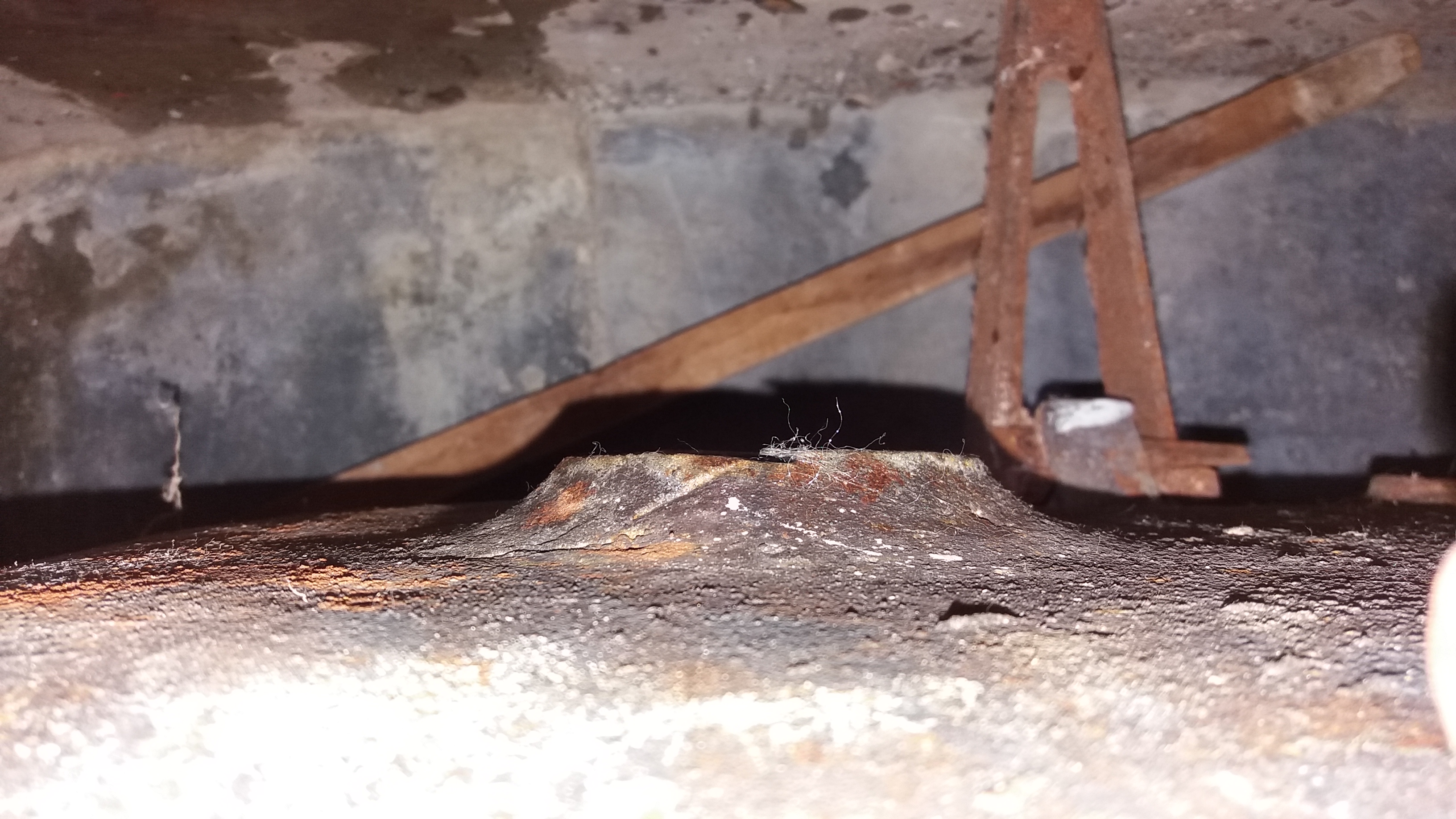

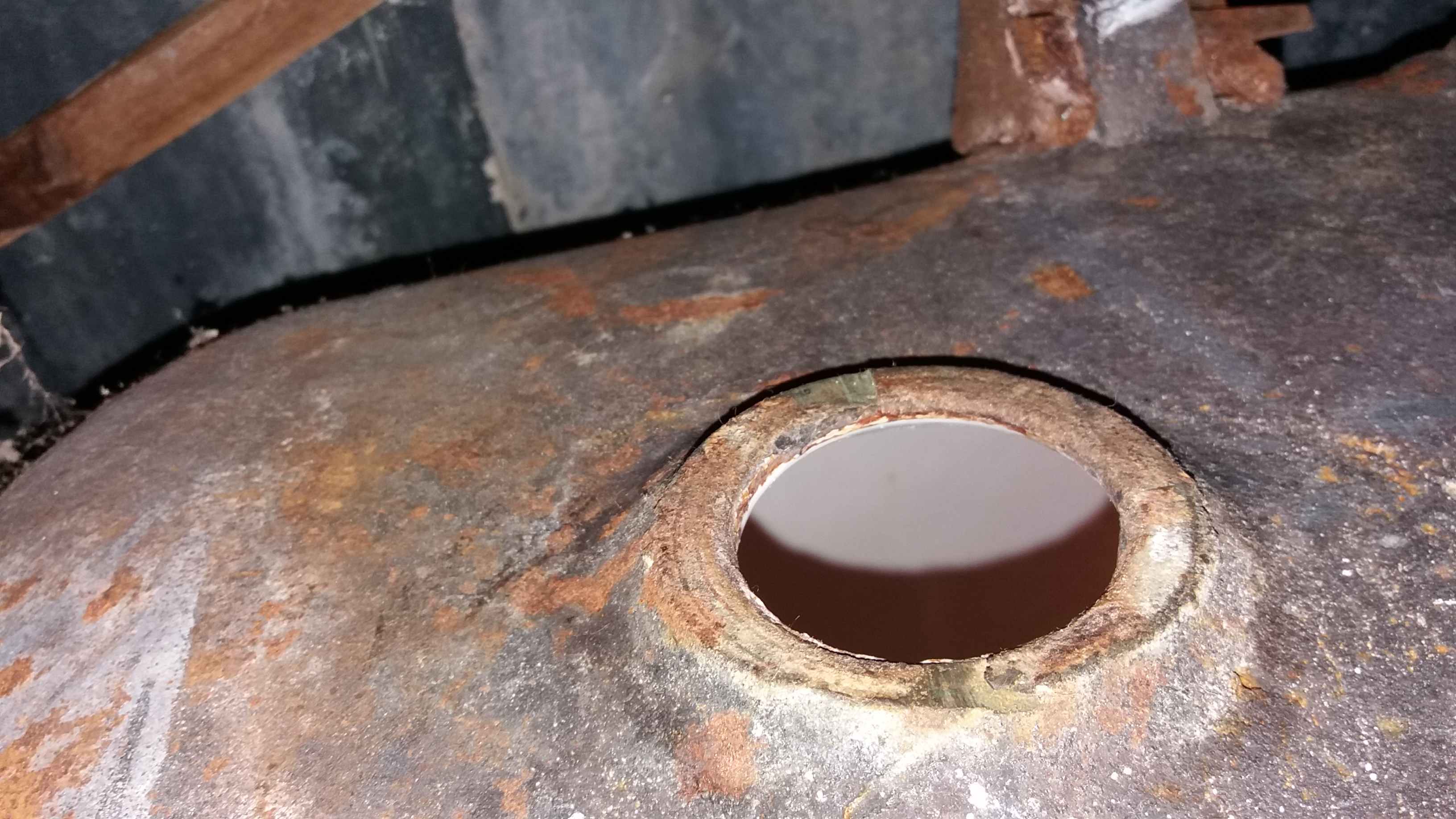

При спиливании старого сифона чугунной ванны ножовкой, полотно съехало на корпус ванны. Можно это исправить?

06.03.2019 в 11:46:18
Спасибо! Если я правильно понял, только поксиполом вначале устраняется дефект и после устанавливается сифон, а остальными заполняется дефект при установке сифона. Если потом нужно будет заменить сифон, не будет проблем, ведь он или его прокладка могут оказаться приклеенными?
