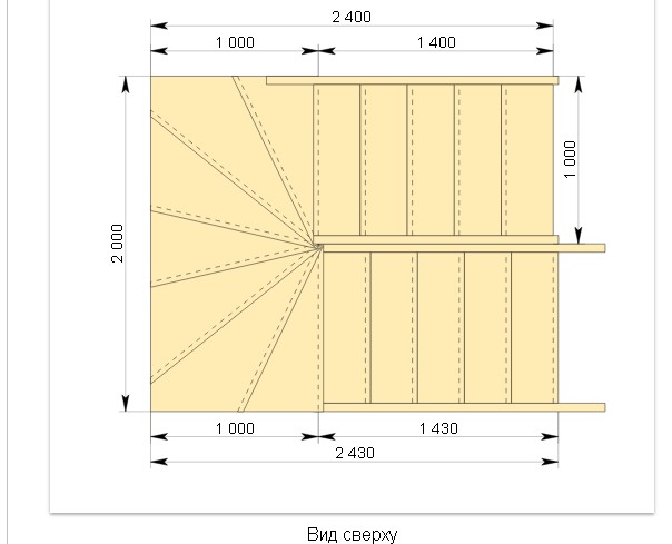

Добрый день, подскажите пожалуйста на сколько критичны 7 забежных ступней при развороте 180* в прямоугольнике 100х180. И как оформить центральный столб в данной конфигурации,если лестница полностью деревянная на 3 этажа? Просто сростить 2 бруса 80ки от пола 1-го до 2,5 этажа?

max_laptev, ну у вас проступь на прямом марше 286 получается, а на таком повороте на 7 забежных проступь выйдет около 200. Это полная хрень в общем. Делайте на прямых маршах 6 ступеней вместо 5, а на повороте 5 забежных - тогда будет приблизительно соразмерная проступь и там и там, в противном случае это будет просто фикция, у вас поворот - это "бутылочное горлышко" лестницы.Калькулятор Житова не умеет считать лестницы с забежными ступенями.
