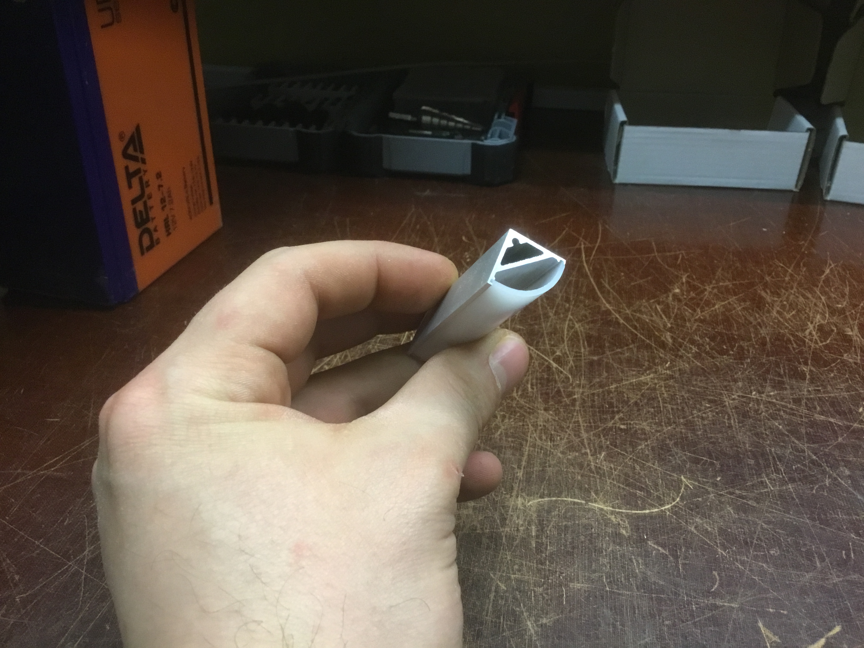

alzp, у меня торцовка Капекс60, квадратный профиль без проблем с двух сторон закрепил струбцинами и отрезал, а вот когда он треугольный, как его крепить?

AndrewG написал: alzp, у меня торцовка Капекс60, квадратный профиль без проблем с двух сторон закрепил струбцинами и отрезал, а вот когда он треугольный, как его крепить?
AndrewG, Не очень понимаю сложности. упор не сразу тарелкой, а через оправку (призму). так же как трубы крепят.

alzp, профиль под свет с пластиковым «стеклом», вот как его такой крепить на торцовке?
Пилить нужно вместе со «стеклом»

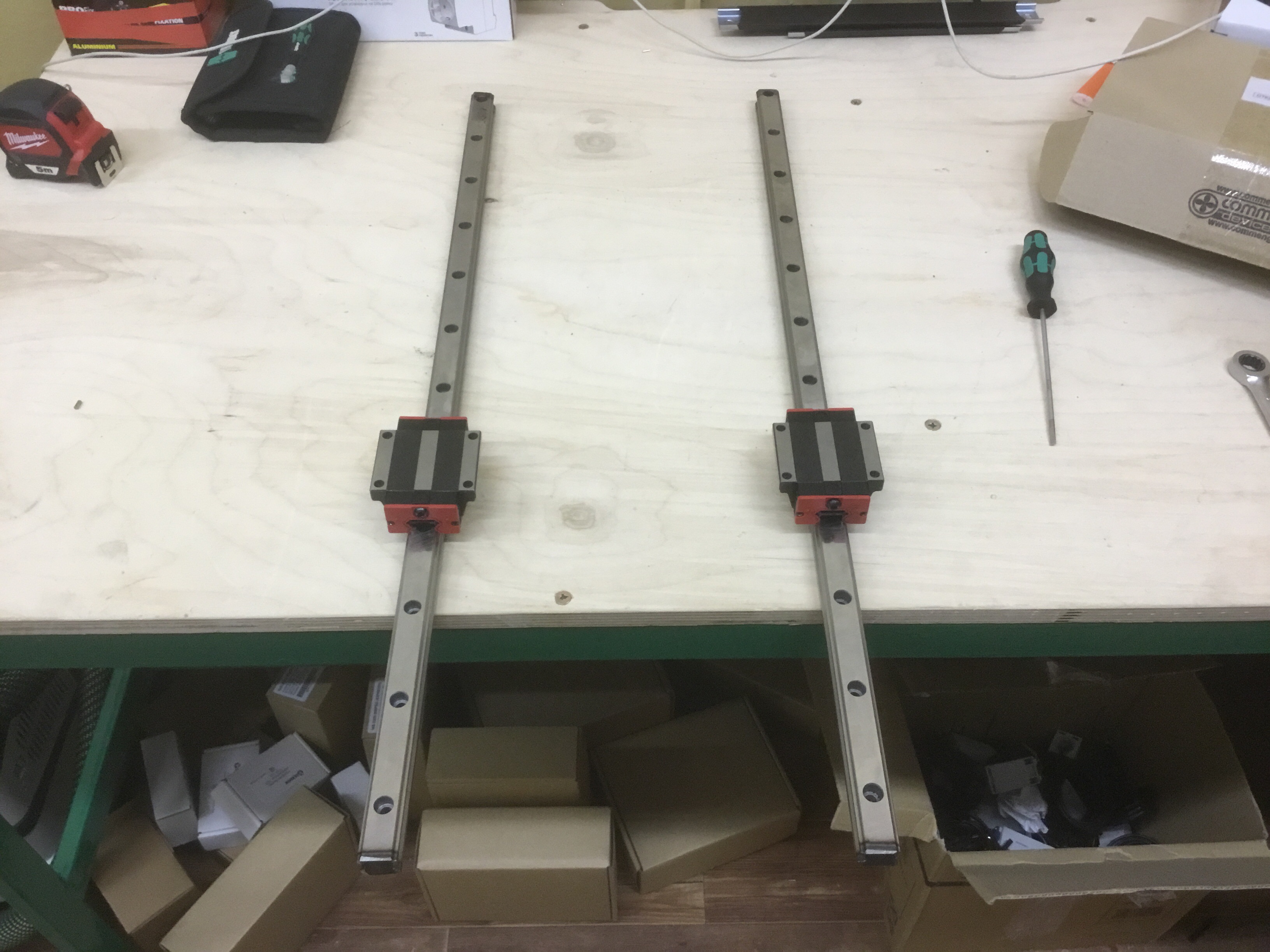

И по теме пиления на циркулярке, идея такая - приобрёл 2 каретки на линейных подшипниках, планирую сварить основание и между направляющими кареток встроить станок, а обе каретки соединить между собой г-образной шиной с пропилом, класть на неё этот Алпрофиль и пилить держа руками справа и слева от пропила
И так можно будет пилить любой профиль и забыть про торцовку и струбцины

AndrewG написал: alzp, профиль под свет с пластиковым «стеклом», вот как его такой крепить на торцовке?
AndrewG, Просто рукой , тем более что там угол 90 есть. А дальше - дождались остановки диска после реза и только потом поднимаем "голову". Нет необходимости держать оба конца.

Как крепить как крепить . на торцовке можно закрепить что угодно. В этом случае надо делать приспособу из дерева обнимающую профиль. Если линейка с упором то и приспособа не будет нужна при хорошем диске. хороший диск просто бреет люминь.

AndrewG, профиль кладете прямым углом к упору торцовки и пилите... Вообще проблем не вижу...
