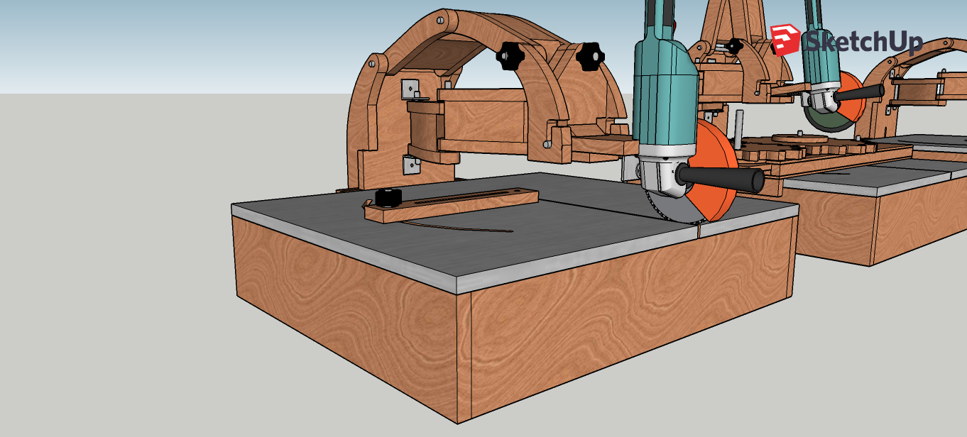

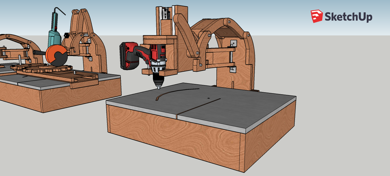

Такой вариант думаю интереснее -
Сам тоже такую сделал,но в разобранном виде лежит для отправки в Белгород. База одна,а сменные инструменты повышают функционал.

Вячеслав И., я так понимаю диск там не зубчатый, а от болгарки? Тогда вариант с алпрофилем отпадает, это очень вредно и нужна хорошая вытяжка.

sanya1965,я ещё раз хочу понять, чем мне его зажимать справа от диска?! Слева я держу рукой, а правой опускаю торцовку. Если справа не зафиксировано, то в крайней точке отпила профиль стреляет.

AndrewG, на торцовка ставится прижим с тарелкой. Под нее оправка из дуба с ответным профилем... Вы изобретает велосипед. У нас лидеры рынка рекламы -зенон и гельветика. У них есть свои форумы. Там давно все разжевали, как пилить профиля. Ну а бюджеты их впечатляют, по суммам и объемам..... поэтому... Изучайте то что есть. И лишь потом пробуйте изобретать...
