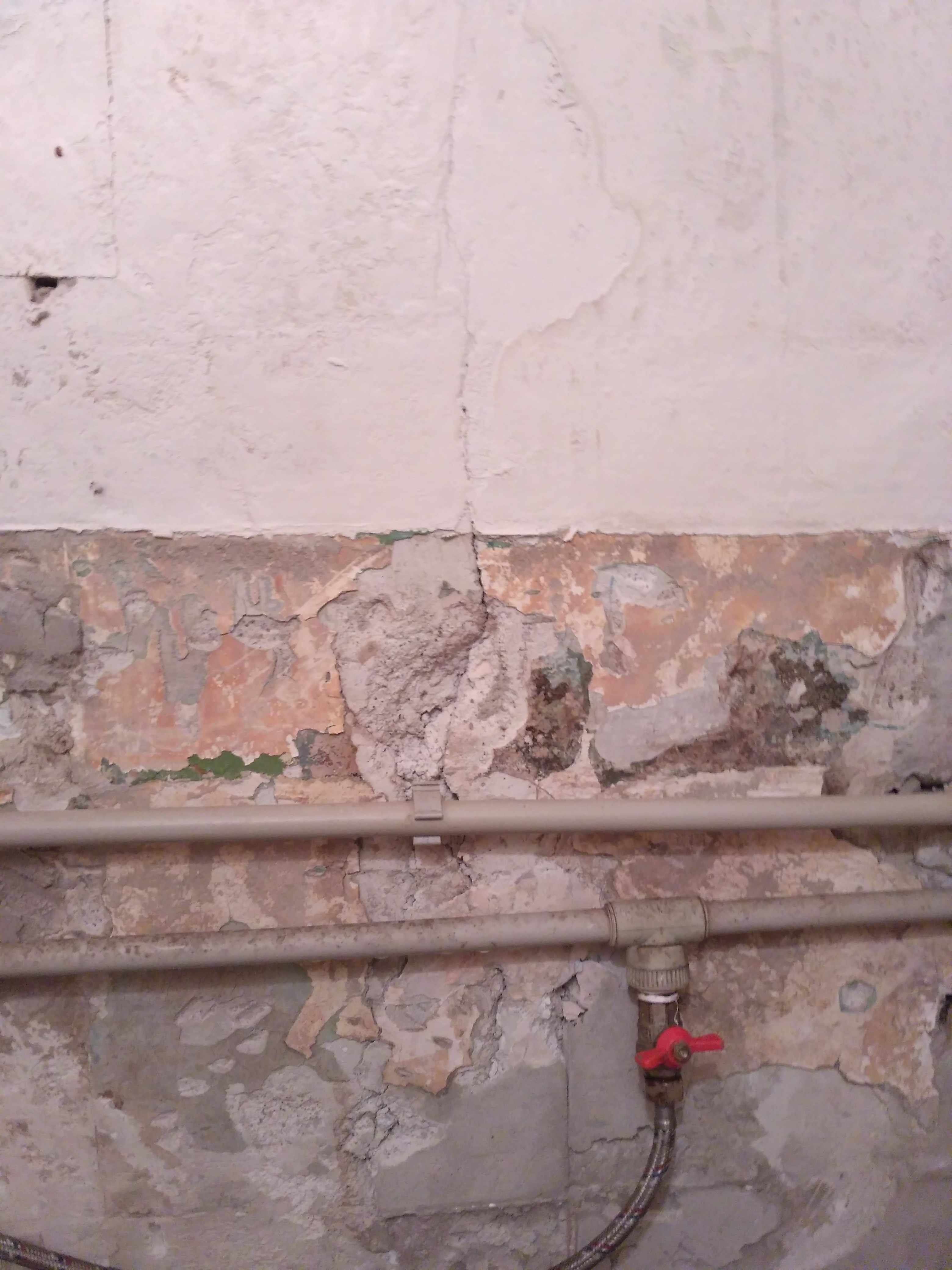

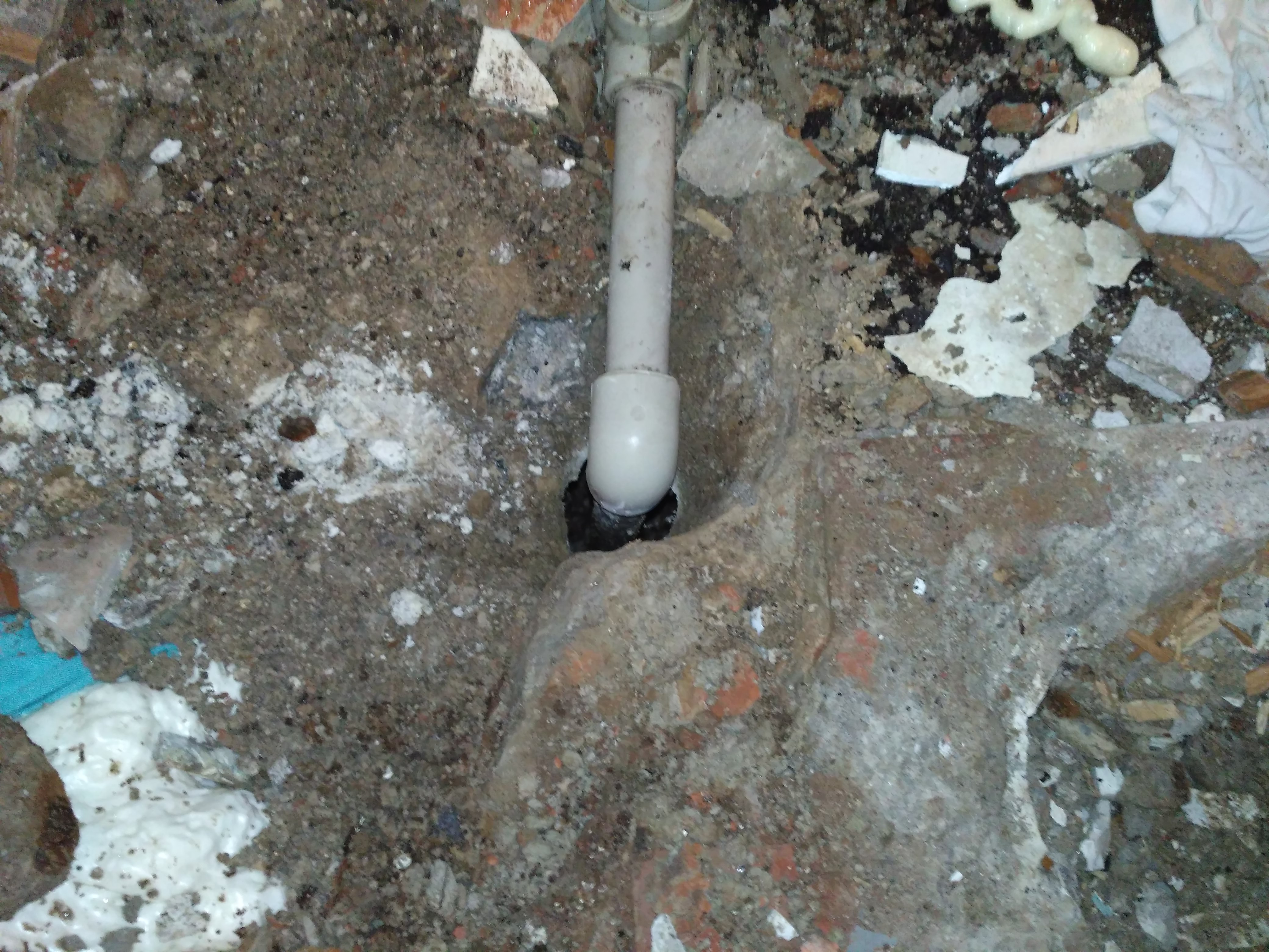

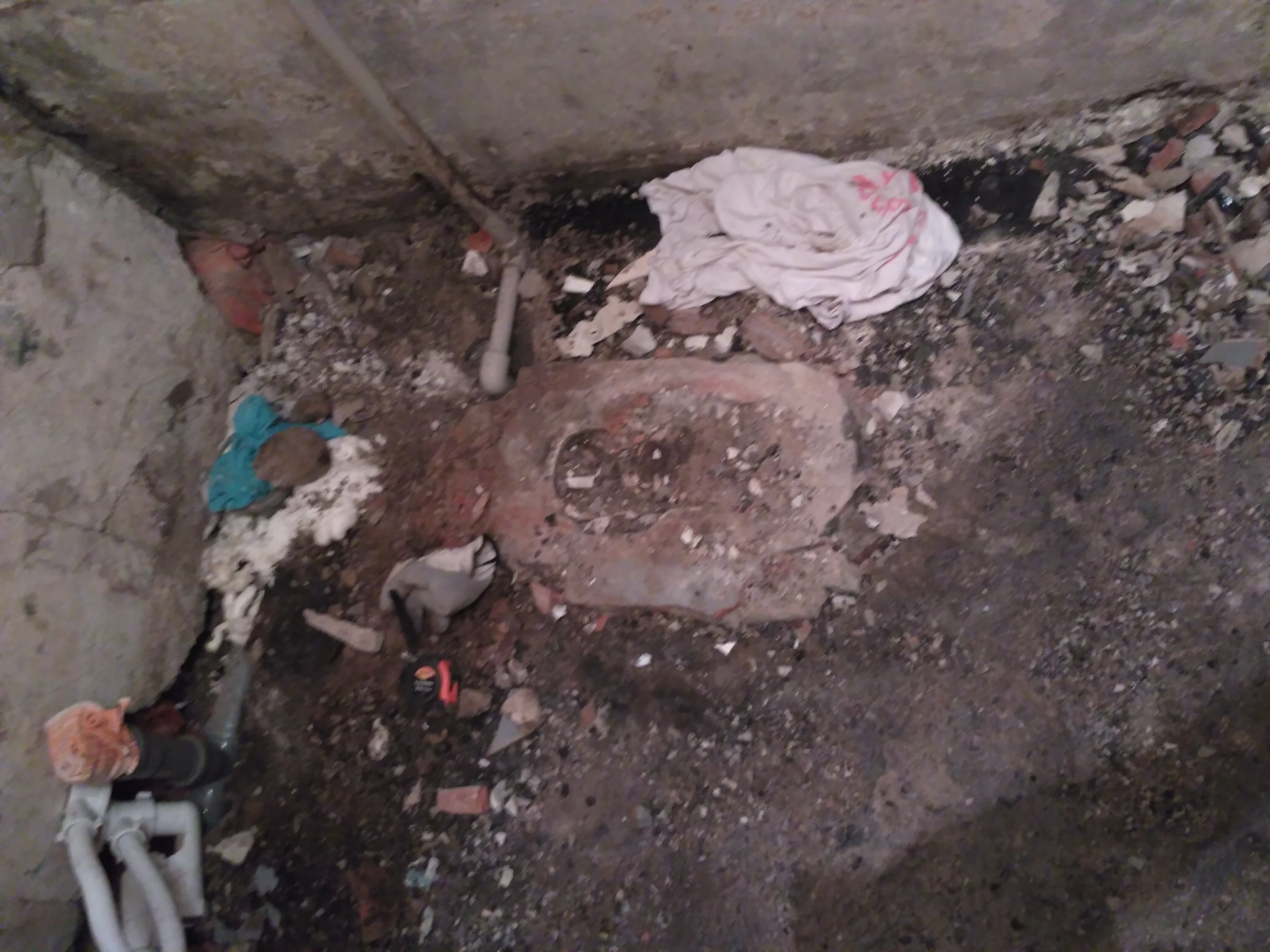

Добрый день всем, подскажите как быть с полом, старая хрущевка, 1й этаж, была плитка под ней стяжка и ниже ряд кирпичей(?) вроде + залитый туалет старый. Как глубоко можно это все снимать? на фото видно место входа трубы холодной воды и кусок подвала)
И по стенам, что скажите, совсем труба, или можно оставить такие?

До кирпичей стены и до перекрытия пол, перекрытие, наверное, бетон.

Не похоже на " хрущёвку".Не удивлюсь, если до уровня чистого пола сантиметров 10.И надо будет ещё досыпать.Кирпичную кладку трогать не стоит.Конечно мусор надо убрать.Делайте стяжку через армирующую сетку.Не забудьте про гидроизоляцию.
