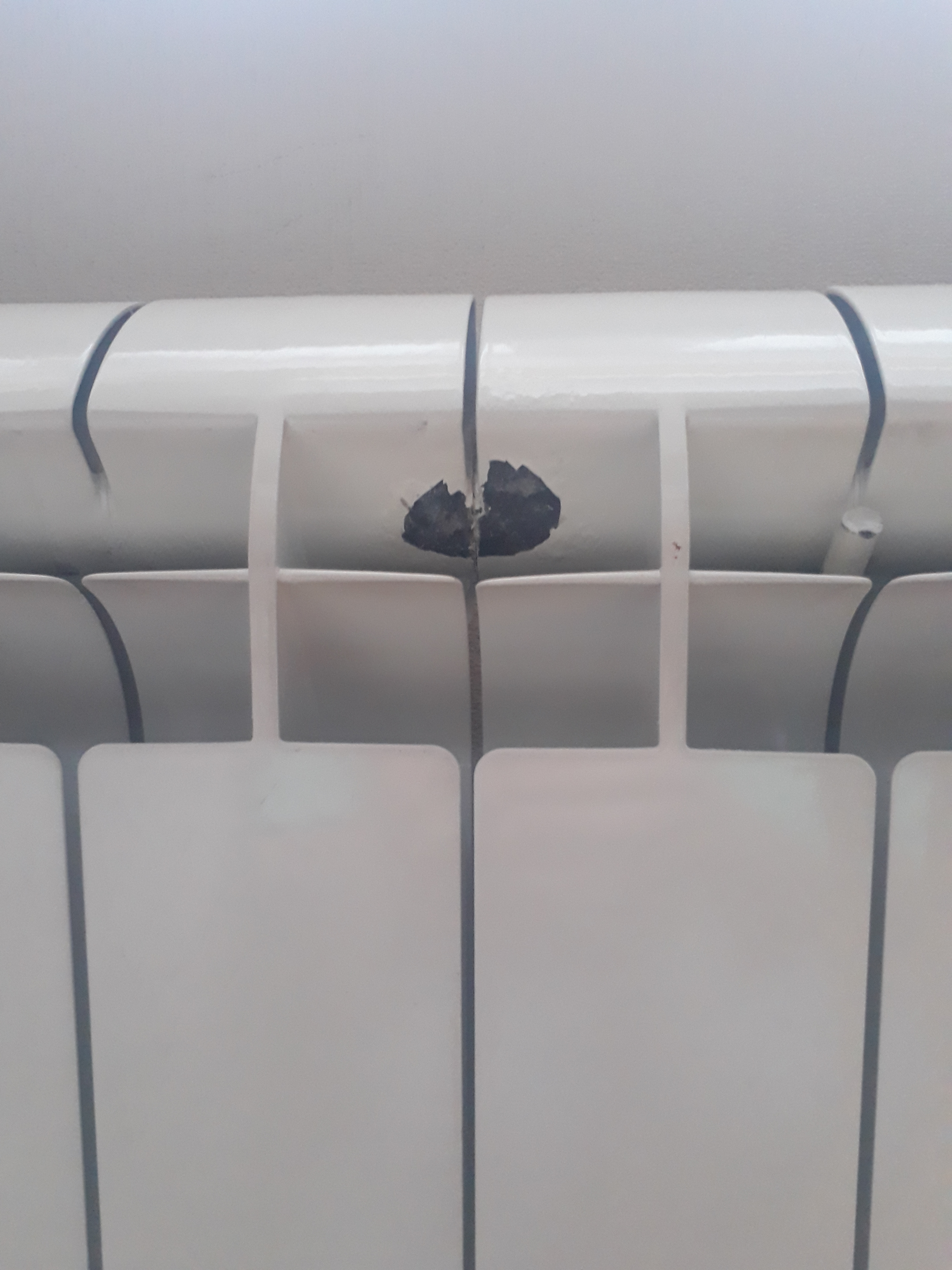

Здравствуйте. Закапало между секциями бимет радиатора. Из двух пяти секционных радиаторов была собрана одна. Прокладка силиконовая. Простояла 10 лет. Прошу совета, менять прокладку или всё же всю батарею. Спасибо.

AnnaA, Дешевле заменить радиатор .

АПОСТОЛ, дешевле чего?

AnnaA, как минимум - заменить две секции.

BV, обязательно менять? почему просто прокладку не заменить?

AnnaA, хорошо покрасить - не просто, в месте где уплотнение - может быть плохое седло под прокладку - разобрать - смотреть по месту. Заменить пару секций при наличии радиаторного ключа не так дорого и сразу готовый результат, без подкрашиваний. Но тем не менее - сравните цену за работу по замене секций с ценой нового радиатора на 10 секций сразу. И да - он новый!

AnnaA, что за бред менять радиатор, перепаковать я не думаю что это так уж дорого. А если это сплошной биметалл, т. е. весь в середине стальной а не частично, то новый будет дорого. И опять пишут про плохое седло от коня что ли седло, просто за десять лет скорее всего прокладка высохла. Анна бред не вам, советчикам.

BV, Ни и что новые не текут, текет то ни радиатор, а соединение может и материал паковочный дрянь, а может руки кривые собирали, хотя десять лет прокладка скорей всего.
