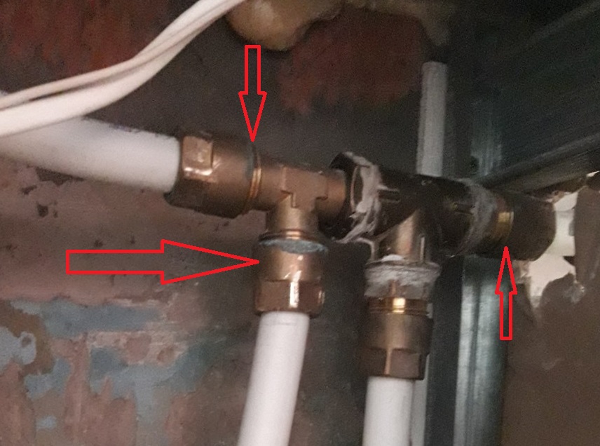

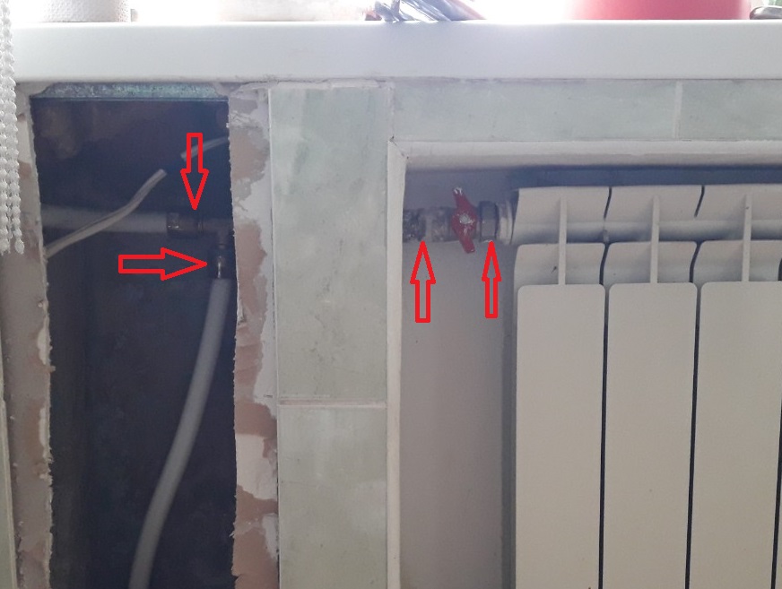

В доме на день отключают отопление - на ночь опять включают. Вот через две недели обнаружил что на кухне почти на всех соединениях к батарее начала сочится вода. Насколько можно подтянули гайки. Одну гайку подтягиваешь, капает с другой - другую затянул с третей и так по кругу, то с одной то с другой. Когда опять включили отопление течь прекратилась. В чем причина протекания почти на всех стыках одновременно ? Что в данном случае рекомендуется делать ? Надо ли это все чинить? снимать перекручивать ?
Спасибо.

Александр122, у вас полипропилен? От горячего прокладка расширяется, при остывании сжимается, отсюда такой эфект

BV, да там 100% комбо-американки из ППР, к гадалке не ходи.
У друга весёлый старый дом с тупиковыми стояками ГВС. Пока днём водоразбор есть - стояк горячий и всё типа хорошо, потом за ночь остывает, и уже утром эти ублюдочные американки на ПС сочатся ;) Годами он с ними так живёт, тянет периодически дуром гайки, дотянул уже относительно исходных меток (смотрел, не отворачиваются ли они сами от перепадов - нет, не отворачиваются, это именно деформация пластика буртика и материала прокладки) на заметные углы. Бессмысленно всё.

Александр122, это проблема металл пласта на компрессионных фитинг ах, короче говоря на резьбе, чтобы не было таких проблем делают на пресс, вы отважный человек, ябы лично не рискнул подтягивать, вообще-то для отопления одна альтернатива железо, не критиковать моё сугубо личное мнение приверженец железа, ни разу не подводило
