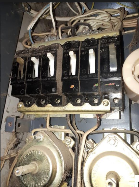

чуть позже выложу фото щитка, без защитной планки

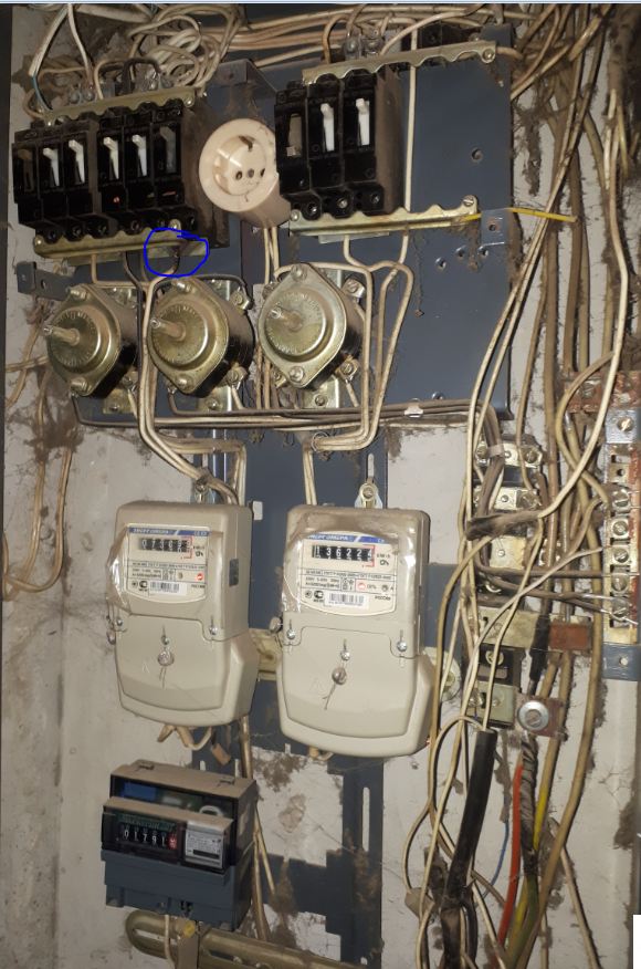

strider1978, igor1, BV, serks, как и обещал, прикрепляю фото без передней крышки

В идеале перебрать все подключения от стояка. Пакетник и старые автоматы можно не демонтировать, справа есть свободное место под рейку.

SERGGGGGG написал: как и обещал, прикрепляю фото без передней крышки
что и требовалось подтвердить приложенными фото :) Перегрев и уголь как раз под АВ номер 2.
BV написал: SERGGGGGG, плохо зажать шлейф в автомате 2 - наверное изоляция уже уголь
SERGGGGGG написал: мне нужно провести доп. линию на кухню от щитка, если вместо пакетника, поставить двухполюсный автомат на 25А и кинуть уже от него?
нет. По минимуму: Надо убрать все черные АВ, поставить вместо них дин рейку, установить УЗО и добавить еще АВ.
Обслужить нулевую шинку. Дополнительно - соединения к проводникам стояка ржавые, и уже горели - нуждаются в обслуживании. Убрать сопли интернетчиков.... При большом желании - заменить пакетник на 2П АВ, проще - менять все три сразу....

BV написал: Убрать сопли интернетчиков....
Раз идут вниз - значит не интернетчиков, а домофонщиков.
