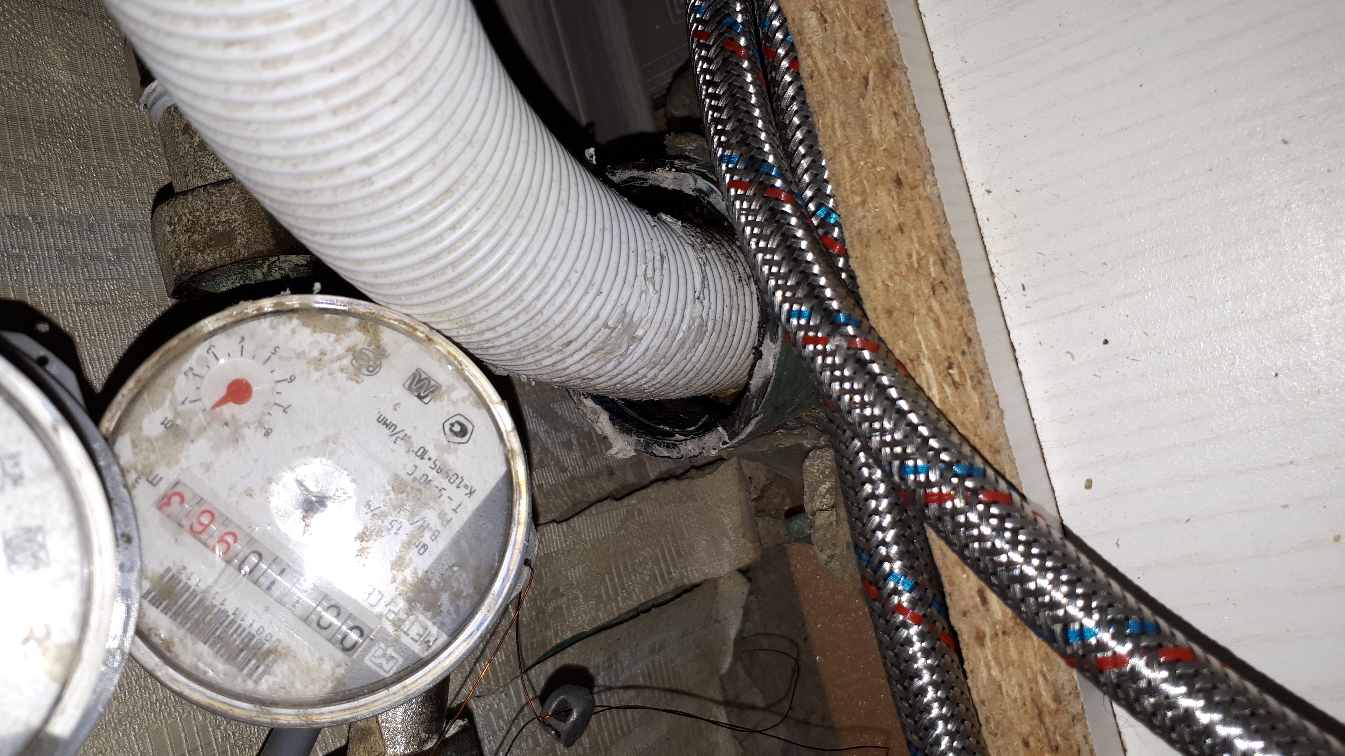

День добрый! На кухне канализационная труба пластиковая без раструба. Диаметр внутренний 56, наружный 64 (на сколько точно смог подлезть и замерить). Соответственно при подключении гофры от сифона переходная манжета 50х40 проваливается. Подскажите, пожалуйста, есть ли какие-то переходные муфты или манжеты, чтобы привести это к стандартному размеру 50 или 40 и плотно посадить сифонную гофру в трубу?

  1. В сан магазинах бывают круглые кольца из резины - погреть в кипятке и одеть на манжету.
  2. Греть манжету и пробовать засадить в нее трубу 50. Потом со смазкой в 56.
  3. Впаять в 56 растуб от 50

irasimka написал: Диаметр внутренний 56, наружный 64 (на сколько точно смог подлезть и замерить).
Фото трубы можно?

На фото гофра манжетой на 50 провалилась в трубу.

irasimka, пластиковая труба диаметром 64 мм и со стенкой 4 мм не может быть канализационной. Если вдруг диаметр трубы 63 мм, можно найти переходную муфту 50х63 для т.н. ПНД трубы Если бы можно было найти уплотнительное кольцо круглого сечения от канализационной трубы 50 мм времён СССР, такое кольцо можно было бы "закатить" между имеющейся трубой и трубой 50 мм. В тех трубах, что сейчас продаются, кольцо имеет сложную форму сечения и кататься не сможет.
