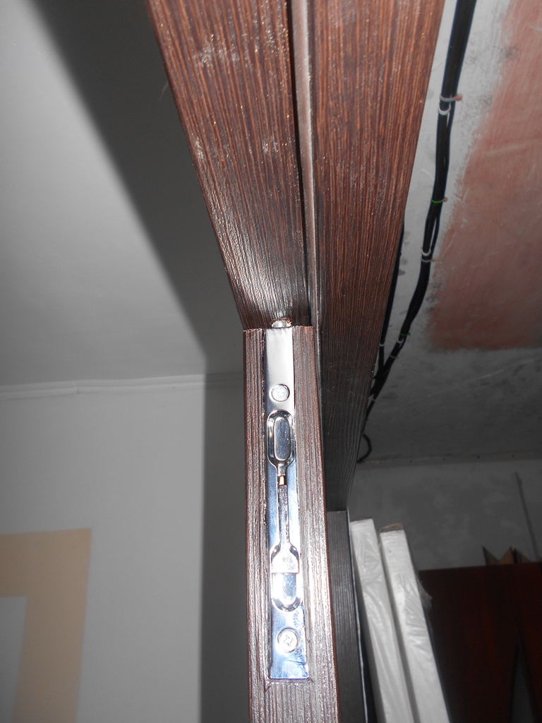

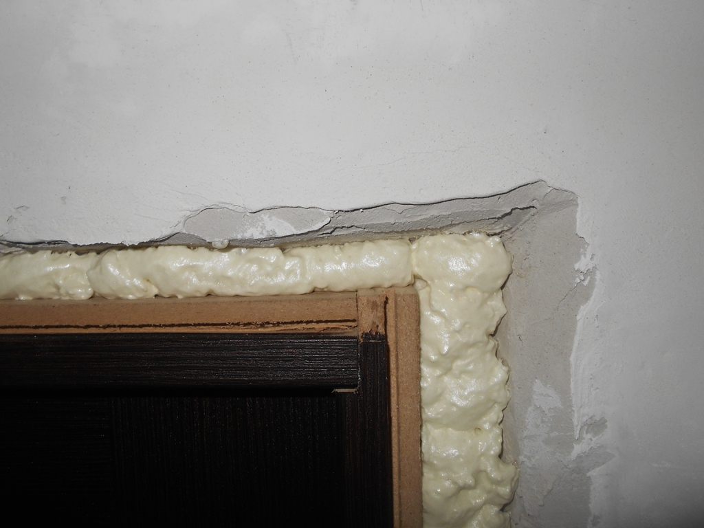

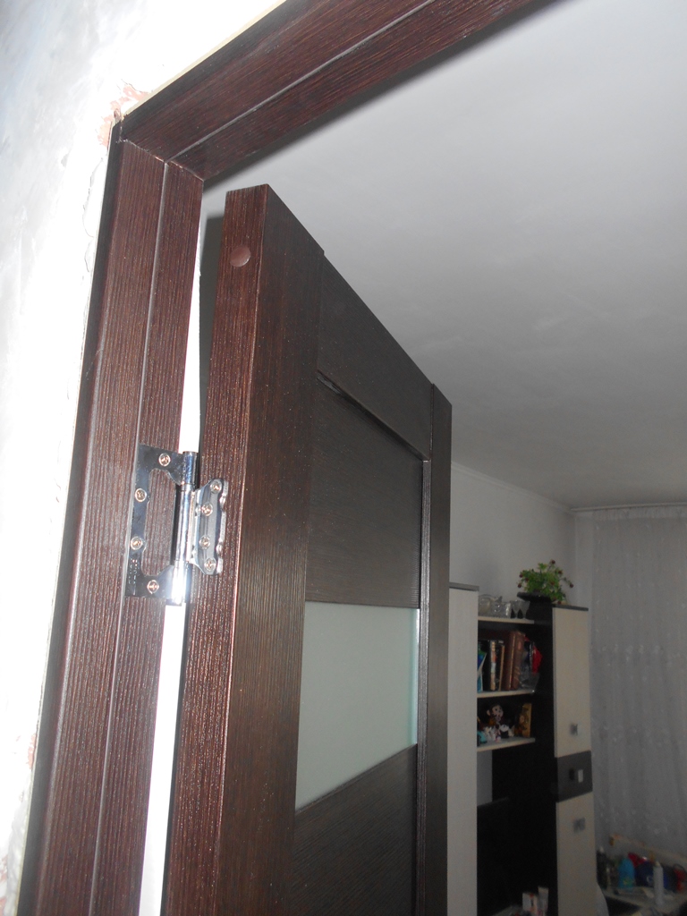

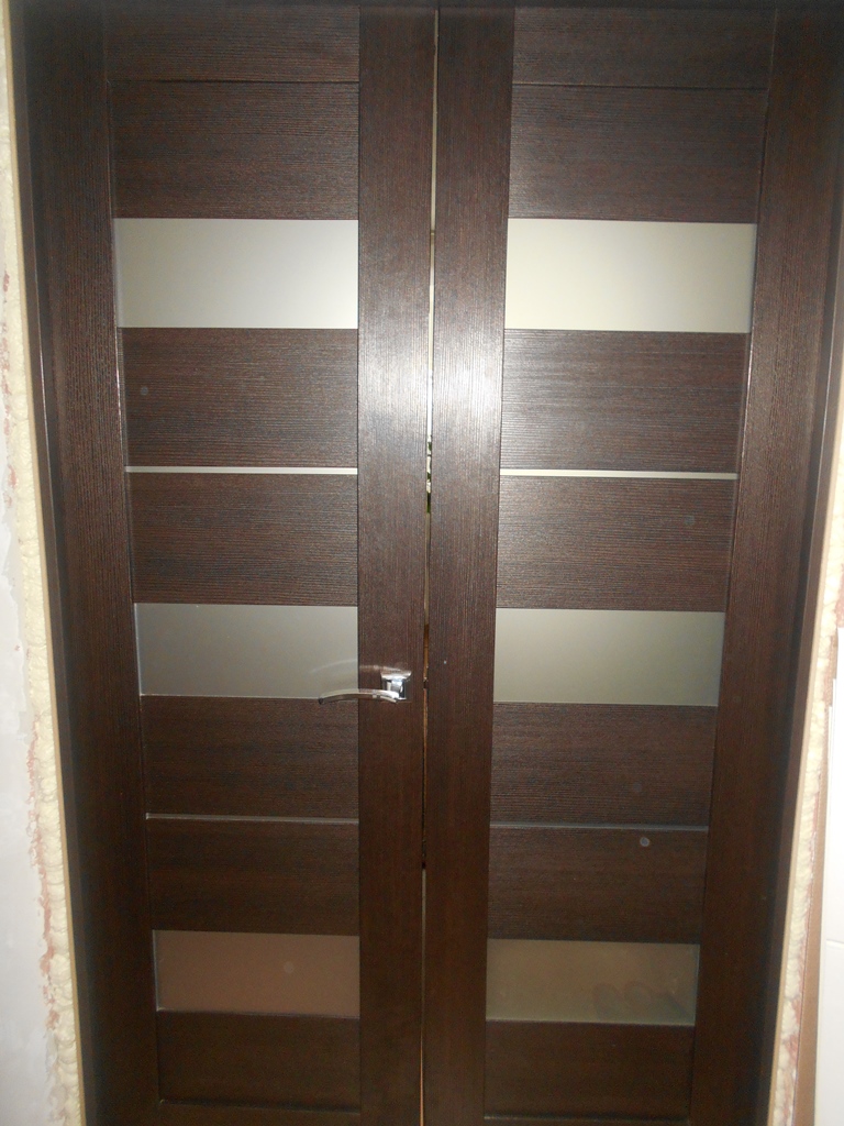

Добрый день, форумчане. При сборке коробки для распашных дверей пошли трещины. Не сразу, спустя неделю. Засверливался как полагается перед вкручиваниям. МДФ коробок (как и дверей) очень слабый. Почти труха. Крошится легким ударом стамески. Понимаю что мой косяк тем не менее... Сколько прослужит такая конструкция? Сразу говорю, что установкой дверей профессионально НЕ занимаюсь. Нет даже торцовки и фрезера.

Такую хлипкую коробку лучше собирать на металлических уголках или подвесах внахлёст на наружный угол. Длинные саморезы лучше не применять. После установки всё равно держит пена.

МДФ коробка собирается на стык в 45" градусов и саморезами стягивается перпендикулярно углу запила!
MEGAMASTER написал: Спасибо, успокоили...
Это успокоение от дилетанта, монтажная пена не является крепежом! Обязательно должен быть использован механический крепёж!

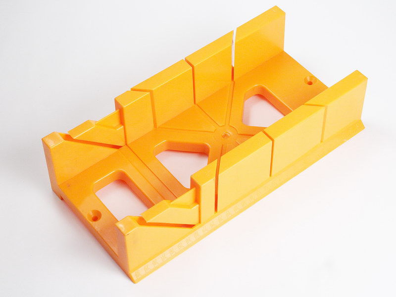

Обычный пластиковый распиловочный ящик (стусло) с ножовкой решает это на раз, месяц назад сам так пилил коробку верды в плохой плёнке. Всё вышло как с торцовки просто дольше.

WEREG написал: Обычный пластиковый распиловочный ящик (стусло)
Ок, попробую...
