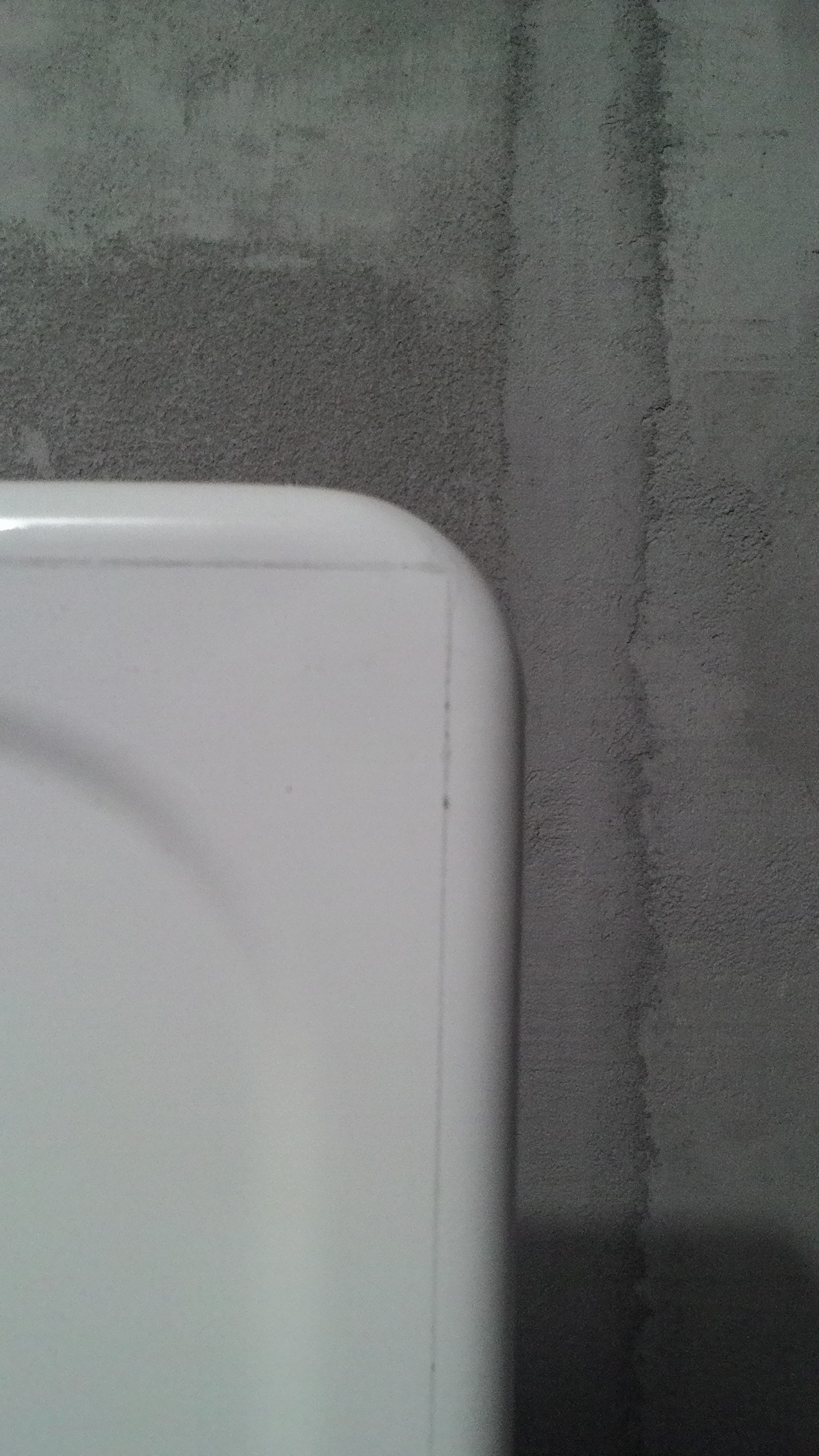

Covboy, А я и с вами согласен тоже, когда ванна уже была установлена и прирезан последний ряд, я глянул и понял, что плитка над ванной это лицо санузла и если бы формат был не 20х30, а меньше или арнамент был бы законченый (не хаотичный), то такое "обрезание" формата мне бы тоже резало глаз :)

ALPIC написал: Мне показалось так лучше и ответственная резка только на одной плитке. Вот фотка, только она до затирки

Covboy написал: vena52, Вам этот параметр абсолютно не нужен. Судя по снимкам, заштробиться в стену миллиметров на 10 придётся, чтобы поставить плитку на бортик.
Это абстрактная ванна, но этот параметр Вам важней.
Covboy, Вот я про это и подумал,что имея борт в 2 см,вряд ли стоит все 2 см заглублять,но вот что получается ,если взять 1 см от края.

ALPIC написал: Covboy, а я делал не 3мм, а толщину борта ванны, так получается, что нижняя плитка, та что за пределом ванны, подводится как раз под борт, а крайняя над ванной хорошо выпиливается радиусом и всё красиво. Мне показалось так лучше и ответственная резка только на одной плитке. Вот фотка, только она до затирки
Я вижу ванна похожа на мою вот эту, я не штробил, было сделано ванна вставала в притирку, (от того и внешний угол), всё получилось, но на десятую гребёнку, (иначе дальние углы не накрывало) лучше бы я добавил стену и заштробил на 3-5мм . Но это первая моя ванна :) В любом случае всё легко вымеряется, просто загнал ванну в угол комнаты и там плитки на подкладках примерял, потом проверил клей на реальных гребёнках с реальной плиткой, после высыхания выбрал нужную толщину.
ALPIC, получается, для плитки над ванной ,отнимаете высоту борта( 4 см.) и толщину крестика,получится размер плитки по высоте.Далее для второго ряда добавляете толщину крестика и ставите профиль,ну и потом погнали плитку по периметру вверх.

У меня борт гдето 2,5 - 3 см, просто подвёл под борт к стене плитку, зафиксировал подставкой, на неё пару крестов, на них ещё плитку, держу рукой, рисую карандашом чёрточку, на чёрточку лазер.

ALPIC написал: У меня борт гдето 2,5 - 3 см, просто подвёл под борт к стене плитку, зафиксировал подставкой, на неё пару крестов, на них ещё плитку, держу рукой, рисую карандашом чёрточку, на чёрточку лазер.
ALPIC, Понятно,Вы просто без расчета ,сразу по плитке все отметки делали.У меня лазера нету (

vena52, Ну ёлы палы, а я без него дышать не могу :) Ну я думаю сообразите как планку то от чёрточки в горизонт приколотить.

Вот ещё нашёл фотки, что вышло. Ну и вот она церезитовская уже "легендарная" блин затирка, которая даёт разнотон, и даже после шлифовки тонкой наждачкой на внешнем углу, думал сойдёт пенка с поверхности, нефика , она и в глубину пёстрая. Но меня не жмёт, с этой плиткой она получилась в тему :)
