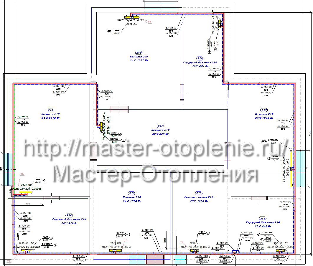

П.С. Себе бы постарался сделать двухветочную тройниковую периметральную двухтрубку из медных труб под пайку (это будет и дешевле и надежней, но потребует гидравлического расчета, который себя окупит многократно).
Но как писал выше, не каждый панельный радиатор подойдет для тройниковой разводки (точнее не каждый встроенный термоклапан с преднастройками позволит сбалансировать систему. Подойдет или нет конкретный радиатор - вопрос гидравлического расчёта).

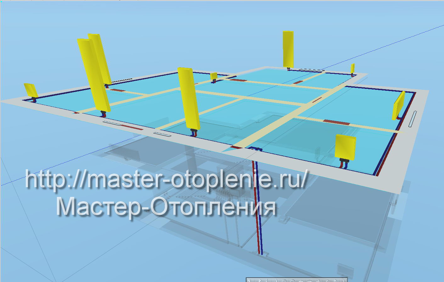

Пример тройниковой двухтрубной периметральной тупиковой разводки привожу ниже на примере второго этажа коттеджа. Применены как раз панельные радиаторы с нижним подключением VK, как Вы и хотели.
