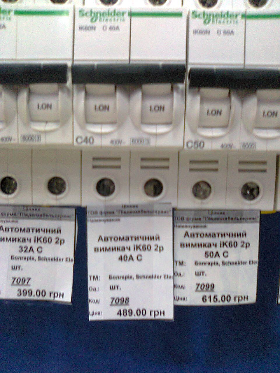

Про вендоров (был сегодня в магазине). Курс доллар/гривна: 1/27.

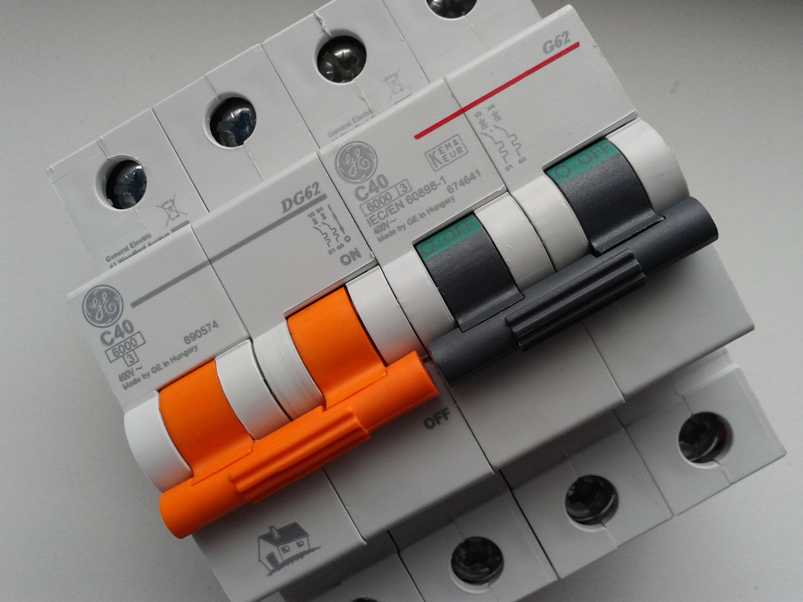

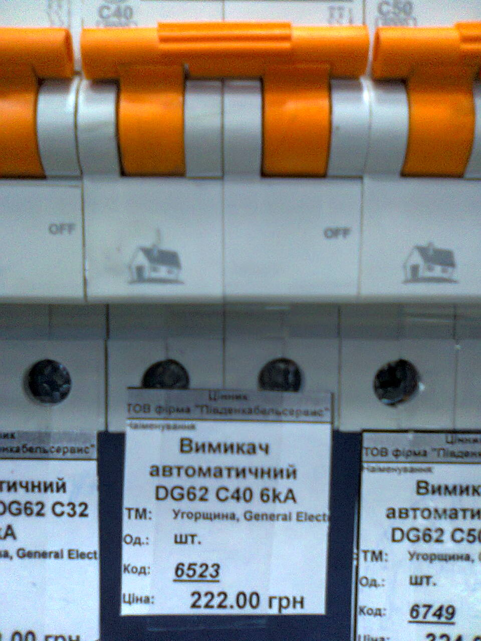

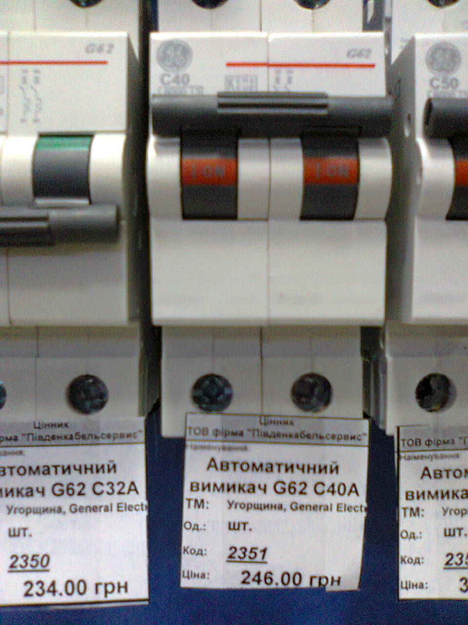

SE Acti 9 iK60N 2P C40 6 кА (а по факту там внутри домовой ВА63 4,5 кА) - 489 гривен ($18). GE Redline G60 2P C40 6 кА (настоящих, не с потолка взятых) - 246 гривен ($9). GE DMS-Line DG 60 2P С40 6 кА (настоящих) - 222 гривны ($8). На базаре этот же DG 60 2P C40 у человека из General Energy Ukraine (дилер) - 175 гривен ($6,5). Разумеется, Шнейдер на базаре тоже дешевле.

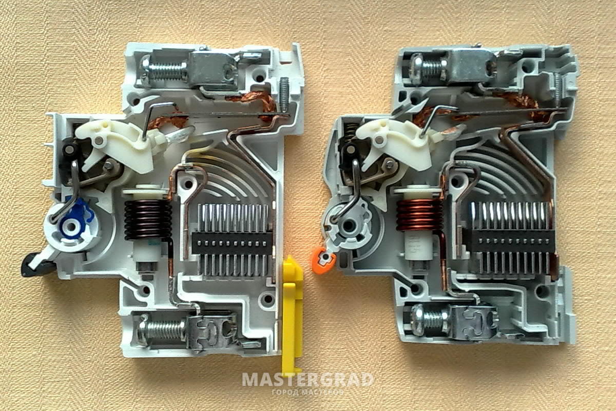

Abrikos, насчёт iK60N Вы неправы. Внутри это практически то же, что и iC60N. К Домовому он не имеет никакого отношения.

СтранникXXI написал: К Домовому он не имеет никакого отношения.
Имеет, и еще как. Один в один с Домовым. Фото нашего уважаемого Абрикоса.

Vadim 161, Сплошное наипалово . :o Грешники , даже странников обманывают.
