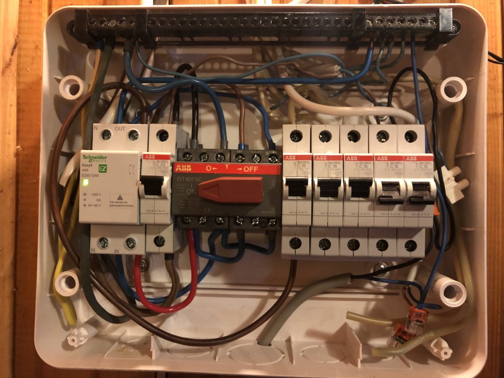

Ka1n написал: Спасибо. Тогда может лучше взять F202 с типом тока утечки А за 3000 + автомат? Так получится 3000 с копейками, а диф S201 6000 тип АС. Получается в два раза дороже, а разница в экономии одного слота на рейке?
Ka1n, Покупайте связку, если место на дин-рейке есть. Понадобиться 4 модуля свободных . Мне ищите селективность между вводным и групповыми АВ по КЗ . То-то что у вас произошло ранее не означает что она присутствует . Без знания ожидаемого ТКЗ об этом судить невозможно .
dokar, почему 4 места на рейке? Автомат-то однополюсный. Или нужен двухполюсный?

Ka1n, Я же не знаю где вы собрались устанавливать эту связку.

dokar написал: Ka1n, Я же не знаю где вы собрались устанавливать эту связку.
dokar, дома, в щитке. Сейчас там только фаза рвется. Нужно также ноль рвать? Еще будем устанавливать АВ на столбе, я говорю электрику -может там двухполюсный поставим-говорит не надо. Подскажите, пожалуйста, как правильно сделать. Когда уезжаю, дом полностью обесточиваю. Два последних АВ в щитке могу могу убрать, они не используются.

Ka1n написал: дом полностью обесточиваю.
Отключайте полностью, т.е. ставьте 2Р...

MaSeVi написал:
MaSeVi, спасибо , а где правильнее установить двухполюсный - на столбе или в доме? 40А Автомат будет и на столбе и в доме

  1. На столбе двухполюсный автомат С40, в доме однополюсник С40 и УЗО F202 С40 класс А.
  2. На столбе ОДНОполюсный С40, в доме Диф DS201 С40 класс АС
  3. На столбе ДВУХполюсный С40, в доме Диф DS201 С40 класс АС
Дома в щитке только 3 свободных слота.
Подскажите, пожалуйста, лучший вариант и если можно объясните почему, так как предстоит объяснить это электрику. Спасибо!
Ka1n, и там, и там...

MaSeVi, То есть PEN будем рвать ?
