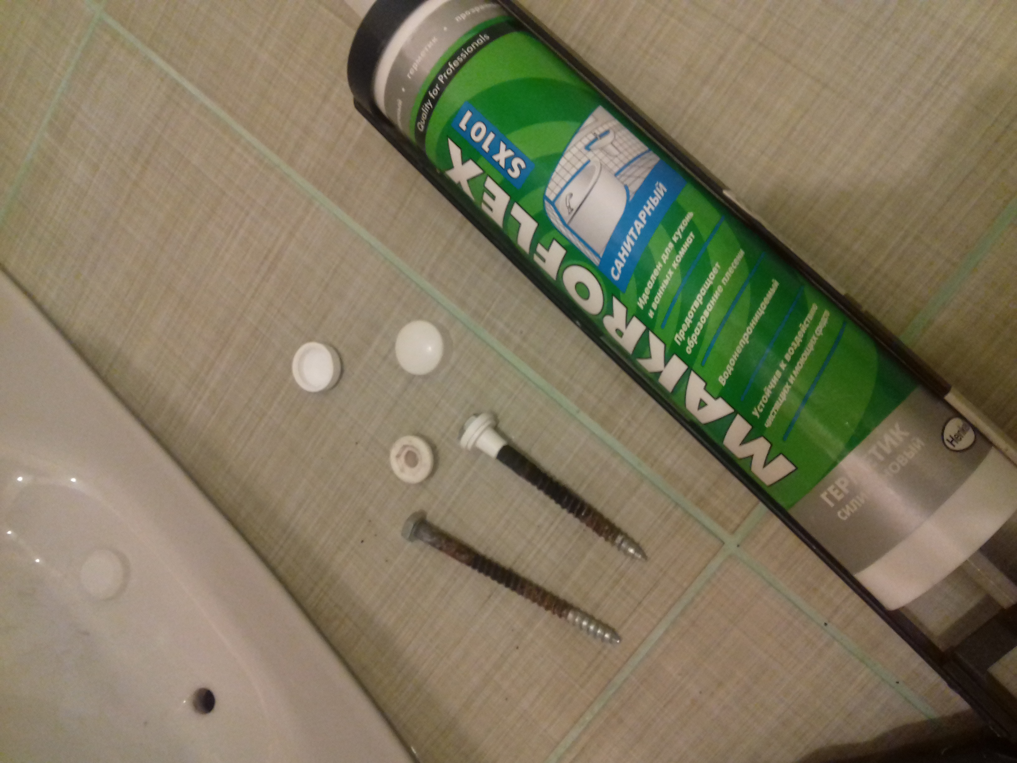

Неделю назад установил унитаз. Опора на силиконовый герметик, притяжка болтами из сантехкрепежа. При установке заметил, что болты коротковаты, можно и заменить. Через неделю выкрутил и ах... какое удивление. Воды не было, только сохнущий герметик под опорой.
Так, опытом делюсь, такое может вылезти и на видном месте.

Мишутк, а чего там такое..?

Нужно брать нержавейку, оцинковка на таком месте обречена и с герметиком и без.
Сообщений: 139330
21.03.2019 в 21:13:44
Кислотный ацетатный герметик

Герметик для подобных случаев нужен нейтральный. Кислотный не дружит как с оцинковкой, так и с бетоном. В других местах подобное вылезти не должно, поскольку герметик на фотке предназначен для контакта с нейтральными и химически инертными поверхностями)

Нержавейка для подобных дел мне кажется излишней. Оцинковка вполне хорошо себя ведёт в условиях влажности. Если не подвергать воздействию кислот и щелочей. Все резьбовые элементы крепежей раковин, инсталляций, унитазов, хомутов и прочего- оцинковка.

stad, Ну что ж вы все в одну кучу ? Почему-то приличные производители унитазов комплектуют их только нержавейкой.

Ради интереса вывернул болты из унитаза посмотреть - все ржавые. Унитаз на силиконе. Вряд ли туда могла попадать вода. Крепление покупал комплектом, марки Fischer, самые дорогие были. Поменял на болты из нержавейки.

Мне только латунные попадались
