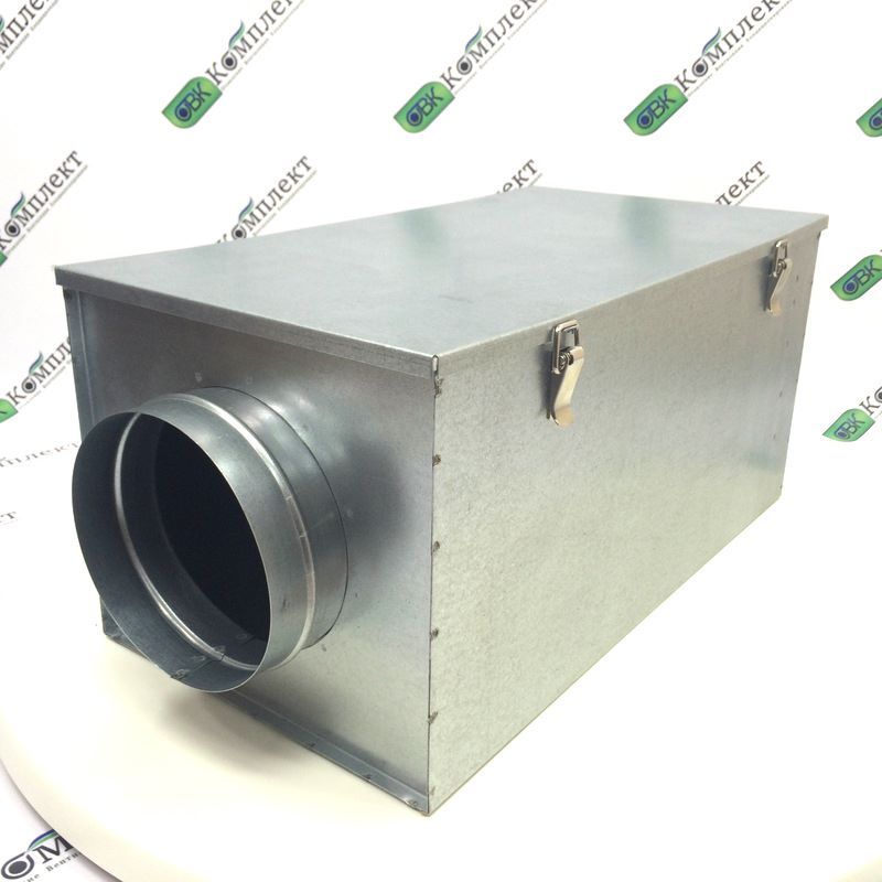

Кажется я понял, их надо ставить в коробку, типа корпуса от ФБК ( https://ovk.ua/uploads/shop/products/large/d7c9d2b179075c58637af0987822dfce.jpg ), верно? Нашел по Вашим ссылкам на самоделки подобное. И там еще вариант, в такой же корпус, сделать по диагонали "полку" и на неё насыпать угля.

i.georg написал: ..... Кажется я понял, их надо ставить в коробку, типа корпуса от ФБК ....... Нашел по Вашим ссылкам на самоделки подобное. И там еще вариант, в такой же корпус, сделать по диагонали "полку" и на неё насыпать угля. .....
Совершенно верно. Только надо сделать так чтобы уголь не был утрамбован( иначе и работать не будет и сопротивление такого фильтра будет бешенное) Я что-то сам не нашел тему где сделана насыпка в корпус фильтра. Но насколько помню корпус там использовался мЕньшего размера. Если не ошибаюсь, от фильтра ФЛК. Но могу и ошибаться.

Я бы поставил такой - ВЕНТС ФБК 160-7
Не знаю "как у Вас, а у Нас ..." фильтры можно делать на заказ. Вот в последствии или же заменил кассету на F10 (на заказ) или же оставил то что есть - F7. И этого вполне хватило бы.

8) Фильтр F7 в корпусе https://vents.ua/product/fbk-1607#characteristic (и после загрязнения его заменить на фильтр h10, сделанный на заказ, чтоб поставить в этом же корпусе по диагонали, с начальным сопротивлением ~130Па, конечным до 600Па), или заменить на такой-же F7, если его будет хватать.
