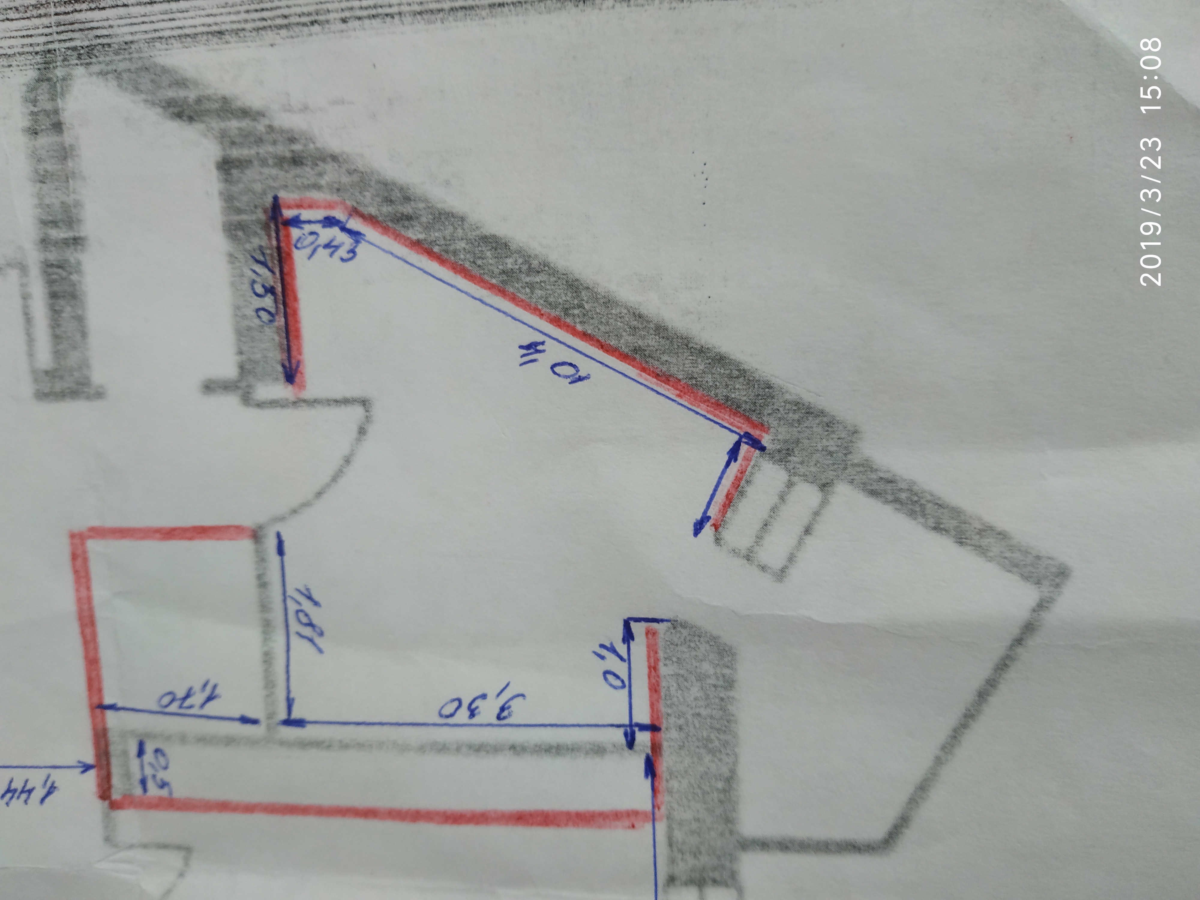

Здравствуйте помогите пожалуйста обыграть кухню. Не знаем как лучше расположить кухонный гарнитур

Что именно Вы хотите в гарнитуре... какая техника и т.п.?

Master1980, встроенный только духовой шкаф, варочная панель, посудомойка, СВЧ не встроенную. Не знаем как угол сделать. Те кто приезжал на замер. Ничего толком не предложили

Кухонный гарнитур хочу в светлых тёплых тонах и навесные шкафы

Стояки у вас где и вывод на плиту?

Судя по фото выше... от окна низ... 200мм отступ от стены из за радиатора, 600 тумба+600мм плита с духовкой+600тумба+600тумба+600 п/м+остаток тумба мойка... свч+чайник можно поставить справа (возле окна) на столешницу...
Верх начало от окна 200мм шкаф для специй и мелочи остальное в размер нижних шкафов... Над мойкой для сушки посуды и завершающий шкаф делать по проекту... нужны точные замеры и улы (градусы).. Если высота позволяет, можно столешницу завести под окно...

AndyMirror написал: Стояки у вас где и вывод на плиту?
AndyMirror, стояки в углу, где неправильный угол. А вывод на плиту не далеко от окна. Электричество будем переделовать под себя

Master1980 написал: Если высота позволяет, можно столешницу завести под окно..
Там балкон, так что решаемо при желании.

Гузель86 написал: завтра могу примерно измерить углы
Не тратьте время, этим изготовитель кухни занимается.
