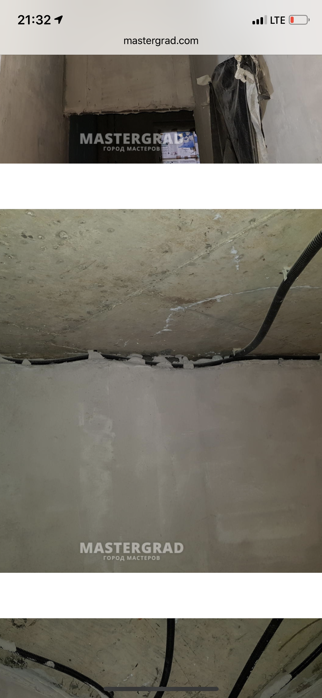

Караул и треш, это когда обои поклеили, половина люстр не работает, а при попытке включить что то в розетку, что то бахает в этажном щите. А на данном этапе, просто вовремя остановились. Проводку под демонтаж, "мастеру" не платить, отправить на курсы повышения квалификации в Краснодар. Блин, а я думаю почему у меня работы нет? :sorry: Оказывается инстаграмм не заведён! :a

Rumato написал: Караул и треш, это когда обои поклеили, половина люстр не работает, а при попытке включить что то в розетку, что то бахает в этажном щите.
Заказчики к концу ремонта начинают экономить и в том числе на натяжных. Поэтому часть квартиры потолки сделали плохо, в том числе зачем-то залезли в коробку. Благо обошлось заменой выключателя, провисание потолка см 3-4. :confused:

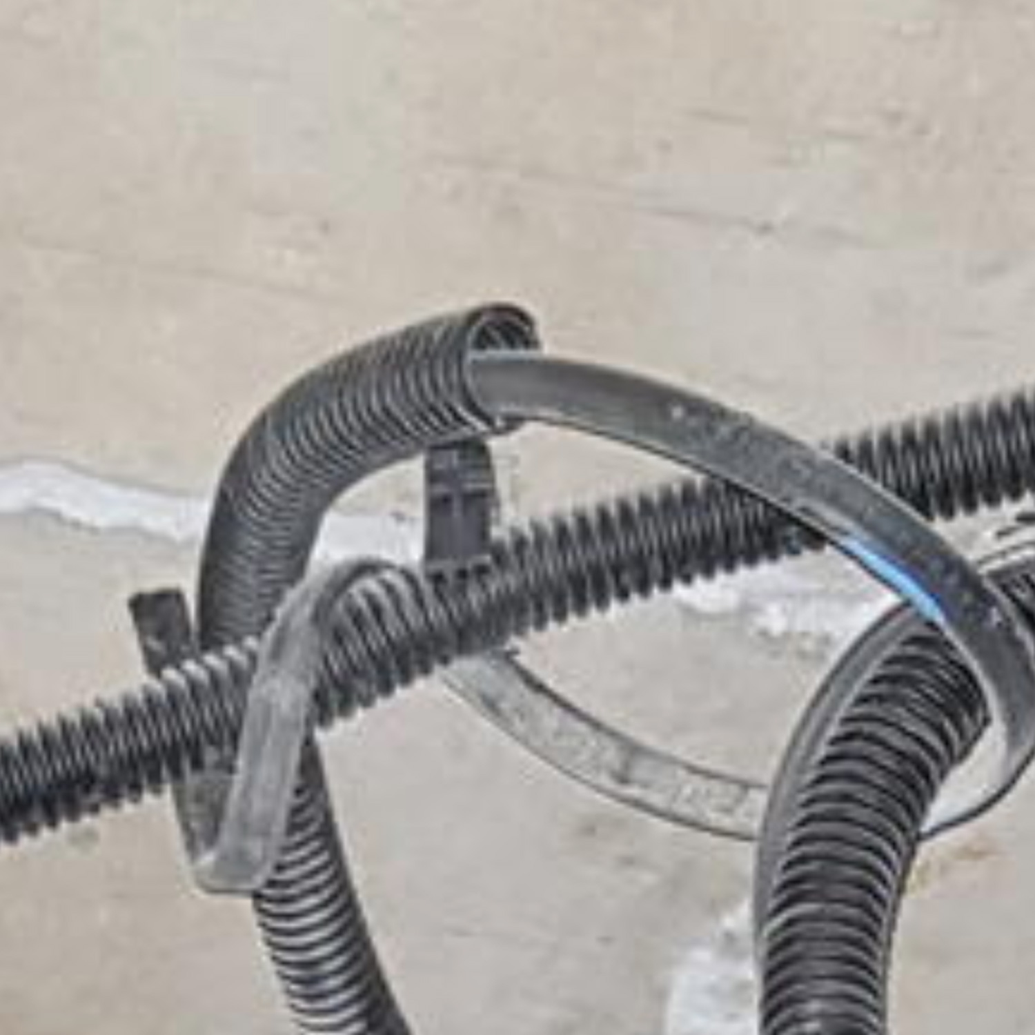

Radio написал:
svsv написал: Можно выиграть где-то 3-4см.
Откуда столько? Тут гофра вся 20 мм.
Обычно в нормальной проводке еще и коробки имеют место на потолке, а не на стенах, а вот они 40 мм высотой, но и это не критично ни разу.
Radio, это в теории. Смотрим на фото. Две гофры рядом по стене. Понятно, что ещё изгиб от вертикали даст 1см. Так что у ТС очень похоже, что потолок опустится на 8см в чистом виде

svsv написал: Смотрим на фото. Две гофры рядом по стене. Понятно, что ещё изгиб от вертикали даст 1см. Так что у ТС очень похоже, что потолок опустится на 8см в чистом виде
Вообще ничего подобного на фото не наблюдается. Прогибы (сопли) убираются очень легко, в том числе и около стены, и я не вижу там ни одного места, торчащего ниже 2 см. Разве что пересечения на 4. Т.е. в целом всё стандартно.

vitya написал: да там все 10 см по плоскости будет с учетом здоровенных крепежей и нахлеста
У вас страха глаза велики. :swoon Гофра 20 мм, и не больше.

Radio, гофра плотно не прилегает к потолку и стене и как верно заметила svsv, нужно притягивать эти провода в гофре к стене и к потолку, иначе надо будет снижать высоту потолка, комната не большая, поэтому не хотелось бы терять высоту

Radio, прикрепила это фото. Если это не убрать, то опустится довольно сильно. Можно ли убрать? Ну если Вы пишите, что это легко убирается, то значит проблема легко решаема. Лично я не знаю. Почему и ранее написала, чтобы ТС сама посмотрела можно ли затащить на потолок и какие сложности возникнут. Особое внимание трассам от щитка, там при переходах трасс на разные плоскости может быть ахтунг
