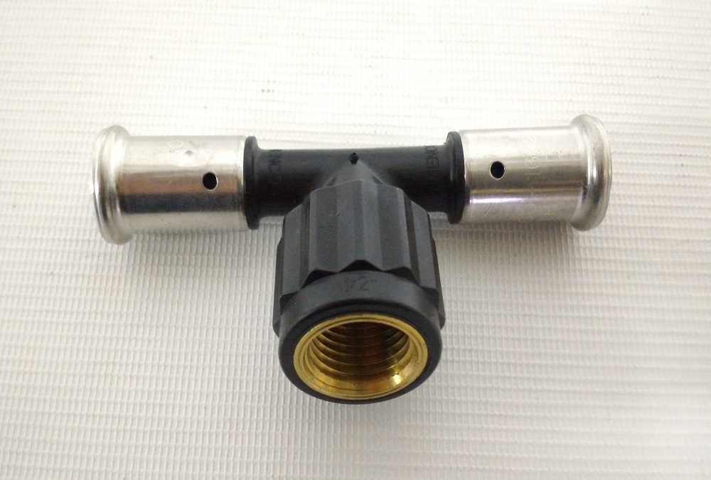

Большая просьба к тем, у его есть такие ключи. Какой размер, указанный на картинке?

Ключа под рукой нет, но геометрия говорит, что примерно 1,155хS, т.е. около 42 и 44 мм соответственно. Если ошибся, поправьте)

Вообще то написано 24мм, это размер на моей картинке, соответственно по впадинам не будет в два раза больше, просто взять болт на 24 и померить по вершинам. А задача то какая ? Я сорок лет с ключами, но чтобы накидной нужно было мерить по впадинам, с таким не сталкивался :)

Это для фитингов такого типа
1,155хS не подходит для 30го, у 30го получается 1.1 коэффициент (есть в наличии фитинг и ключ на 30). Этот коэффициент постоянный или переменный?

Sparrow-42 написал: но геометрия говорит, что примерно 1,155хS,
Это с небольшим запасом. По этой формуле считают диаметр заготовки под фрезеровку шестигранника.

Именно тот, что на картинке - это самый сложный вариант. Я его пока не рассматриваю. Для остальныйх типов подходит разрезной. Ключи от производителя имеют конский ценник (альтернативы не сильно дешевле, но еще их поискать надо, дело не простое).

для 36мм радиус ~20.8мм, диагональ 41,6

Это же пластик, тянуть сильно всё равно нельзя, покупаем ближний меньшего размера, китайский , разрезаем, чуть разгибаем.
