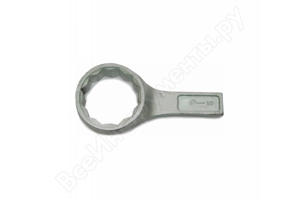

ALPIC написал: А если замерить этот размер на фитинге, может получим номер накидного ?
ALPIC, Да, верно. Но фитинга нет под рукой. Есть его максимальный габарит - 40 мм. У того фитинга, что на ключ 30, габарит 33мм.

Надо бы сбегать в магаз, со штангелем, и всё будет ясно. В своё время был автосервис, много было накидных порваных из китайских подареных наборов, ну и пригождались они то там, то тут. А когда приспичило ключ под внутризаводскую европейскую звезду, который из принципа не продаётся вообще, заказал и вырезали из толстой нержи лазером, по образцу, по тем временам, что то не дорого.

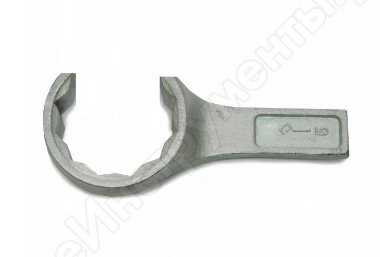

теоретически, по цифрам 30 разделить на 33, умножить на 40 равно 36,3636. Я бы взял ключ на 36 (за 300 руб), прорезал болгаркой, нагрел горелкой до вишни, развёл немного подходящей отвёрткой, остудил на воздухе. Потом вырезал нужный сектор, покрасил с балончика.
