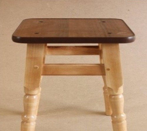

Доброго времени. Отдал мастеру отремонтировать табуретки (как на фото). Работа мне не понравилась, заметно криво. Хочу самостоятельно сделать коррекцию, не знаю как. Стыки перемычек и ножек садились на ПВА. Получится что-то, если строительным феном прогреть стык и пытаться ровнять углы сопряжения? Может есть другой какой способ? Спасибо за подсказки.

нет, нагреть и оторвать не получится. Столярный клей даже от воды не размокнет.

Грэй, от фена ,,размокает,,.

"Расклеить" ПВА, если это был действительно ПВА - НИКАК. Древесина лопнет рядом, но никак по стыку склеивания.

Спасибо за отзывы, пока оставлю как есть. Если со временем будет расшатываться, все сам поправлю.
Сообщений: 140035
12.04.2019 в 21:41:42
Mebius написал: Получится что-то, если строительным феном прогреть стык и пытаться ровнять углы сопряжения?
Да, но не феном, или феном, но долго - чтобы прогреть внутри. Примерно до 100град.
ПВА - термопластичен.
Сообщений: 140035
12.04.2019 в 21:42:29
Грэй написал: нет, нагреть и оторвать не получится. Столярный клей даже от воды не размокнет.
Грэй, Шпон клеят на высохший от воды ПВА утюгом.

BV, если феном долго, чем можно еще греть?

Mebius, феном.) Лучше двумя. Раньше утюгом грел.

Mebius, В духовке, если влезет - установить термостат градусов на 100. Если техническим феном - то с регулировкой температуры, чтобы не подпалить. И желательно внутри какого-то ящика и не спеша - чтобы прогреть внутри и прогреть сразу все изделие - все склейки - чтобы сразу или отрегулировать или разобрать.
Дерево не быстро передает тепло.... "Феном долго" - имелось в виду не спешить, чтобы и внутри дерева прогреть клей. И пока греешь одно - другое остынет....
