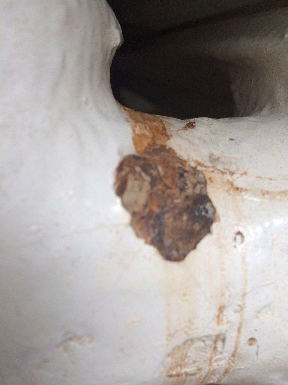

Здравствуйте!
4-й этаж хрущёвки, угловая комната, два чугунных радиатора в комнате и на каждом по небольшой протечке. Менять чугун не хочется - чем бы его подремонтировать? На сантехников из УК надежды нет:
  • У всех так, не у вас одних... :nо:
1. Батарея у балкона. Подтекает внизу колонны. Если дотронуться то на пальце остаётся мокрый ржавый след. Но на пол вода не капает. Место это всегда влажное, оставляет следы ржавчины на шторах.
2. Батарея у окна Вверху, на стыке двух секций проступает ржавчина (даже через свежую краску), а при прикосновении на пальце остаётся капля чистой воды.
Специалисты, посоветуйте, пожалуйста, что нибудь! С уважением, Владимир.

Свищи. Радиаторы древние. Замена без вариантов. Если отсекающих кранов нет - то УК должна менять забесплатно, т.к. радиаторы общедомовое имущество. но на практике могут быть проблемы с этим. Поэтому нужно упорство для достижения результата.

События неожиданно развиваются в положительном направлении. :clapping Мы вчера оставили заявку инженеру из РЭУ, а сегодня он пришёл и пообещал обе батареи в комнате заменить. Признал их общедомовым имуществом, при этом добавил, что они "тупиковые" (что это значит - не знаю). Ещё врежут шаровые краны, чтобы батареи можно было отключать по одной - дом обшит утеплителем и зимой очень жарко. Всё это - за счёт УК! Единственное, что они, мол, поменяют их после окончания отопительного сезона, в первую декаду мая. Мы никак не ожидали такого исхода. Согласились, разумеется. Или я подвох в упор не вижу? :a

После того как поставят отсекающие краны - радиаторы подарят Вам. Если радиатор потом сдохнет - то замена будет за Ваши деньги. Во всем этом есть и плюсы и минусы. Можно отключить снять радиатор на время ремонта без проблем - плюс. За протечки радиатора после кранов отвечаете Вы - минус. Законодательство тут не совсем ясное - включаются теперь эти радиаторы в общедомовое имущество или нет.... Вроде как не включается - в соседней теме обсуждалось.
PS Отсекающим краном нельзя регулировать - только вкл/выкл. Если по уму - нужен еще регулировочный.... совсем по уму если это термоклапан, который автоматически управляется термоголовкой. Но вряд-ли это Вам поставят бесплатно, но можно купить за свои и чтоб при замене поставили. Выбор термоклапана отличается для однотрубных и двухтрубных. Хорошие Данфосс и для того и для другого.
