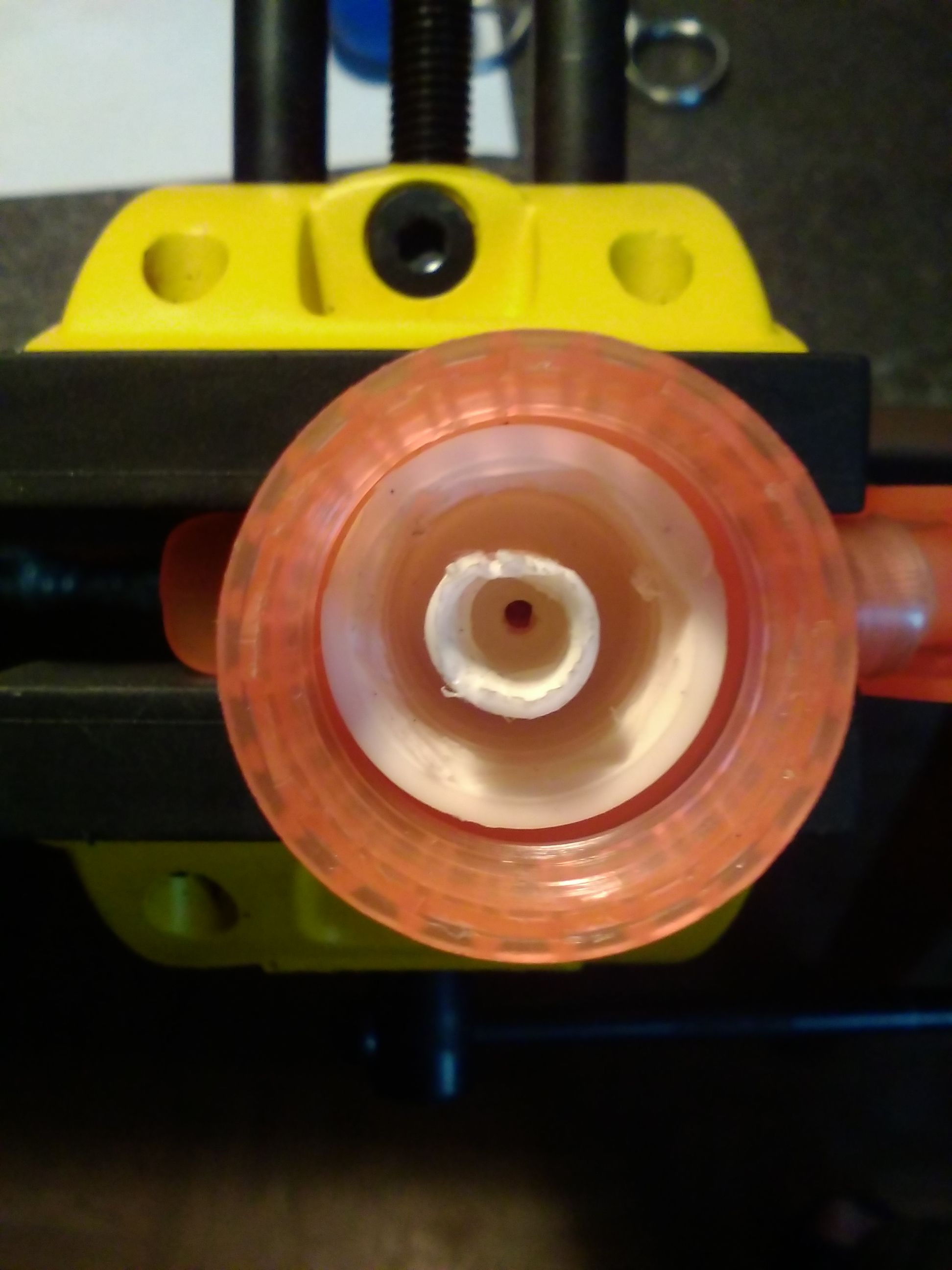

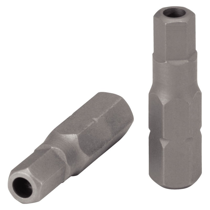

Столкнулся с внутренним шестигранником, но нужна бита из кольца, с отверстием по центру, такие бывают, или нужен только спецключ, чтобы откручивать такие соединения?
Регистрация: 13.03.2006
Сообщений: 28328
18.05.2019 в 19:04:14
krserv написал: но нужна бита из кольца, с отверстием по центру, такие бывают, или нужен только спецключ, чтобы откручивать такие соединения?
Такая?

ага, а как они называются, чтобы найти их для покупки? нашел: ссылка

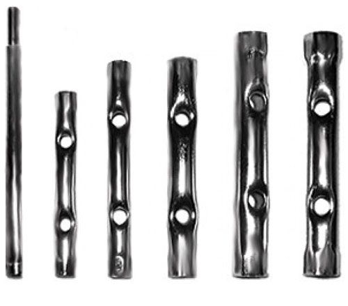

krserv написал: внутренним шестигранником, но нужна бита из кольца, с отверстием по центру,
Для пластикового предмета с фото - с большой вероятностью подойдет какой-нибудь номер трубчатого ключа
ganushak, спасибо, похоже что подойдут

krserv написал: похоже что подойдут
По форме. А вот по размеру сомнительно. На картинке ключи для обычных гаек, и размер у них задаётся внутренний, и на плюс... А наружный как получится. А по пластику прилегание инструмента должно быть как можно плотнее, иначе легко сорвать грани.
krserv, кстати, какой размер шестигранника?

Никогда с этим не сталкивался, брал ключи из набора, какой подходит тем и крутил, т.е болты, гайки и внешний шестигранник иногда, а с внутренним вообще первый раз пересекся. Как его размер мерится, мне кажется, что это 14 или 16, а может и 18 где-то по аналогии с обычными внешними шестигранниками. Нужно замерить размер между паралельными гранями, как в обычных рожковых ключах? Но по сути вопроса, дело пустяковое, не стоит обсуждения, спасибо за советы, они мне пригодятся в будущем, я спросил для общего развития, т.к первый раз столкнулся с таким соединением. А эту хрень, я откручивать не буду, выброшу, купить новую 300 руб. Не стоит она того, чтобы с ней заморачиваться, информация здесь важна, за нее еще раз спасибо.
Alex___dr написал: По форме. А вот по размеру сомнительно. На картинке ключи для обычных гаек, и размер у них задаётся внутренний, и на плюс... А наружный как получится.
Тогда нужны действительно только приведенные в первом ответе шестигранники, где точный размер внешний. Теперь буду знать, спасибо.
