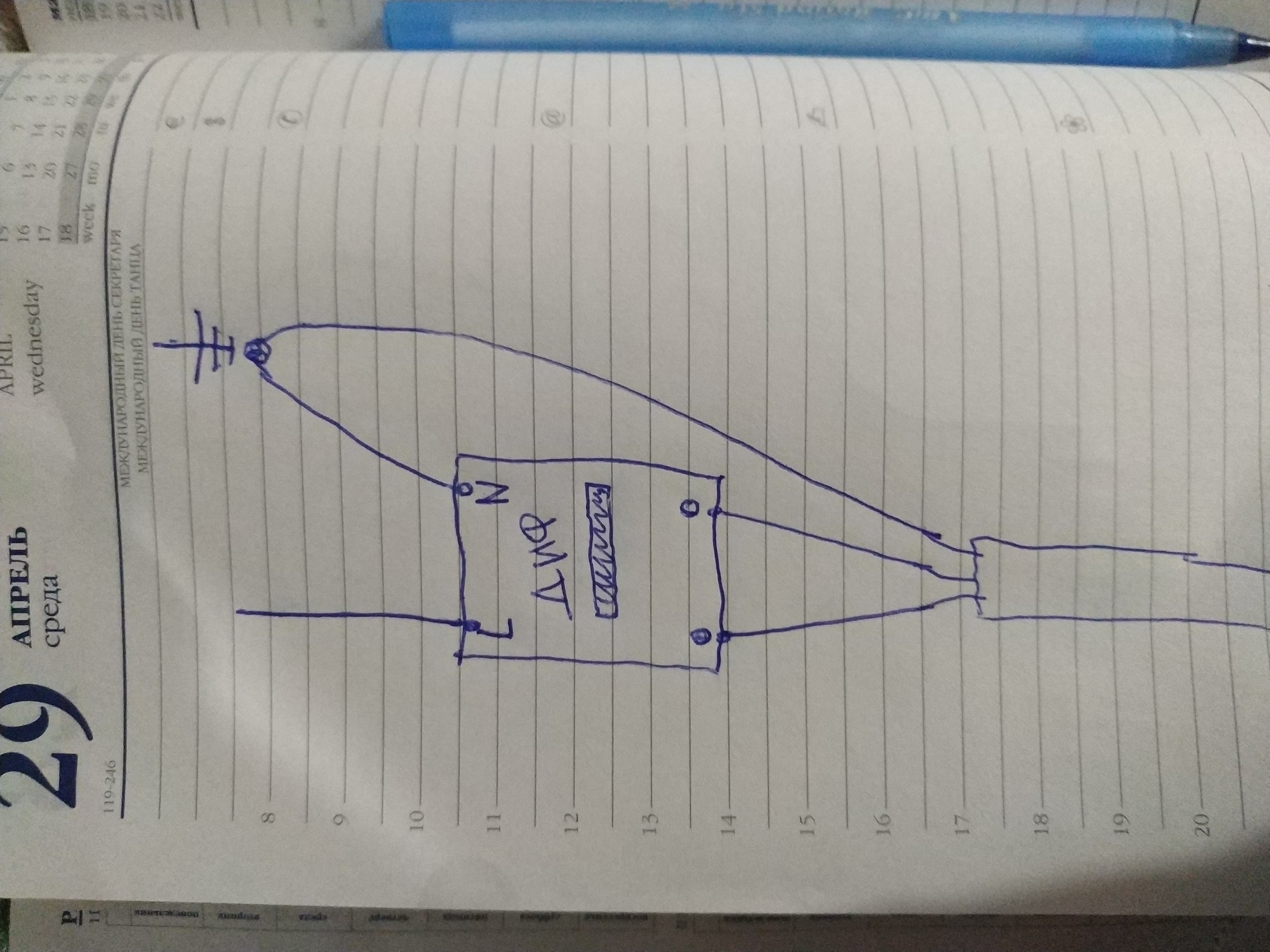

Сказали мне в насосной, электрооборудование подключить. Сунулся в щиток, там ноля нет, вместо нулевой шины, все приборы на землю запитаны. То, что я подключаю, уж больно не хочется без защиты ставить. Может пойдет, как на картинке ниже:

Сергей118 написал: Сказали мне в насосной, электрооборудование подключить. Сунулся в щиток, там ноля нет, вместо нулевой шины, все приборы на землю запитаны. То, что я подключаю, уж больно не хочется без защиты ставить. Может пойдет, как на картинке ниже: [URL=http://www.radikal.ru][IMG]https://a.radikal.ru/a26/1904/a1/d77825fa53d3.jpg[/IMG][/URL]
Сергей118, Нет, не будет, в этом же и суть диффа: сравнивать токи фазы и нуля. По всей видимости земля в Вашем случае - и есть ноль...

Сергей118, Если по теме - будет ,если электромеханика ,работать как надо, т.е. срабатывать. :)
Да, ни фига.

Я тоже подумал, что срабатывать будет, но какой-то мужик из ютуба, доказывал, что так примерно надо делать если нет земли. А тут наоборот земля есть, ноля нет.

Там металлический электро щит, и на его корпус и нулевые и земляные провода прикручены, может это и правда ноль? Может такое быть?

Будет работать. Может все-таки земли нет, а все ноли на земляной шине?

А как ноль от земли отличить?
