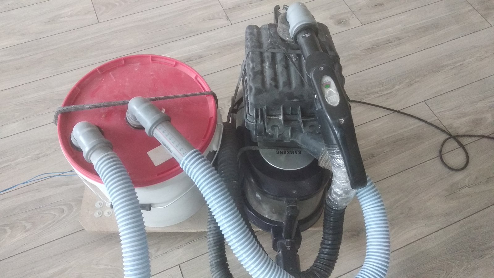

Парни, на тему "циклонов" миллион тем и видео, но все же сделаю свою - так как сделал небольшую доделку к "стандартному" варианту. Итак - возникла необходимость в "циклоне" - во время ремонта помещения. Насмотрелся видео, начитался форумов и сделал: в емкость (ведро с крышкой) сделал выводы под бытовой, все поставил на основание и начал штробить стену под электрику. Ну и что вы думаете - через несколько часов сдох мой бытовой пылесос. Вскрытие показало, что все такие мелкодесперсная пыль (бетон, кирпичь) не оседает в "циклоне", а попадает внутрь пылесоса - там на подшипники. В общем, навернулся движок. Ну эту проблему нужно было решить. Было решено сделать фильтр между "циклоном" и бытовым пылесосом. Как я это сделал. Опишу всю конструкцию.

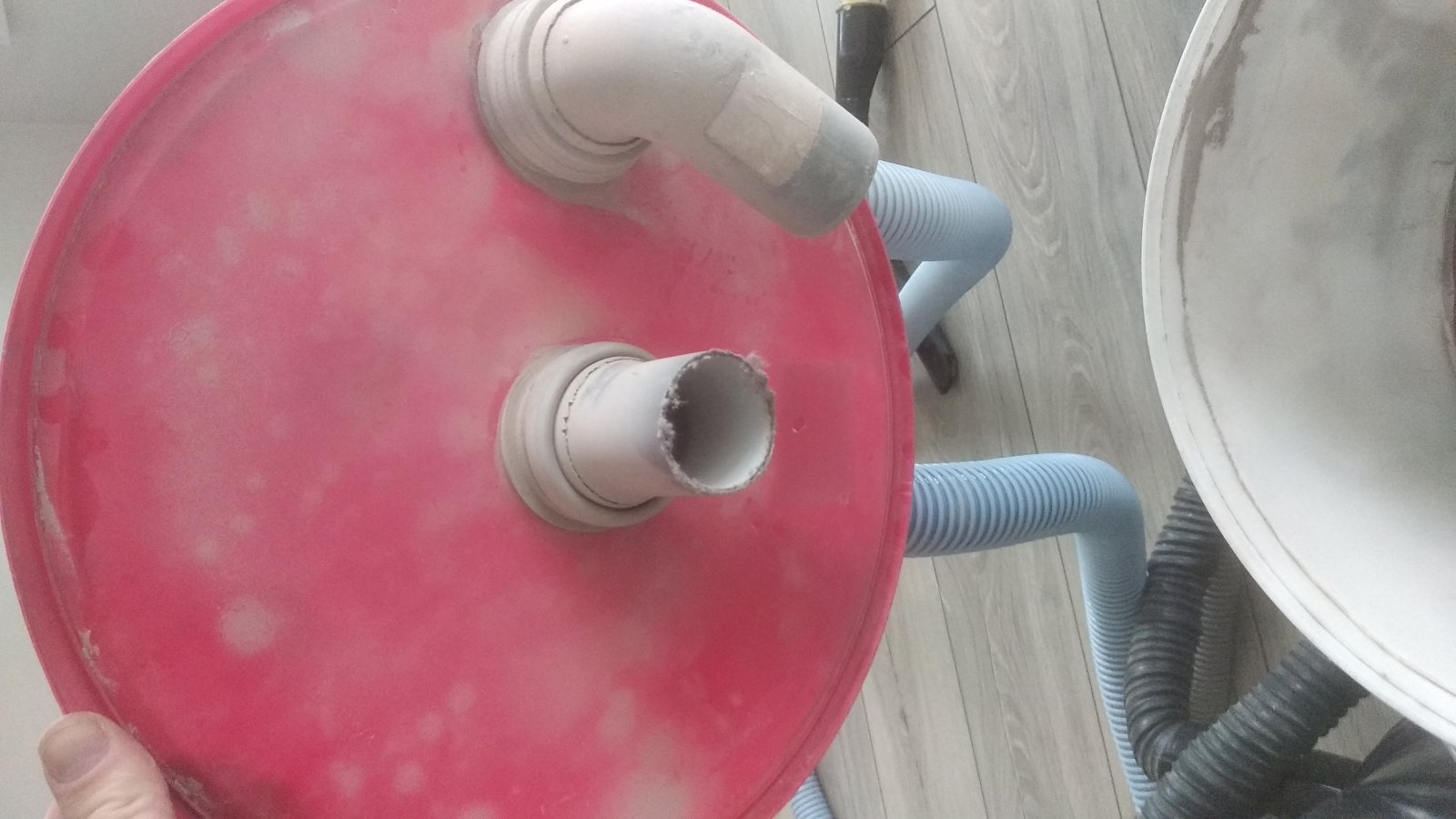

- Ведро с крышкой на 30 литров. В крышке два отверстия под "вход" и "выход" диаметром 50мм.
- Соединительный трубки канализационные (диаметр 50мм) с углами и прямые - и сделал выводы из крышки - см фото. Все обжато резинками, из того же отдела канализационной мелочевки - держится "железно".
- Гибкий шланг, 4метра

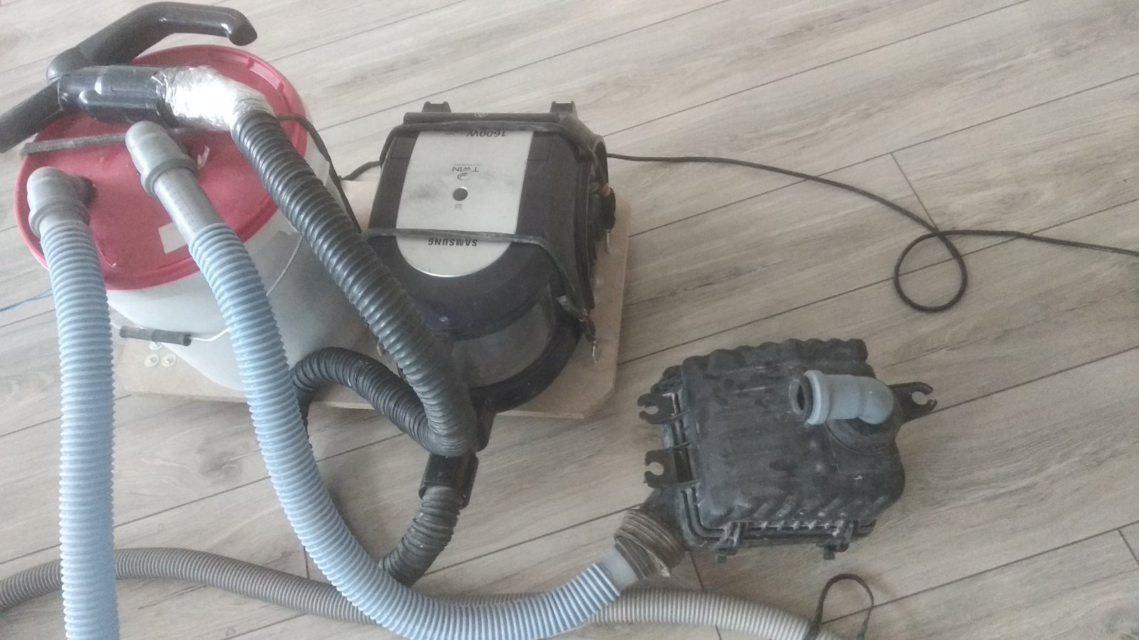

- Корпус фильтра автомобильного и сам фильтр.

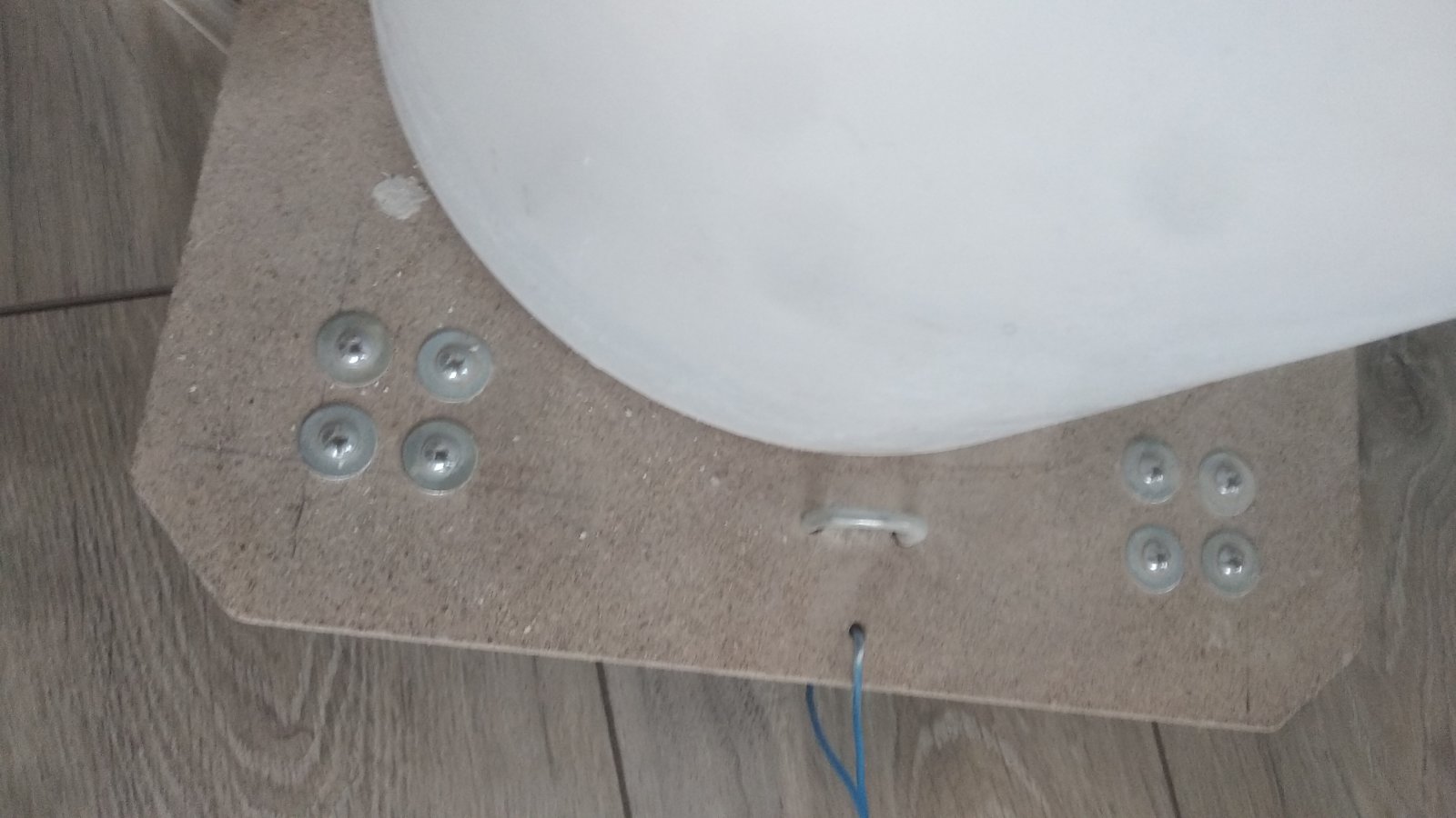

- Подставку из МДФ 12мм.

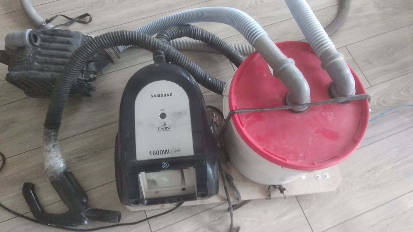

- Колеса которые крутятся в разные стороны, 3 штуки. Сделано: Во вход ведра идет шланг, через который засасывается мусор. Из ведра через шланг идет на воздушный фильтр автомобиля (смотрите в какую сторону должен идти, так как он направленный). После фильтра уже идет непосредственно в пылесос.
Что в результате: В пылесос попадает абсолютно чистый воздух. За время работы ни одной пылинки буквально не попало в бытовой пылесос, все, что не задержалось в "циклоне" - осталось на автомобильном фильтре. Его нужно время от времени прочищать - просто вытащить и постучать, пыль вываливается с него.
Все дело установил на основание из МДФ, на котором три колесика треугольником установлены и прикреплена ручка. За ручку можно таскать по площади. Все устройства (ведро, бытовой пылесос, фильтр) зацепами на резинках крепятся к основанию. На фото все показываю. !#[]
