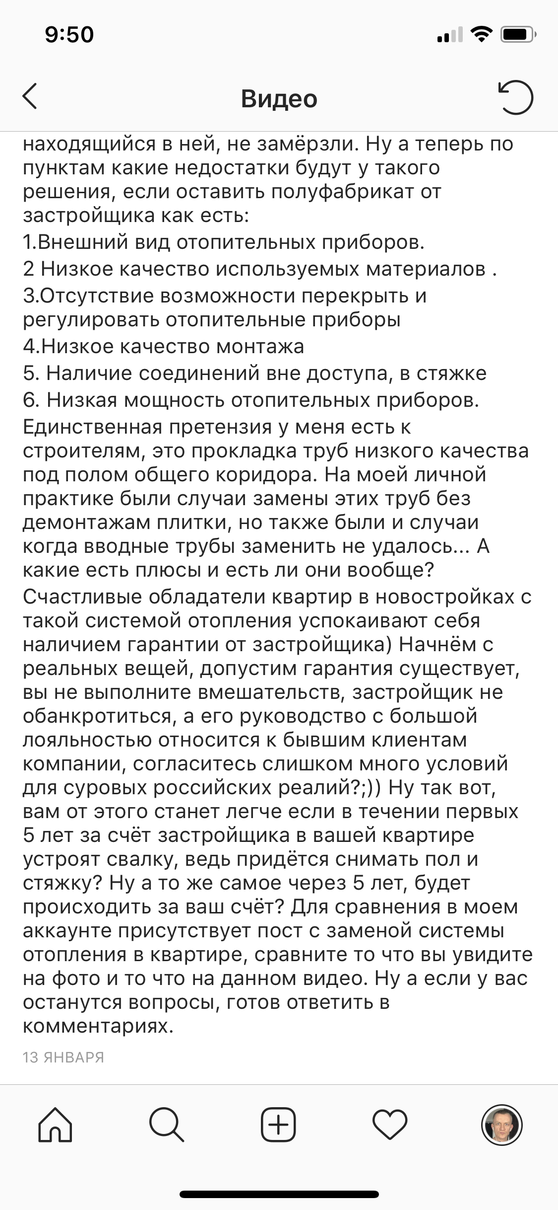

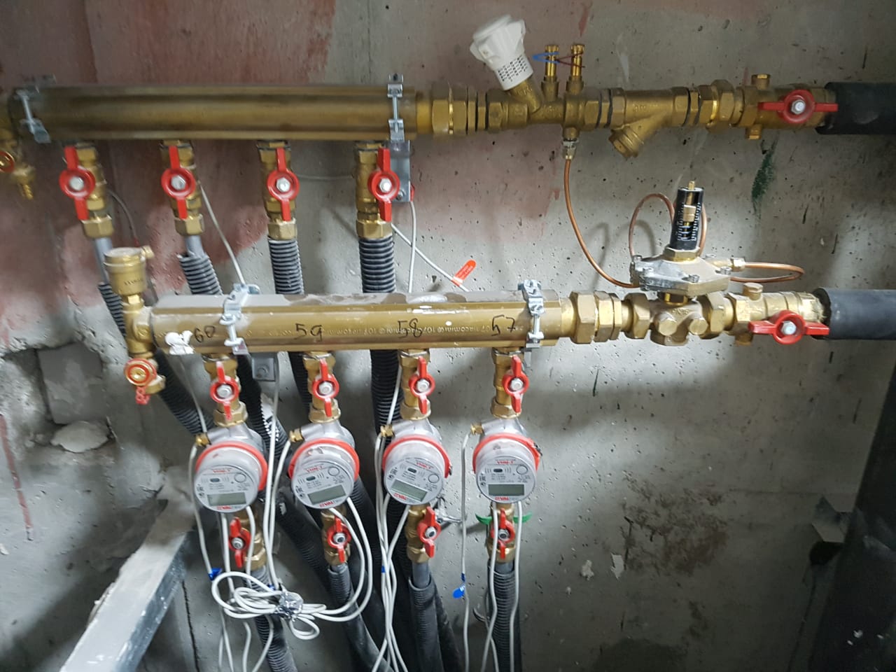

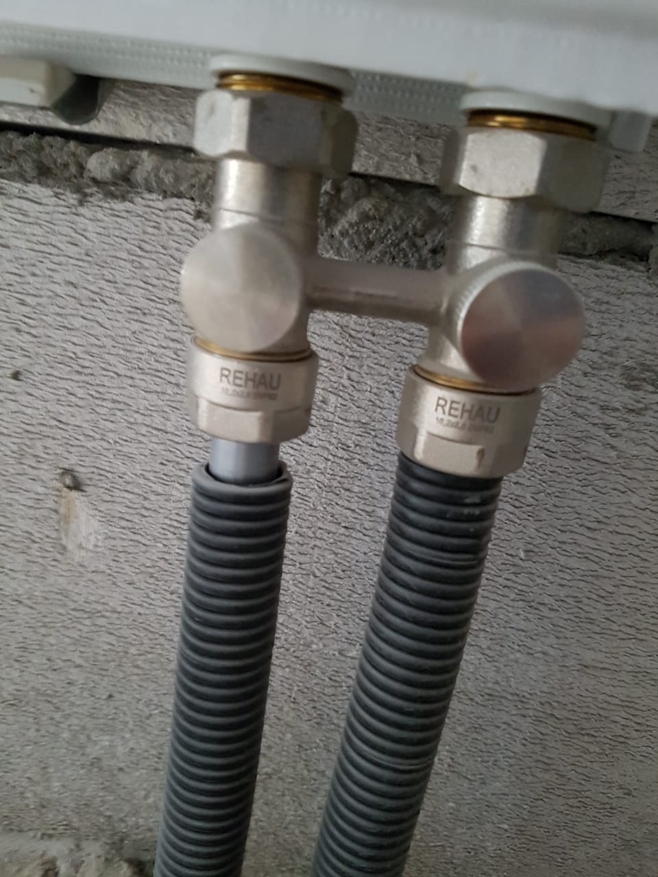

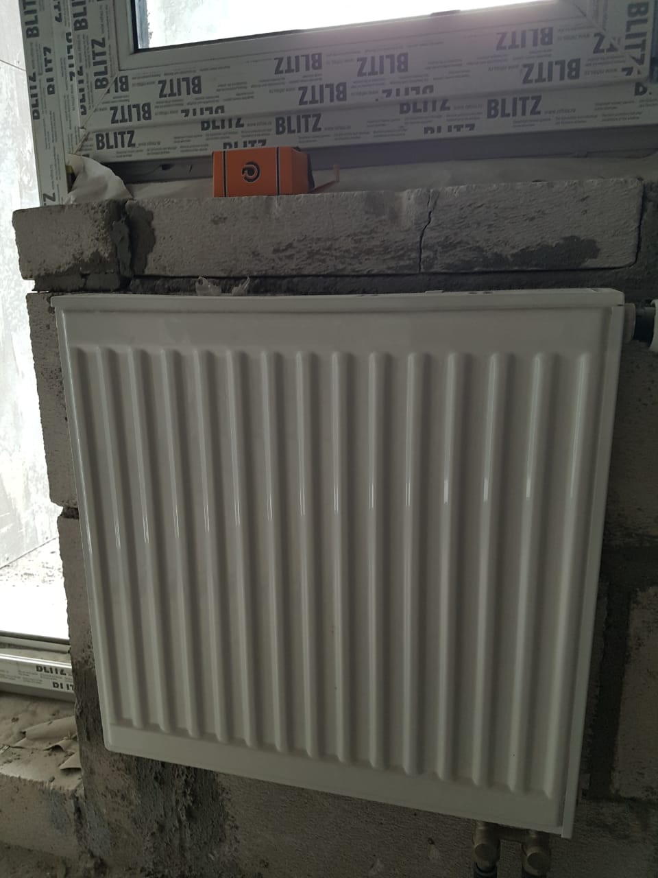

Добрый день! Назрел вопрос, поэтому прошу специалистов по отоплению ответить по возможности, а именно нужно ли менять трубы отопления от застройщика? На данный момент коллектор находится на лестничной клетке. Рабочие предлагают установить коллектор в квартире и от него сделать лучевую разводку на каждый радиатор. Спасибо!
Сообщений: 138636
18.04.2019 в 15:00:43
Гуля199 написал: Рабочие предлагают установить коллектор в квартире и от него сделать лучевую разводку на каждый радиатор.
а также выводы к радиаторам из стен

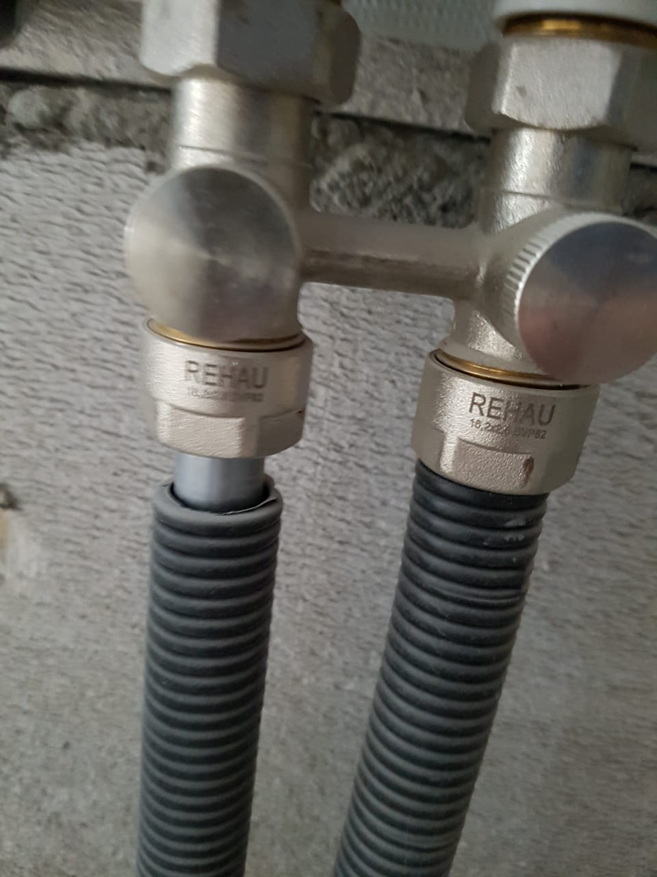

18.04.2019 в 17:26:54

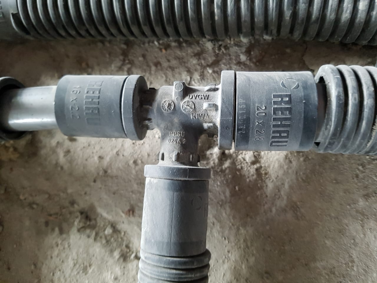

Лучше заменить т.к. от затройщика что фасанина что трубы поддельные идут. Управляющая компания честно об этом говорить и предлагает их заменить за отдельные деньги. У Вас правда похоже на оригинал. На моей практике дважды тройники рвало через 5 лет и полгода.

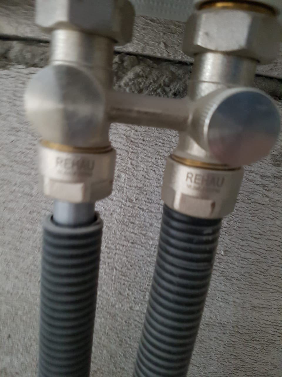

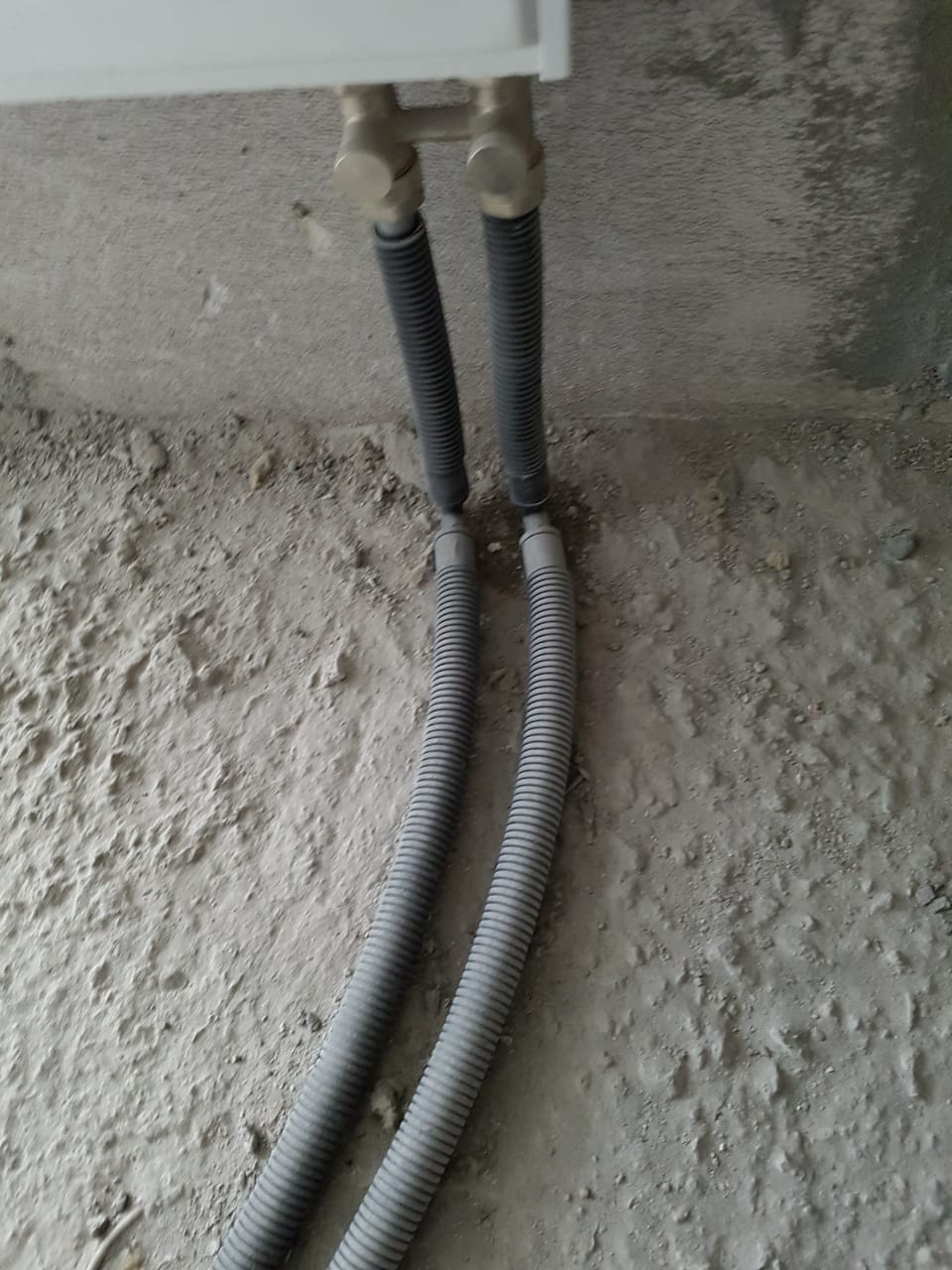

Гуля199 написал: установить коллектор в квартире и от него сделать лучевую разводку на каждый радиатор
У вас два радиатора в квартире как вижу. Допустим даже если их три. Не нужен отдельный коллектор в квартире. А то что стоит изменить так это
BV написал: выводы к радиаторам из стен
Сообщений: 138636
18.04.2019 в 18:42:18
молоток написал: У вас два радиатора в квартире как вижу. Допустим даже если их три. Не нужен отдельный коллектор в квартире.
вариант - проходные водорозетки в стене
