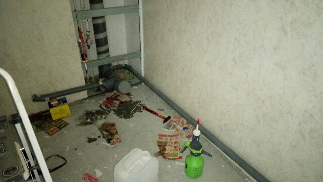

Доброго времени суток всем. Есть вот такое творчество. Волнует один момент, не будет ли случаем вода из унитаза С отходами жизнедеятельности забрасываться влево где стоит эксценрик. Если будет, то как можно переделать?
Слева планируется ванна скорее всего. И еще небольшой вопрос, некоторые соединения немного подкапывают, как с этим бороться?

Для ванной слишком высоко отвод. Крестовину 110 на 90 градусов заменить на 45 и сразу от стояка, у вас там кажется удлиннитель? Удлиннять лучше куском от унитаза и сразу под наклоном вверх. С 45 можно поставить этот же конический переход, но отверстием в нижнюю часть, ванне нужно пониже вход.
Причина капель, если резинки новые, то либо в грязной трубе (налет от прежнего соединения), либо в не сглаженной линии шва (брак литья, ровняется острым ножом), либо в сминании резинки при соединении насухо (использовать смазку для канализации или мыло по бедности). Перекос и недовтык, наверное, сами увидите.

Мишутк написал: Для ванной слишком высоко отвод. Крестовину 110 на 90 градусов заменить на 45 и сразу от стояка, у вас там кажется удлиннитель? Удлиннять лучше куском от унитаза и сразу под наклоном вверх. С 45 можно поставить этот же конический переход, но отверстием в нижнюю часть, ванне нужно пониже вход.
Мишутк, Удлиннять лучше куском от унитаза и сразу под наклоном вверх. Что вы имеете ввиду сразу под наклоном вверх? Поднять трубу? Крестовину на 45 щаменить-110-11045? Есть еще Крестовина 110-5045 такая не пойдет? А разве эксценрик не должен быть вверху? Где то здесь обсуждалось что надо вверху, но я могу ошибаться

У крестовины 110 110 50 выход 50 по центру. Это поднимает линию слива ванны. У эксцентрика уровень входа 50 ниже. Для конического эксцентрика и входа его под 45 ориентация вниз не страшна.
Ставите прямо в стояк тройник 110-110-110 на 45 градусов. К боковому отводу эксцентрик. От прямого отвода уголком 15 или 30 сразу начинаете подниматься к унитазу. И так длинной трубой 110 под наклоном и идете к нему. Тогда заброса не будет.

Мишутк, спасибо вам большое, вы меня спасли) уголок 110*45 не пойдет наверное сильно круто будет. Унитаз с косым выпуском брать получается?

pelmesha_, тройник 110 на 45 это для организации бокового отвода к эксцентрику. А дальше подьем к унитазу подбираете по месту. 15, 30 или 45. Возможно придется комбинировать несколько уголков в разном порядке. Только на гофру не соглашайтесь, ее только для примерки и строительного горшка можно.

От стоякового тройника pelmesha_,если этот тройник будет слишком большой на вылет (но так не кажется по фото картинке), то используйте за место него тройник 110 с косым выходом на 50 (1105045*) для ванны.

Всем добрый вечер! Тройник 110 на 45 оказался в самый раз и никаких удлинителей даже и не надо для унитаза. Позже скину фотки как получилось. Спасибо всем огромное за помощь! Осталось дело за малым купить горшок и подключить
