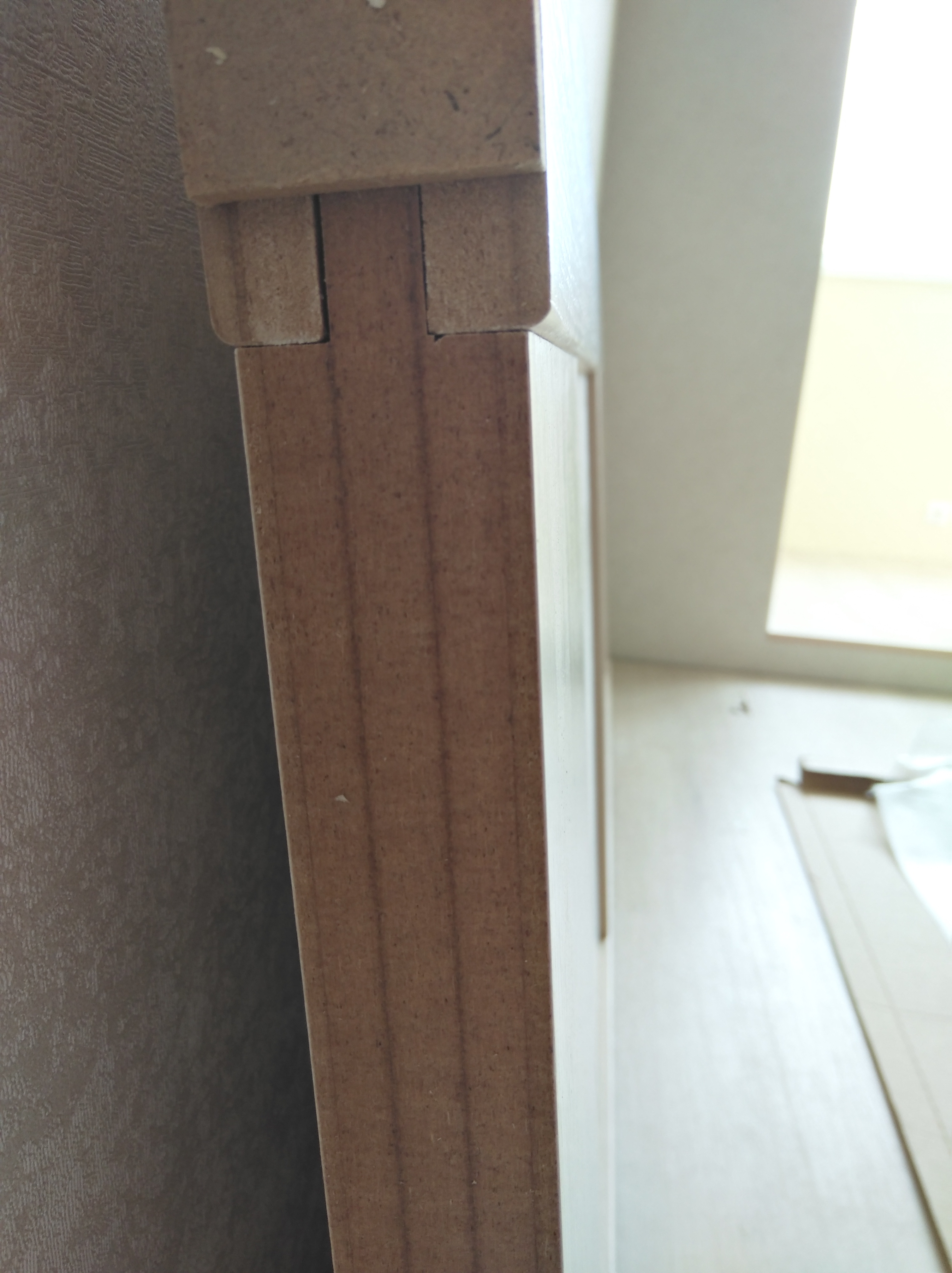

Перед установкой шпонированной двери хочу защитить его от воздействия влажного воздуха. Сверху и снизу дверное полотно не защищено шпоном, также в некоторых местах(на торцах двери) небольшое отслоение шпона.
Чем можно эстетично покрыть верх и низ дверного полотна , а также торцы(где отслоение шпона), чтобы дверь не вспучивалась от воздействия влажного воздуха в ванной?

chapai, лаком алкидноуретановым торцы, малярку только наклейте, что бы на основу не попал. Пары слоёв думаю хватит. Что до отслоений шпона, то их надо сначала приклеить обратно, т е набить под них пва, чуть дать подсохнуть и через бумагу утюгом прогладить не сильно горячим, без фанатизма! Зашлифовать место и покрыть безореольным лаком, для реставрационных работ.
