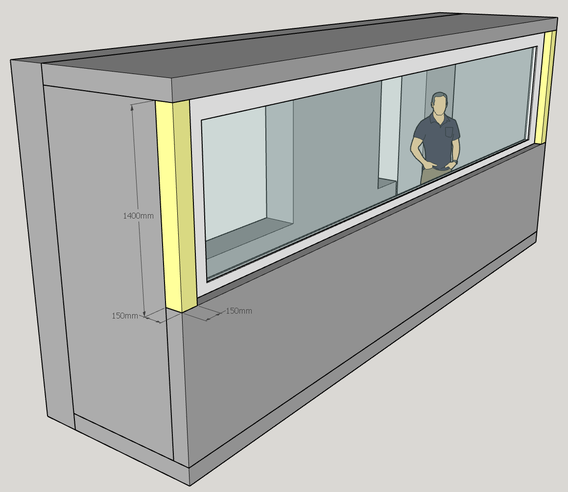

Собрался утеплять лоджию в панельном доме, но проблема в том, что парапет выступает за стены...
Соответственно, по бокам стеклопакет будет крепиться на наращенный на стенки металлический уголок... это стандартная практика... как сказал замерщик....
Вопрос 1:
Спасет ли угол от промерзания утепление стены пеноплексом 10см? Т.е. фактически угол будет состоять из ПВХ добора с примыкающим пеноплексом 10см...
Вопрос 2:
Или стоит нарастить стены, как на иллюстрации ниже? Если да, то каким материалом? пеноблок?
P.S.:
Утепление стен пеноплексом будет в любом случае. Макет стеклопакета условный :blush:

Не нужно наращивать никакой уголок. Крепить бочины рамы на крепежные пластины 2 мм. Подходящей длины. Спасет ли от промерзания угол не известно. Но теплотехнику конструкции улучшит.
