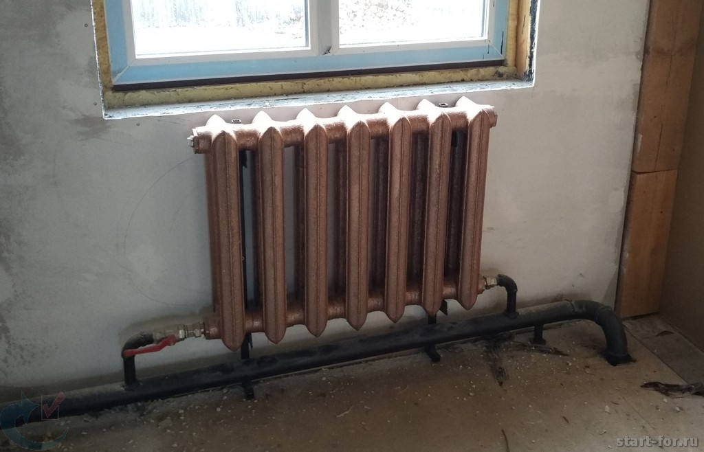

Здравствуйте, в этом деле я новичок и вопрос такой, дом 8 на 9, по периметру пустим одну трубу-магистраль ду40(метал) к трубе под окнами подключим 6 радиаторов параллельно, будет ли теплоноситель проходить через радиаторы как на рисунке или все пройдет через байпас, и тогда возможно понадобиться кран на байпасе? Заранее спасибо
Подвод будет из трубы ду20, выход с радиатора ду15, а также кран маевского как на рисунке. Честно говоря не хотелось бы врезать дополнительно краны, но байпас кмк получается ну очень большим
