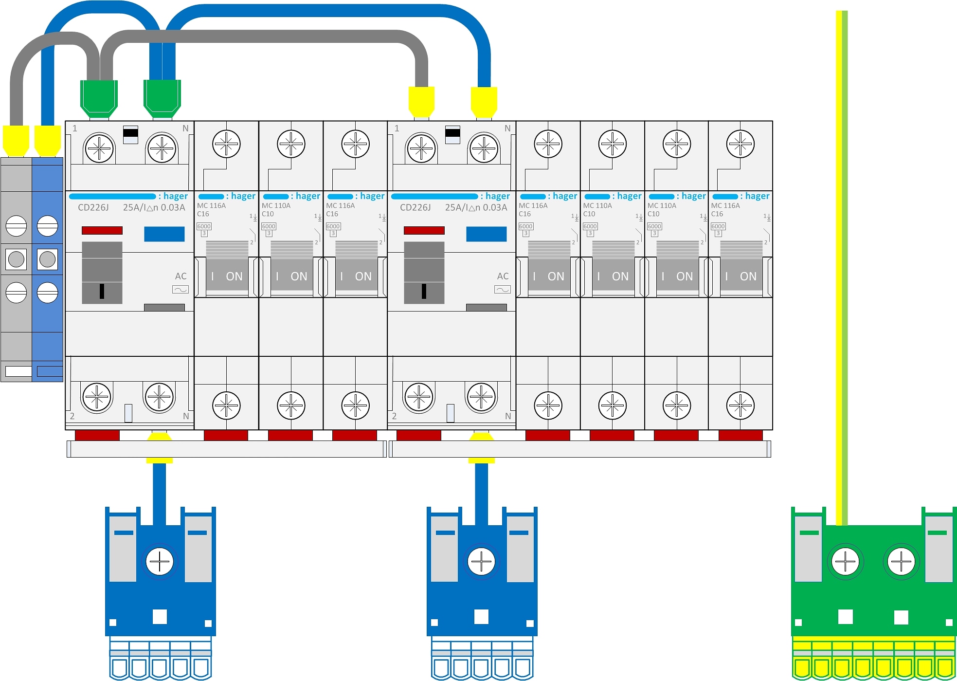

Здравствуйте! Собрался менять проводку в квартире (кирпичная хрущевка 1963 года), решил посоветоваться тут со знающими людьми. Примерно накидал план, где ставить розетки/выключатели, сначала думаю развести проводку по комнате, кухне, подключиться временно в старый щиток, а потом с ремонтом в коридоре и новый щиток собрать. Есть несколько вопросов, которые вызывают сомнения. 1) Разделение цепей на группы. Жилье бюджетное, особо не вижу смысла городить кучу отдельных цепей, как на жигули ставить золотые колеса. Поэтому мне видится такая система: одна линия на розетки и освещение комнаты, одна линия на розетки и освещение кухни, одна линия на санузел и коридор. Возможно я перестарался в минимализме, хотелось бы узнать мнение профессионалов. Возможно стоит выделить одну отдельную линию под все освещение? 2) Способ прокладки проводки. Штробить стены не хочется, вариант с открытой проводкой кажется более маневренным в случае если придется сделать где-то лишнюю розетку или перенести выключатель. Наиболее эстетичным мне кажется вариант с проводкой в пластиковом плинтусе. Немного смущает, что в непосредственном контакте с плинтусом будут обои, да и сам плинтус наверняка горит/дымит. Впрочем, с какой стати ему вдруг загораться. Сначала думал вертикальные линии пускать по каким-нибудь трубкам (от плинтуса до розето/выключателей/потолка), а эти трубки замуровать в штукатурке. Через трубки - чтобы потом можно было оперативно менять провод. Теперь думаю, а зачем его там вдруг менять, можно просто заделать кабель намертво. Кабель-канал для вертикальных линий кажется не очень эстетичным и неудобным, потом его обоями обходить или снимать придется. Хочется услышать ваши мнения по данному вопросу, кто как сделал бы? Соответственно мучит вопрос, как проще обходить дверные проемы? По полу - не вариант. Только в коридоре буду стяжку заливать - думаю там залить в стяжку пару труб (кстати каких лучше?), чтобы можно было проще бросить кабели от щитка в комнату, кухню и санузел. 3) Проводка освещения по потолку. Сейчас старая проводка от распределительной коробки под потолком идет дальше наверх. Предполагаю, что отбив штукатурку дойду до края потолочной плиты и потом смогу протащить новый кабель в пустой канал потолочной плиты. Могут быть тут какие то проблемы?

Dima1060, Дом, конечно же с газом. Напишите список нагрузок, номинал текущего вводного автомата, тип и сечение проводников кабелей...

  1. Розетки 1 линия - в комнату 3х 2.5 мм2, свет 2 линии 3х1.5мм2 на всю квартиру. СУ - отдельно розетка стиралка. Кухня -дае розеточные линии
  2. штробить

MaSeVi, да, с газом. Хм, ну какие тут нагрузки...максимум - стиралка, холодильник, пылесос. Думаю 2,5 квадрата меди ВВГнг-LS хватит. Старая проводка - алюминий, по толщине не знаю, стандартная, может квадрата 1.5. Автоматов нет, пробки стоят.

BV написал: Dima1060,
  2. штробить
  3. да
BV, зачем 3-й провод, если заземления в доме нет? Почему необходимо штробить?

Dima1060,
  1. Надо
  2. Остальные варианты проблемные

Dima1060, Автоматы на хол-к и стиральную отдельные. Пробки на вводе заменить на АВ 25А. Всю проводку - на медь. На свет 2 линии, на розетки 3. Два УЗО на 25А 30мА и все. Вот похожая схема.

BV,
  1. Хорошо, а куда его в автомате включать?
  2. Чем проблемные?

Dima1060, 1. Никуда не подключать пока...
