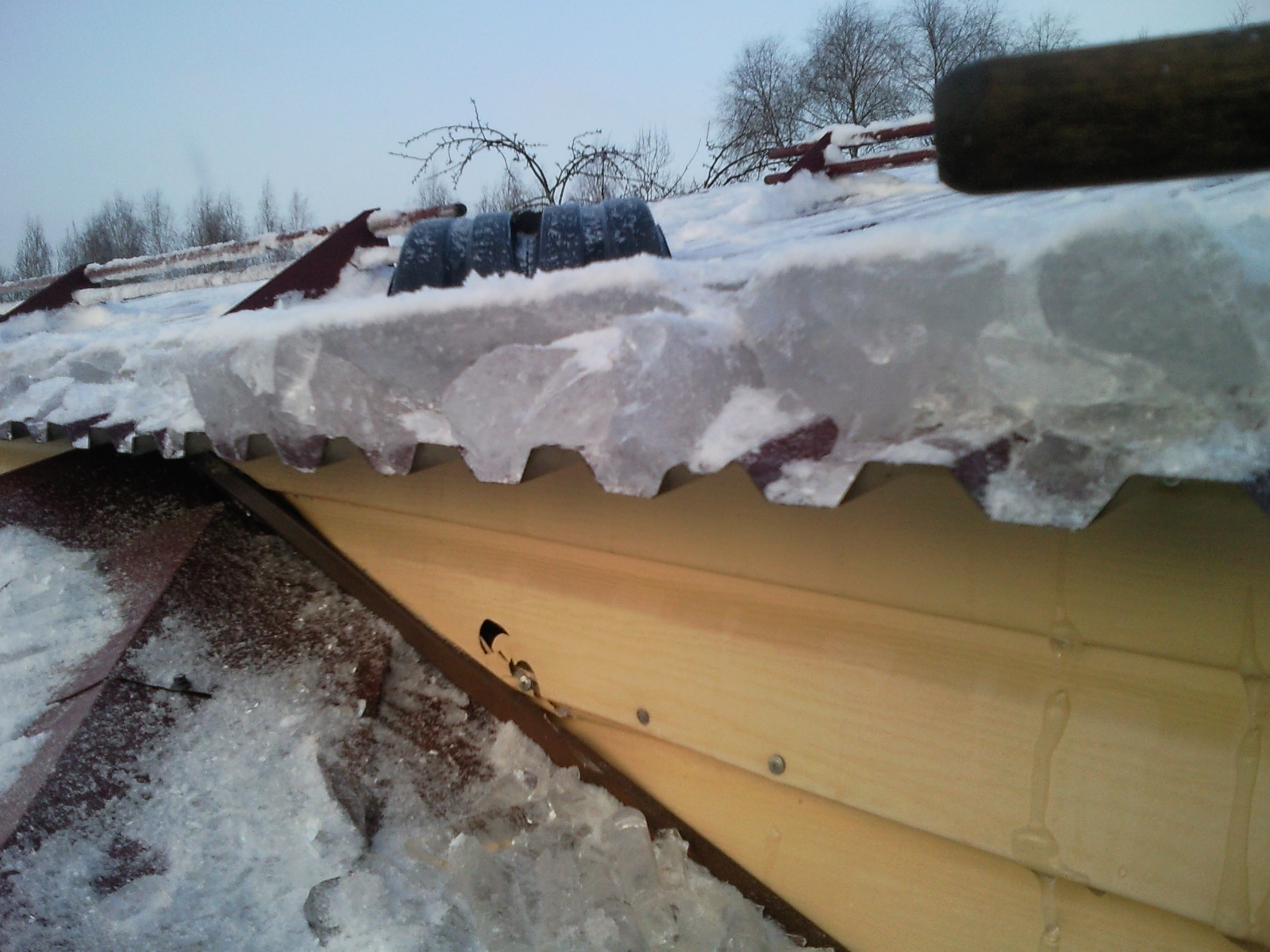

Добрый день! С праздником! Неудачно сбивая зимой толстый слой сосулек, пробил теще сайдинг под кровлей

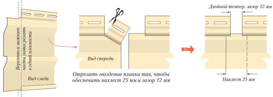

Знаю, что самый легкий способ - заменить саму панель. Но таких длинных кусков не осталось. А удастся ли найти такого же цвета на рынках, не знаю. Дом обшивали 8 лет назад. Да и грузовое такси брать ради одной панели глупо. А пешком нести - все рынки за 10 км. Есть надежда, что остались обрезки. Подскажите, может получиться сделать накладку? Например, срезать кусок с дырой, а из обрезка поставить внахлест свежий, по такому принципу
Я читал, конечно, что поперек сайдинг ни хрена ничем не режется, кроме болгарки. Болгарки нет. Но может можно ножовкой по металлу?
И еще вопрос: судя по головкам шурупов, у меня закралось подозрение, что сайдинг пришит непосредственно к стене без каркаса, то есть без зазора. Дом сделан из бревен, потом обшит вагонкой, а уж к вагонке видимо и приклепан сайдинг. Зачем такие сложности - не ко мне. Вопрос: читал, что без зазора все сгниет. И какой дать срок пациенту?

Сайдинг изначально смонтирован неверно и неаккуратно. Думаю, что большой беды в заплатке не будет. Левый край я бы увёл под кровлю (благо, её край недалеко), а линию реза накладки сделал бы с наклоном (снизу слева и направо вверх). Размер нахлёста не лимитировал бы, тем более 25 мм, а завёл бы его под все три самореза (предварительно их открутив, конечно).
