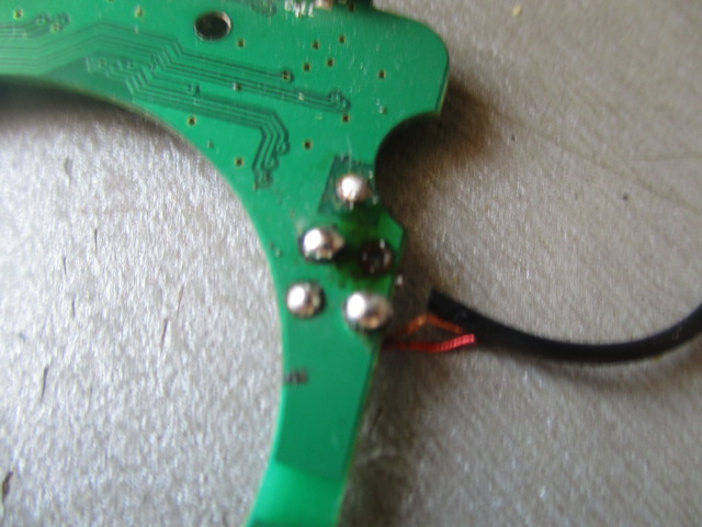

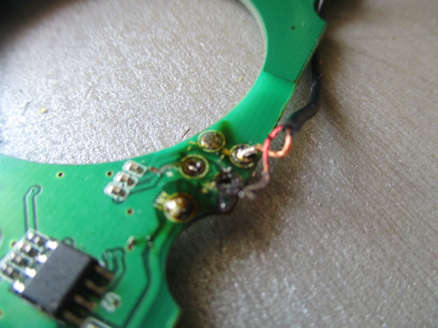

Всем доброго времени суток ,я переприпоял провода к плате несколько раз все работало ,Однако решил по надежнее припоять и после припойки плата перестала видеть деталь ,провода которой я к ней припоял ,как моне исправить ситуацию ? п.с. знаю,что рукожоп)
Сообщений: 139010
03.05.2019 в 15:08:12
Там не припаяно, там уголь :) Отдать тому, кто не рукожоп

имхо "переприпОять" поменяв детали, т.к. судя по всему они сгорели от перегрева...

На будущее - не использовать для пайки плат стоваттный паяльник и паяльный жир. Нужно отдать понимающему расчистить и залудить дорожки, припаять к ним разъём, замазать маской. Потом от разъёма сможете что захотите подключать, хоть на скрутки.

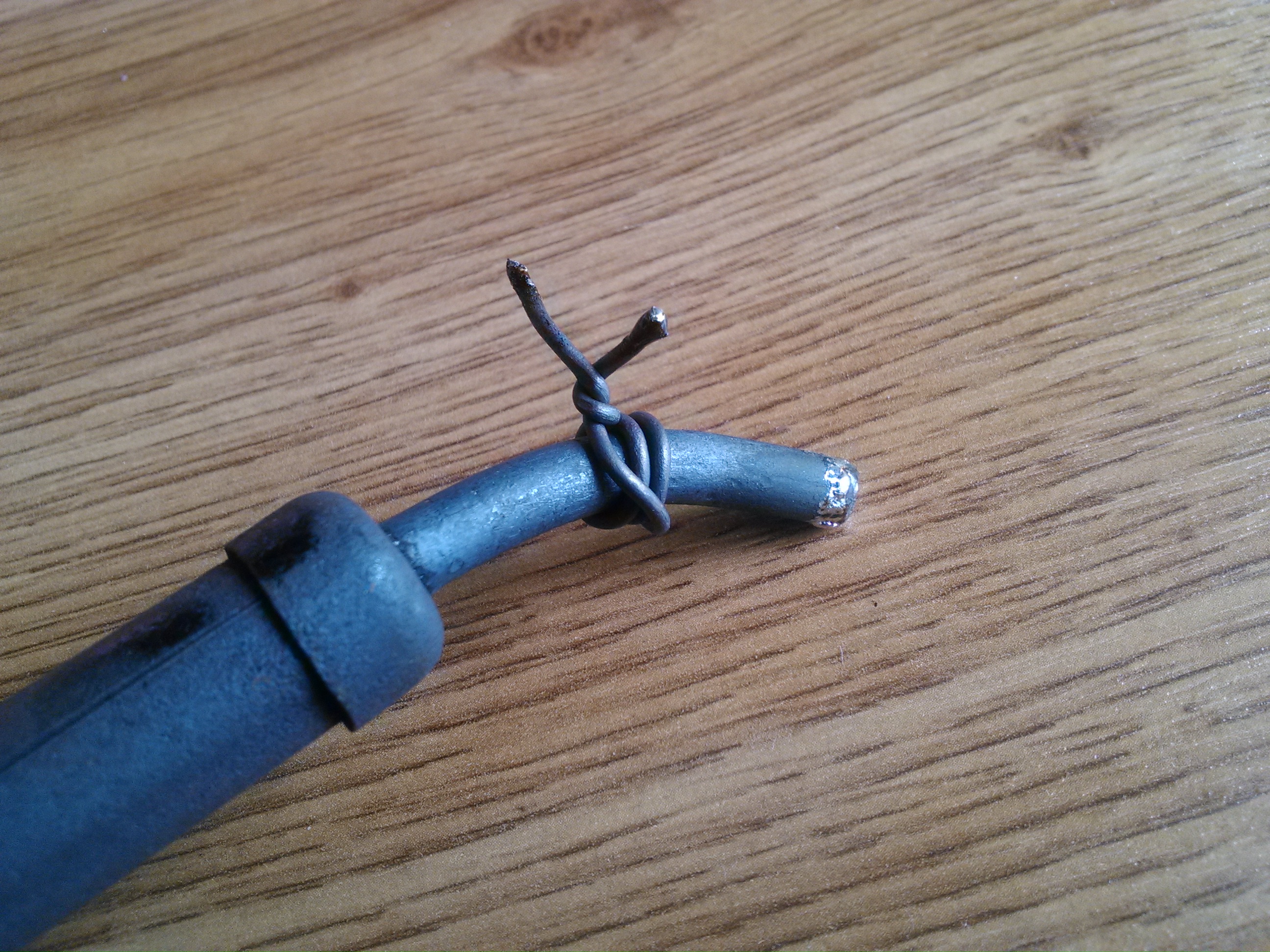

Повезло. Таким паялом угробить современную электронику весьма просто. У них бывают утечки по нагревателю. Если деваться некуда - хотя бы выключать из розетки на время пайки.

04.05.2019 в 09:57:33
Забыл плату показать.(в не рабочем состоянии)
10-40-99@mail.ru
Славик64
Славик64
Регистрация: 23.07.2012
Дигора
Сообщений: 10441
04.05.2019 в 10:02:30
BV написал: Повезло.
А НЕ
bug124 написал: рукожоп
не в счёт? :)
