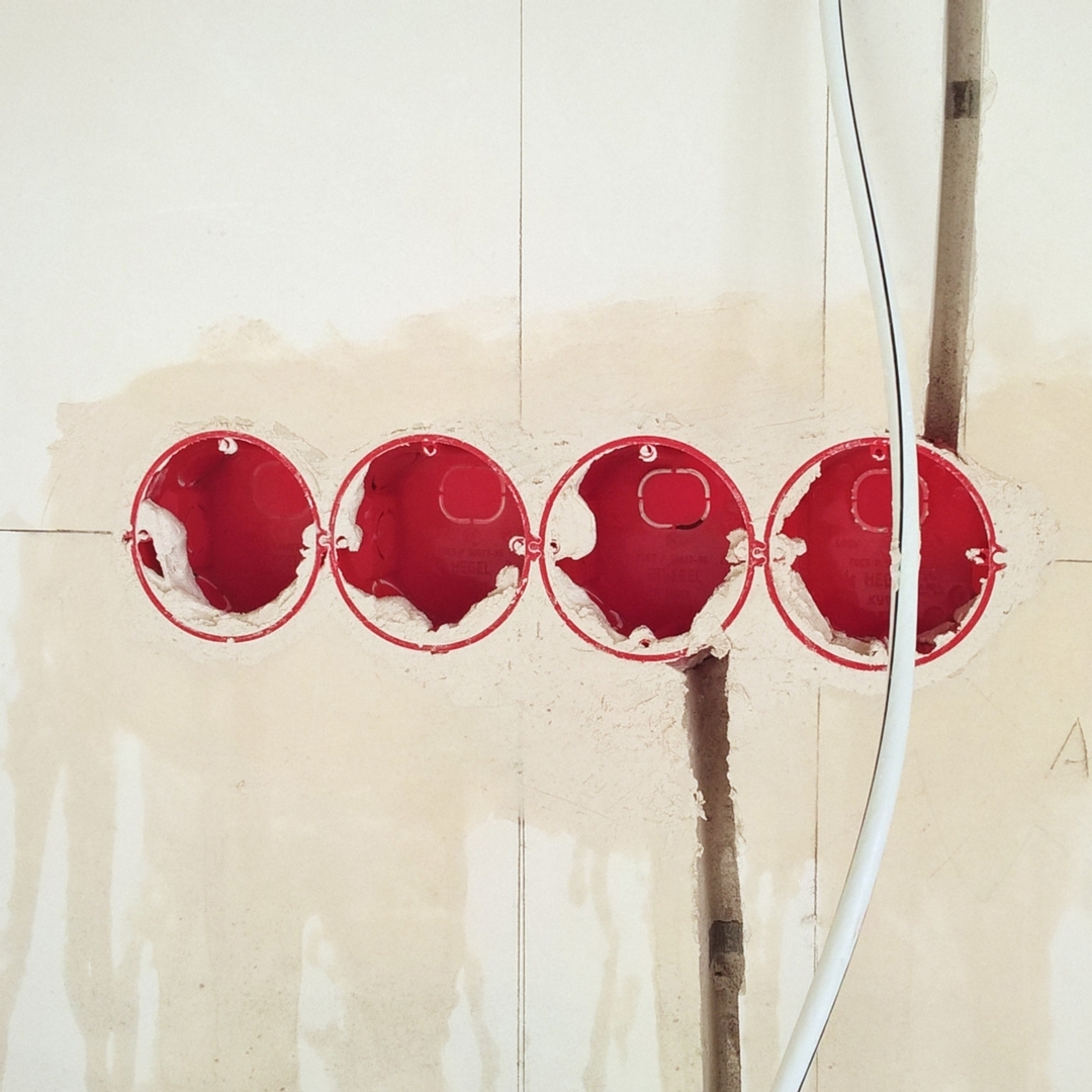

Dron/9K написал: ротбанд добавлять в воду или воду в ротбанд
Всё в воду. Бултых. :)
Dron/9K написал: два раза как дурак пользовался гипсом, а потом перешел на ротбанд и жизнь стала гораздо легче
Это вы напрасно. Для одного подрозетника нет ничего лучше гипса. Из инструмента нужны только небольшая емкость и шпатель, замешивается вручную. Нет никакой необходимости возиться с ротбандом, ну разве только если он уж есть, а за гипсом надо ехать. :)
Вот пример блока подрозетников, спокойно установленного на чистый гипс. Если таких надо ставить сразу много, на всю квартиру, а не один-два, тогда имеет смысл замесить штукатурку в большом объеме.

Radio, постановочное фото ? :p А кабель - круглый ? :swoon SAT - то понятно что круглый , а вот чёрненький ... Или это не ваших рук дело ? :sorry:

serj12 написал: постановочное фото ? :p
Нет, обычное.
serj12 написал: А кабель - круглый ? :swoon
Плоский, 3х2,5. Очень удобный 👍
serj12 написал: Или это не ваших рук дело ? :sorry:
Моих. 👐

Radio написал: Плоский, 3х2,5. Очень удобный
Очень похож на круглый :o может фотошоп ? :eek:

serj12 написал: Очень похож на круглый :o может фотошоп ? :eek:
Может быть и фотошоп. Хотя, если сравнить его с антенкой, то для круглого он подозрительно тонок, не находите? ;)

BV написал: У Вас все 5 постов крепятся на все 4 самореза включая крайние? Про 2, 3, 4 поста - я не спрашивал.
и 5 постов и 6 все крепится включая крайние ...
Сообщений: 136070
07.05.2019 в 14:14:07
Radio написал: Если 5 постов можно закрепить на горизонтальную пару саморезов, то вкрутить потом вертикальную не составляет никакого труда. Хоть и не имеет смысла.
Как раз дело в этом если. Если да, то да. Но пластик подрозетников не идеально жесткий. Если 5 постов можно закрепить на вертикальную пару саморезов, то на крайних постах горизонтальные получается вкрутить далеко не всегда
Димон114 написал: и 5 постов и 6 все крепится включая крайние ...
Какие подрозетники используете?

BV написал: Как раз дело в этом если. Если да, то да
В этом "если" нет никаких особых дел. Абсолютно. С любыми нормально установленными подрозетниками не бывает ни малейших проблем. Как их нормально устанавливать, было показано в ролике выше.
Предваряя ваш дальнейший пост, поясню, что не стоит в очередной раз транслировать застарелые мифы, бродящие из форума в форум много лет подряд. Сделайте хоть раз сами, своими руками, и проверьте их несостоятельность.
Хоть шнайдер, хоть его клоны, хоть гуси, хоть хегель, хоть рука, хоть промрукав, хоть что угодно - абсолютно одинаковы в этом смысле.

Radio, на 5ти постовом не всегда попадают все горизонтальные саморезы, естественно с вертикальными проблем нет.

BV написал: на 5ти постовом не всегда попадают все горизонтальные саморезы
Не всегда? Подрозетники разные? Не думаю. Их штампуют одной формой.
Вот руки исполнителя - это фактор страха. Не поспоришь. Но ведь проще все свалить на подрозетник, правда?
