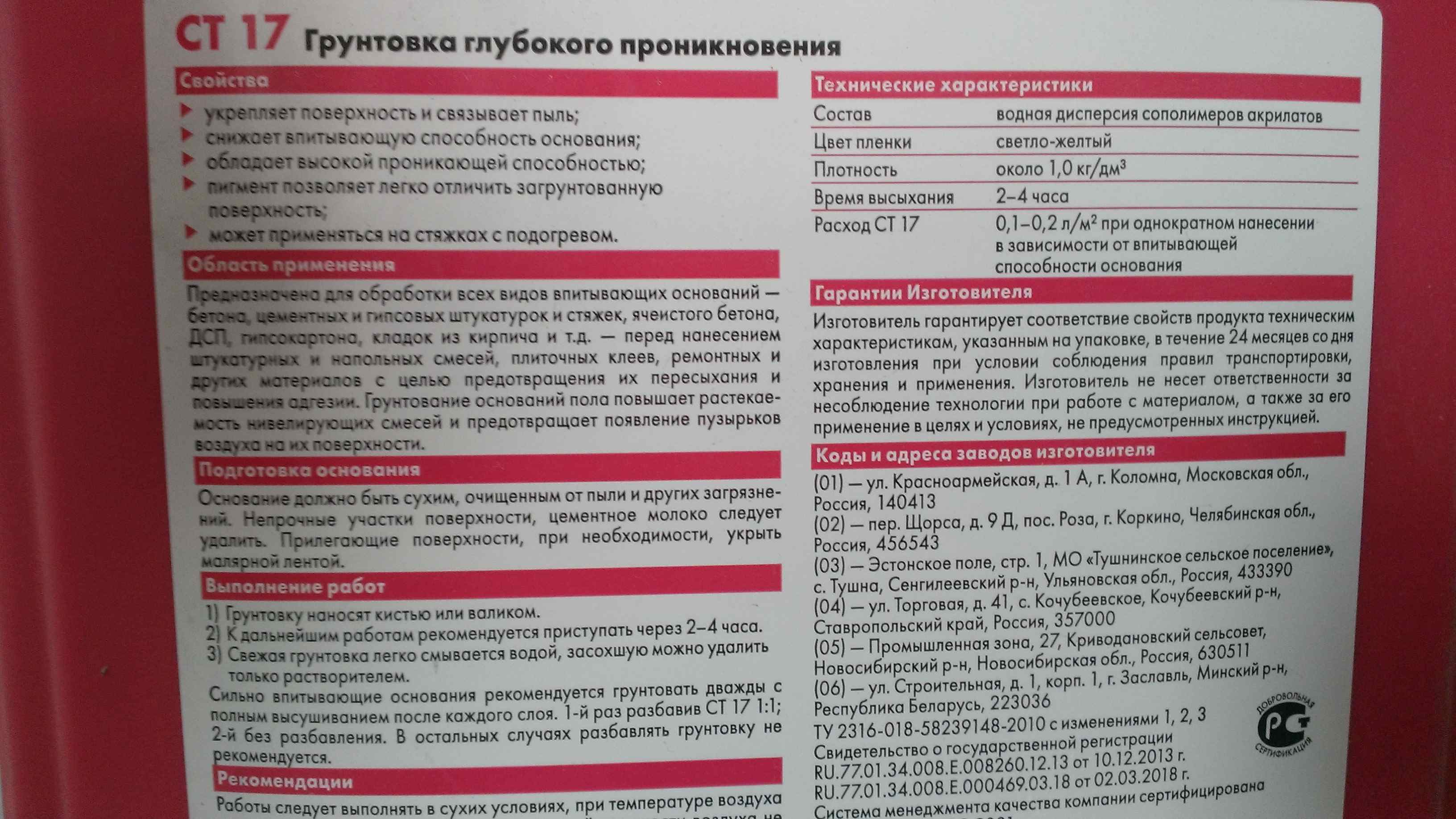

korovke
на грунтовке написано, полное высыхание 1-2 часа!
Ну а чего вы тогда вопросы спрашиваете?
PS. Нормальная грунтовка сохнет дольше. "Полдня" я имел в виду пол рабочего дня: с утра загрунтовал - после обеда замазал.
Но здесь это не так критично, можно просто водой смочить, как Rumato посоветовал.

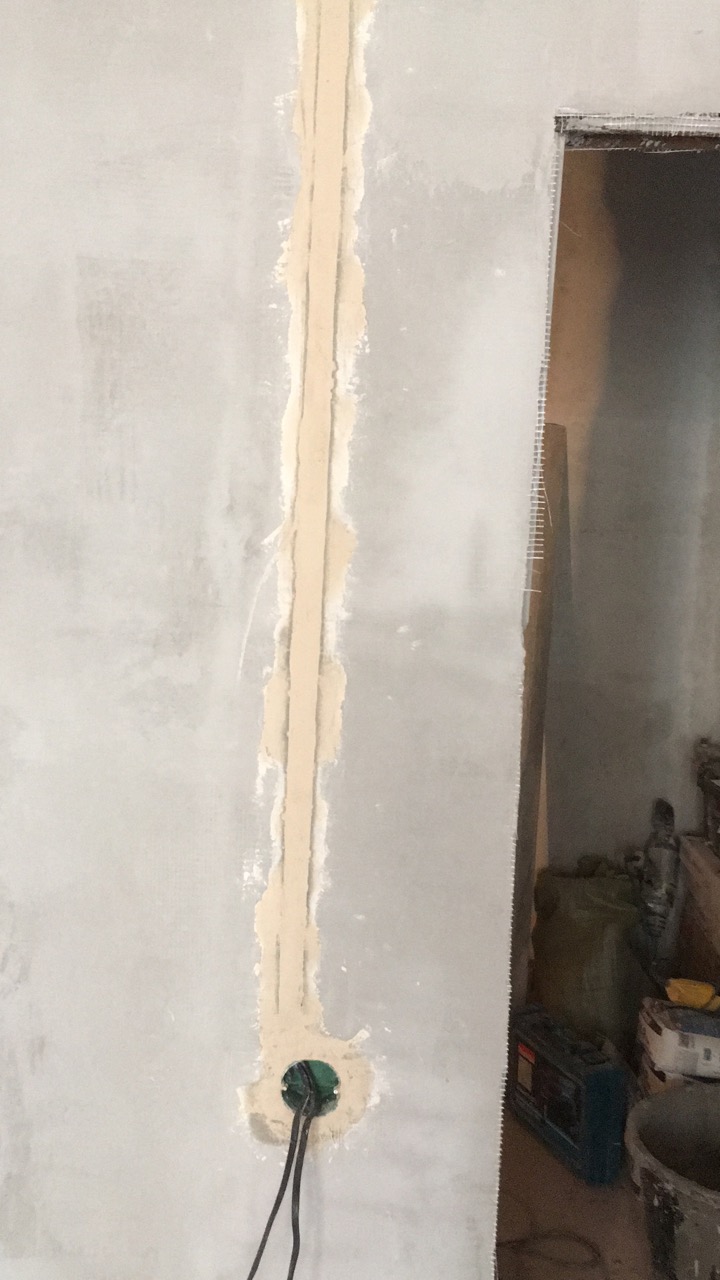

TAB написал: korovke, наливаете воды, высыпаете смесь, замешиваете, в случае необходимости добавляете воды или гипса.
Грунтовать очень желательно, грунтовка сохнет полдня.
TAB, какие полдня? 30 минут и даже быстрее
korovke написал: AH-74, а может смешать 70% штукатурки и 30% алебастр? Для надежности так сказать )
добавление алебастра ускоряет схватывание - пропорцией можно регулировать время
Вместо теории замешайте несколько небольших замесов в разной пропорции, разной густоты - все поймете. Штробы замазать просто штукатуркой и достаточно густой - потому как ее развести надо будет побольше. Подрозетники можно 50/50, или же добавить в алебастр 10-20 % штукатурки, чтобы схватился не за 5 минут, а за 10-15.
TAB написал: PS. Нормальная грунтовка сохнет дольше. "Полдня" я имел в виду пол рабочего дня: с утра загрунтовал - после обеда замазал.
Давайте почитаем? http://flooring-systems.ru/d/649423/d/tekhnicheskiye_kharakteristiki_gruntovki_forbo_050_europrimer_mix.pdf

BV написал: Давайте почитаем
Давайте. Вот прямо сейчас у меня канистра CT17 перед глазами стоит: "Время высыхания 2-4 часа".

04.05.2019 в 14:23:21
TAB, попробуйте без луж нанести и засечь время в помещении, по влажности не напоминающем турецкую баню.
И пальчиками попробуйте, через сколько высохнет :)
А теперь, идем на сайт Церезита и читаем тех описание вот тут: http://www.ceresit.ru/content/dam/uac/ceresit/russia/movedAssets/master/certificates/TO2019/CT17-17Morozostoykaya.pdf
О чудо!
Выполнение работ Грунтовку наносят кистью или валиком, не допуская скоплений на поверхности. Время высыхания грунтовки до 2-х часов в зависимости от температуры, влажности воздуха, расхода грунтовки и впитывающей способности основания.
... ... А если еще почитать, то вот такой там есть текст:
При креплении керамических плиток на цементные и цементно-известковые основания с использованием клеев, например, Ceresit группы CM, к креплению плитки можно приступать через 15 минут после грунтования.
Технические характеристики Время высыхания: до 2 часов

TAB, Вы считаете, что Форбо 050 не нормальная грунтовка? :)

04.05.2019 в 14:30:18
Ну я не знаю, что тут еше сказать, кроме этого:

korovke написал: есть штукатурка гипсовая Волма и есть вода
А больше ничего и не надо... Можно ещё инструкцию на мешке прочитать, чтобы ещё темы не создавать, типа, чем размешать, сколько времени можно пользоваться, как долго сохнет....

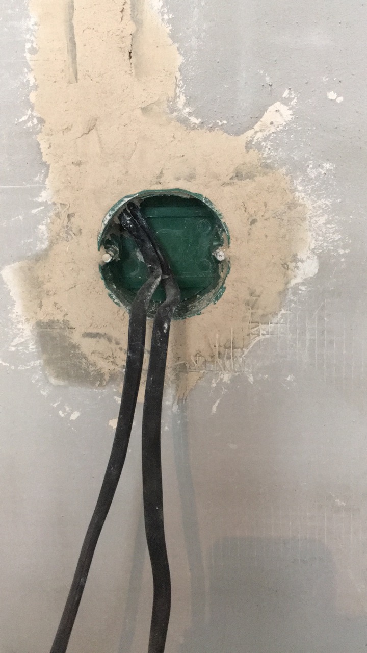

korovke
korovke
Регистрация: 13.02.2019
Климовск
Сообщений: 209
04.05.2019 в 14:44:49
Короче замешал на глаз, вышло вот так.

TAB написал: BV
TAB, В церезит отправьте. И подайте на них в суд, чтобы компенсировали Вам зря потраченное время :)
И не надо на основании бредней баночных писателей из Церезита делать выводы о других приличных грунтовках ....
И еще - лучше читайте первоисточники - то есть, читайте ТО - Технические Описания продуктов.
Сообщений: 140083
04.05.2019 в 14:49:29
korovke написал: Короче замешал на глаз, вышло вот так.
korovke, оболочку проводов проще снимать ДО, а не ПОСЛЕ :)
