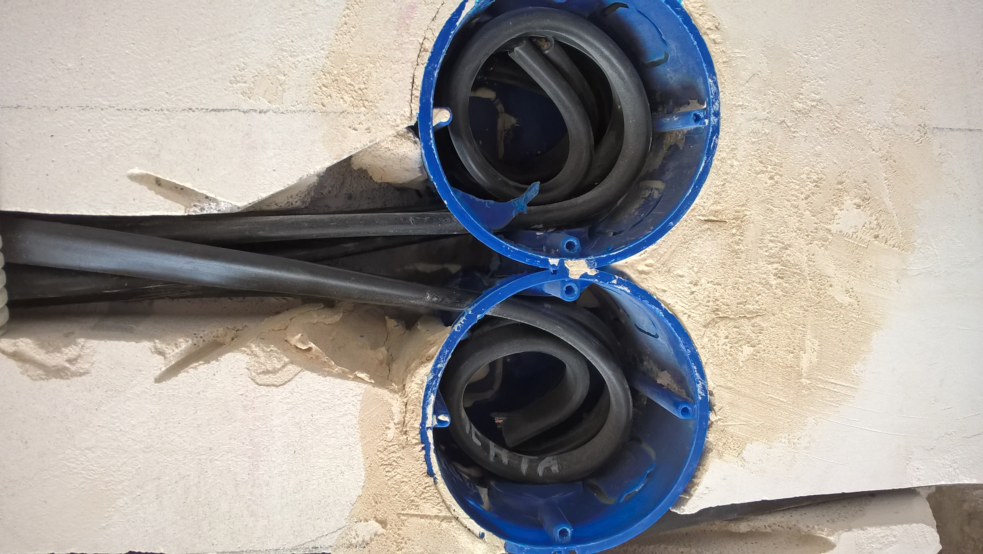

korovke написал: Добрый день! Стоит Алебастр, есть штукатурка гипсовая Волма и есть вода :) Какой состав замешать, чтобы заделать штробы с электрикой и вмазать подрозетники? Сколько воды и сколько смеси мешать? Заранее спасибо!
korovke, пропылесосить, прогрунтовать и волму погуще без алебастра. Высыхание грунта можете ускорить феном.

BV написал: оболочку проводов проще снимать ДО, а не ПОСЛЕ
Ага и желательно прямо в штрабе, до выхода в подрозетник. :net:
Поражают советы такой глубины. Что в этом проще? Провода потом от говна очищать проще, чем кабель от оболочки? Особенно после отделочников.

BV написал: Сдуру то можно и лом сломать .... :killyourselfbywall:
Так повсеместно и ломают.
Мастеру тоже было проще зачистить кабель до ввода в щиток
А на самом деле в этом нет ничего простого. Как минимум надо зафиксировать подрозетник, завести в него кабель, отметить до куда снимать оболочку, вынуть кабель, зачистить, засунуть во второй раз.
Проще - остановиться на первом шаге - завести кабель и всё. Потом его компактно свернуть, а после отделки всё спокойно освободить от оболочки и грязи и спокойно же соединить.

Radio написал: Как минимум надо зафиксировать подрозетник, завести в него кабель, отметить до куда снимать оболочку, вынуть кабель, зачистить, засунуть во второй раз.
Вы же все равно вмазываете подрозетник до замазки штробы... В общем - кому как проще, снимать оболочку в подрозетнике, или вне его. С круглым кабелем проще - можно сделать надрез оболочки, а оболочку уже снять потом.
В подрозетнике снимать оболочку под корень - нужен специнструмент, у автора его может не быть

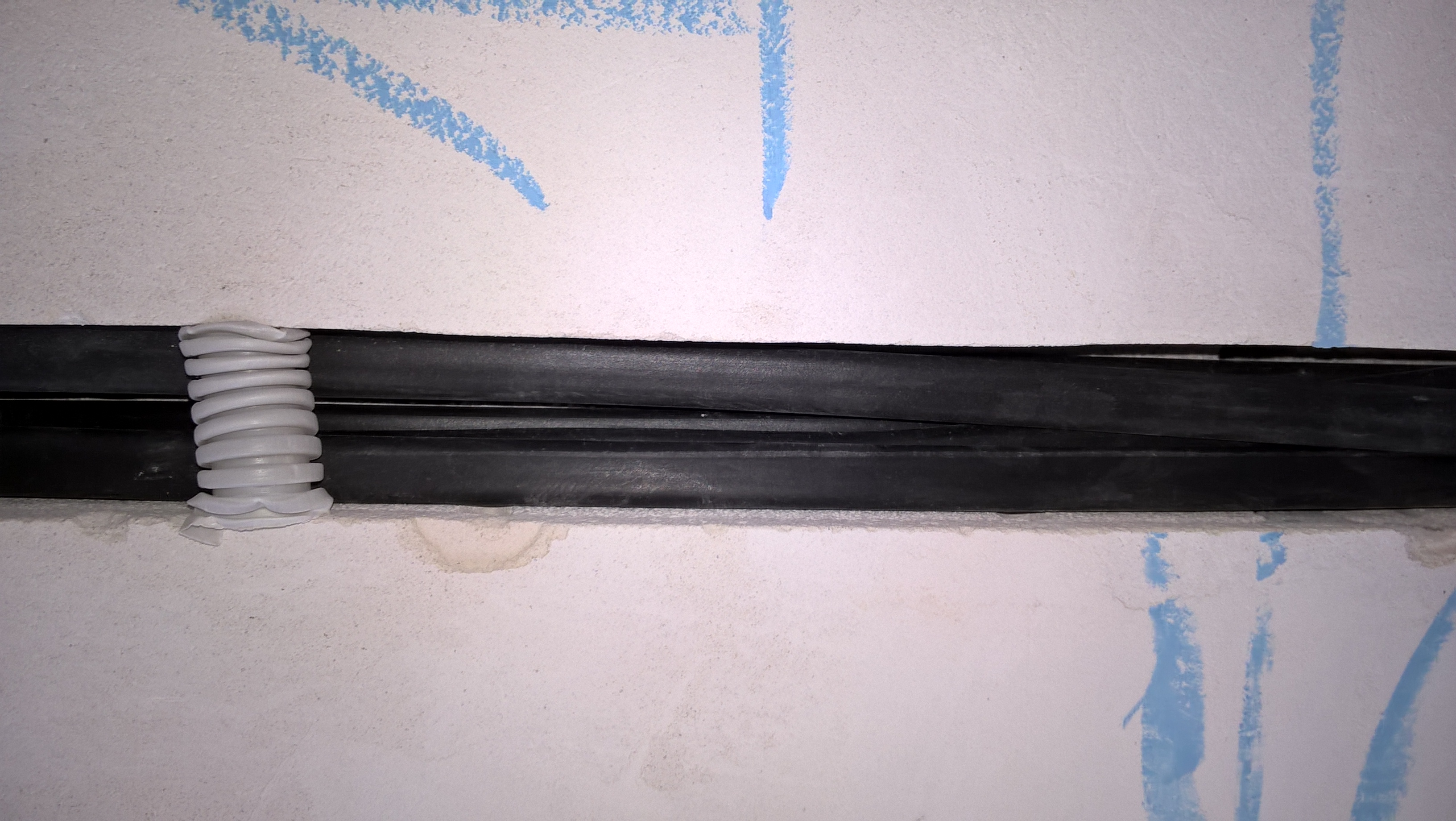

BV написал: С круглым кабелем проще - можно сделать надрез оболочки, а оболочку уже снять потом
Может я скажу новость, но с плоским можно поступить точно так же, если есть огромное желание. Другой вопрос, насколько в этом есть смысл. :)
С круглым намного сложнее в другом, его вообще не везде запихнешь, он толстенный как сволочь.
Заложить сюда 4 круглых - пупок развяжется, надо штрабить в полтора раза шире и вдвое глубже. Ладно в этом мягком материале, а в монолите это вообще ничем не оправдано.

Короче алебастром можно замес сделать, если точек не много, а то не успеешь материал выработать как пройдет 5-10 минут и застынет все. Или штукатуркой когда к примеру всю квартиру/дом решил разом вмазать подрозетники
