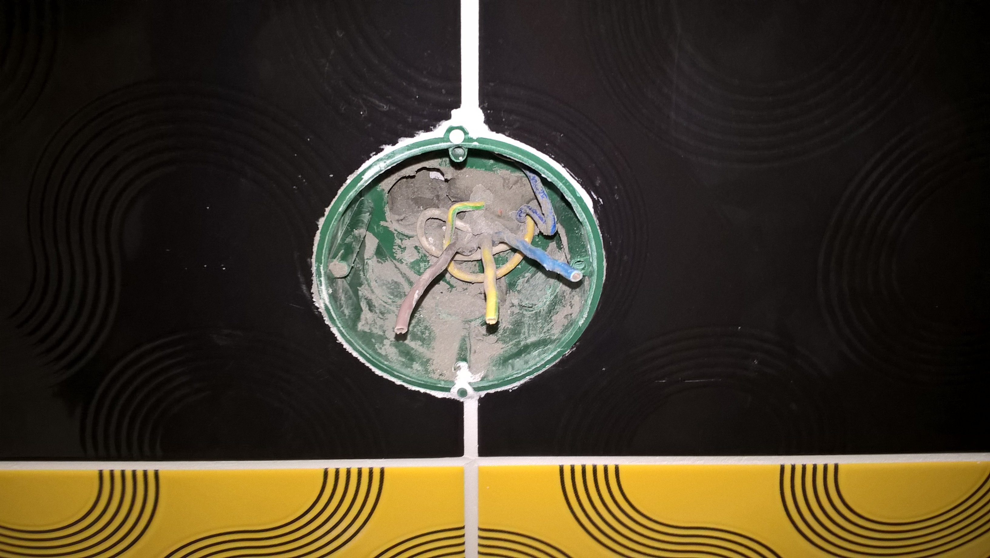

Вот тут было бы быстрее снять три внешних изоляции, чем выковыривать всё это из говна.
Жаль изначальной фотки нет, это уже очищено, а был просто комок клея с выглядывающими фрагментами проводов, который кропотливо раздалбывался специнструментом.

Radio написал: Вот тут
Это они вначале плитку положили, а потом подрозетник вмазали? :scare

AndyMirror, походу вначале они сняли оболочку, а потом неизвестно что было.

Radio, Аполитично рассуждаете! Мы же о разумных людях говорим? Ничто не мешало использовать кусок газеты для защиты подрозетника от варваров. Ну а рукопопам, что до изоляцию снимать, что после... ведь если бы кабель был в общей оболочке выдалбливать его было бы не сильно легче?

Rumato написал: Мы же о разумных людях говорим? Ничто не мешало использовать кусок газеты для защиты подрозетника от варваров.
Это если о разумных. Но тут речь об отделочниках, а это не всегда одно и то же.
Электрик был не айс, плиточник тоже, они просто нашли друг друга, эти два одиночества. Взяли деньги и свалили. А мне расхлебывать пришлось.
Rumato написал: ведь если бы кабель был в общей оболочке выдалбливать его было бы не сильно легче?
Значительно легче и быстрее, можно было бы не так осторожно это делать. Да и жилы после съема оболочки имели бы пристойный вид. Я просто не вижу смысла снимать её до чистовой установки.
