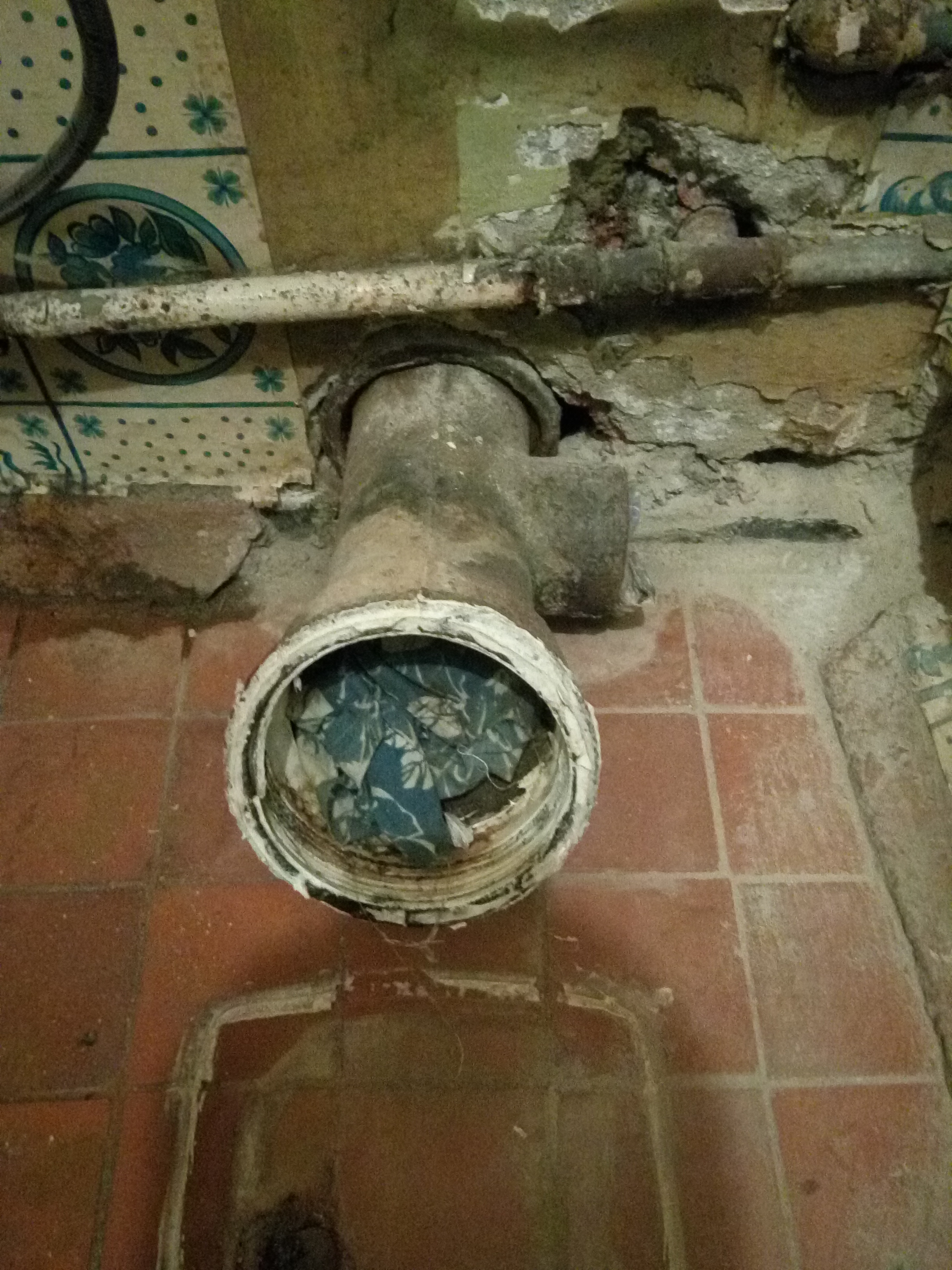

Приветствую мастеров и любителей! Интересует мнение. Нужно ли менять данный тройник и ставить пластик или оставить как есть? Будет ставиться труба диаметром 50 мм, либо подсоединить сюда, либо расчеканить и заменить на пластик...

pkerk - в целях приблизить бачок унитаза к стене, чуг. тройник менять надо на ПП,потому как он короче.

Technik-san, То есть, если цели приблизить унитаз к стене нет, то нормально, если чугунка и дальше стоять будет?

pkerk, то, что торчит из стены - сменить на пластик

Конечно, менять. Даже постановка вопроса странная, ремонт собственно для этого и делается, точнее в этом он и заключается.

Спасибо за ответы. Тройник благополучно с помощью горелки вынут и заменен на пластиковый.
