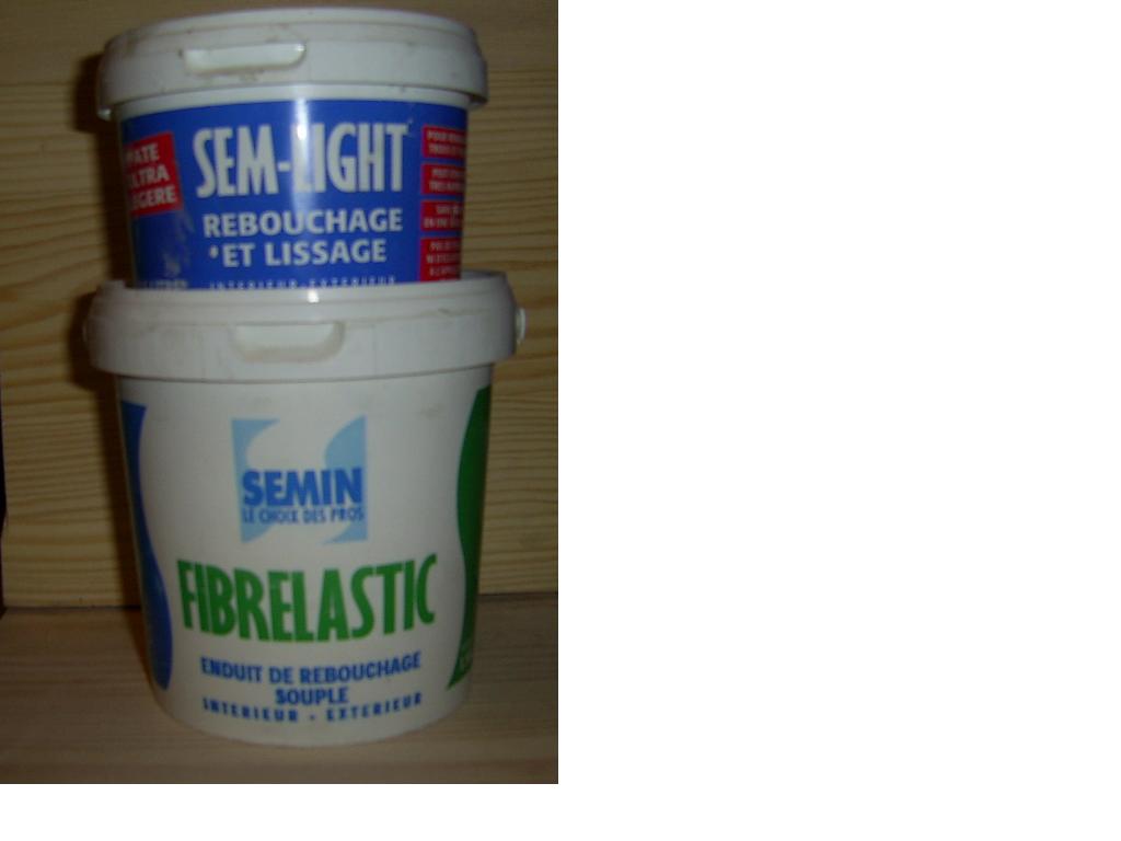

При выравнивании потолков довольно важный момент-прилипаемость материала.Цементные шпаклёвки,плиточные клеи(kreisel,serpo,atlas и др.) прилипают без проблем(но это несколько тонких слоёв),а вот штукатурки не очень(пробовали мешать между собой в разных пропорциях).Насчёт усадки вопрос-в момент нанесения,разравнивания вроде довольно ровно,после высыхания-не очень.Вообщем сегодня я за гипс.
bv написал :
Но если есть такие эластичные материалы, вдруг будет работать?
Необходимо учитывать: Подавляющее большинство маляров этих материалов не знает и работать с ними откажутся ( в лучшем случае ) - это раз. Они неудобны в работе - это два. При финишных покрытиях, чуствительных к впитывающей способности основания, могут быть проблемы - это три. ( про ощутимо более высокую стоимость скромно укажу в скобочках ).
И зачем рассчитывать на "вдруг"? Если можно привычные материалы заставить работать на изгиб с гарантированным отсутствием трещин ( при разумных деформациях, естественно )

А может нужен стед с возможностью изгиба вниз-вверх,движения вперёд-назад,сжатия-растяжения ,чтобы одновременно комбинировать нагрузки.Менять влажность(держать в ванной комнате,потом сушить феном)?Основа водостойкий и простой гкл,цетрис.
По гипсу-есть зелёный гкл,водостойкий унифлот,наверно можно ротбанду придать нужные свойства-водостойкая грунтовка.Это для ванн,а вот в гараж...?Там зимой холодновато,сыро(минимум отопления).
По шпаклёвкам-я сторонник готовых материалов(при достаточно больших объёмах работ).Вот перибираю варианты в интернете.Для начала на швы гкл-садолин,шитрок,промикс,семин,килто?Универсальные не вызывают полного доверия.Использовать всегда и везде максимально прочно-эластичные,шлифуя электроинструментом?Тема бесконечная.Как вариант-стены обои,потолки паутинка,потолочный плинтус-трещин не видно.
Пробовал я один гибкий материал.... замучался наносить и не шлифуется он почти никак - точнее, как затвердевшая жевачка
