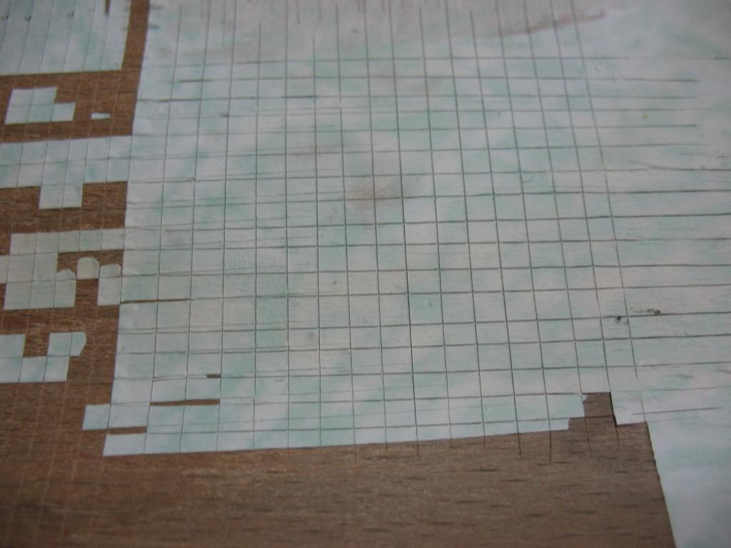

Грунтовка 1) по минеральным основаниям 2) изолирующая. Она реально протечки держит ( проверял). Да и здесь видно - фанерина черная, но эта чернота практически не пролезла на лицевую сторону.
Сказать, что отвалилось - нельзя. Если опыт провести - после большинства ремонтов краска держится хуже. Про паутинку ( которую лепят куда ни лень, без всякого понимания ) вообще умолчу. И живут люди, не тужат.
Но избежать такого можно и нужно. И паропроницаемость финиша гораздо важнее стойкости к ультрафиолету, например. Вот я о чем.

Фанерка высохла - проблемы исчезли. Или спрятались. Затаились.
