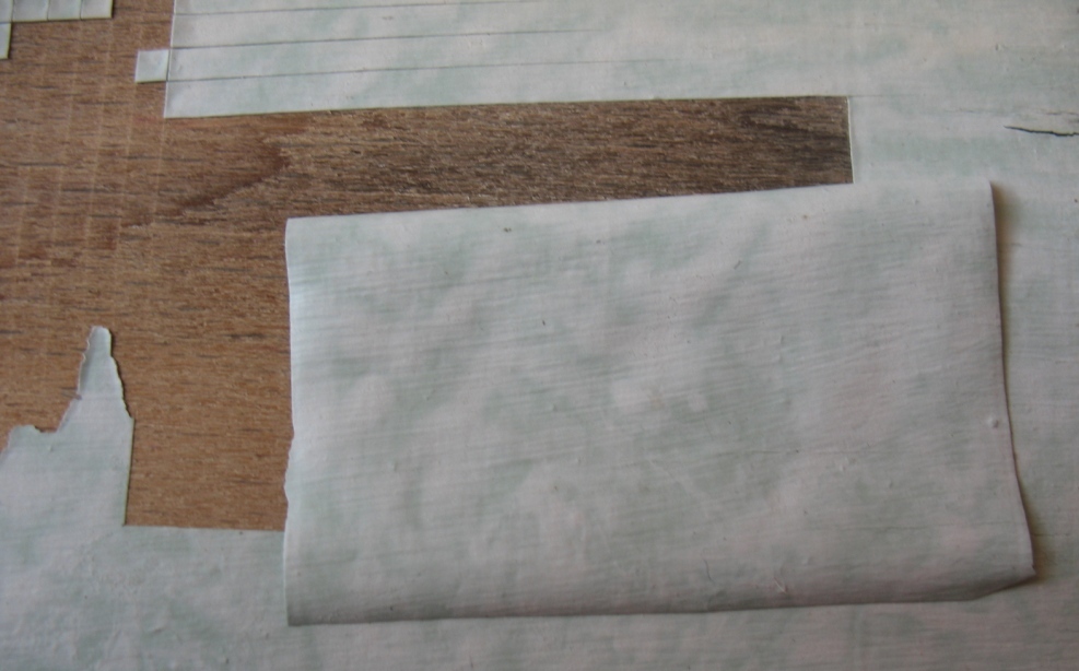

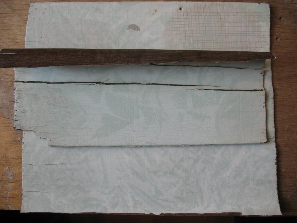

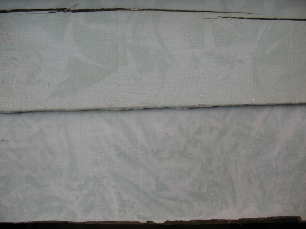

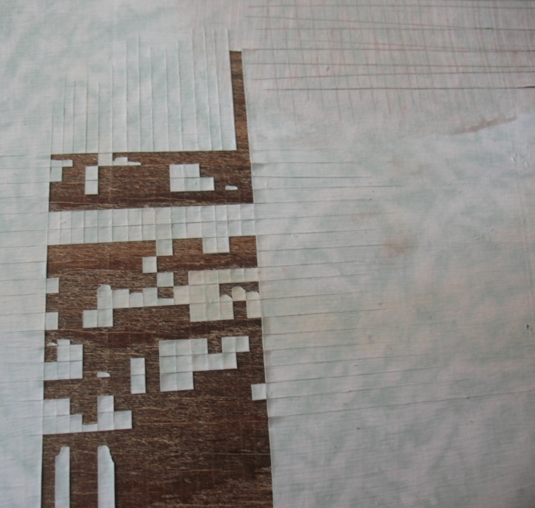

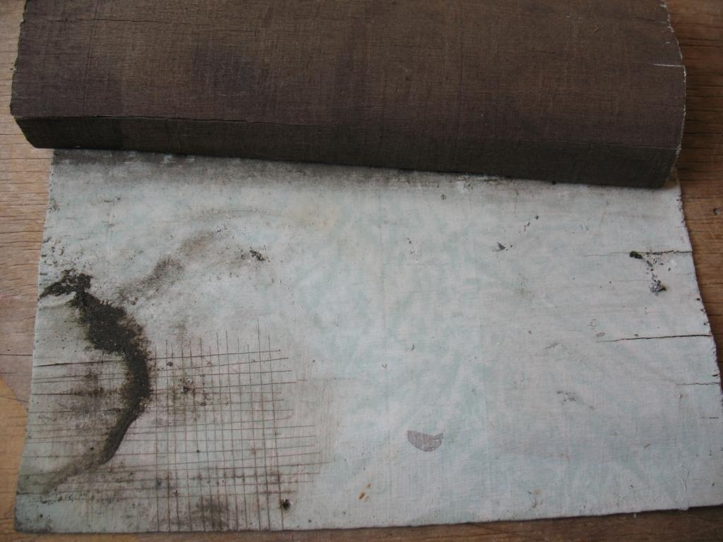

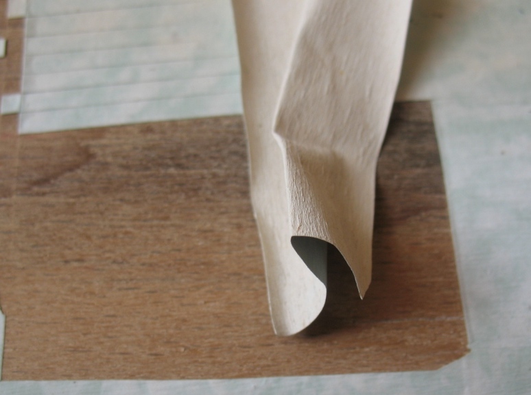

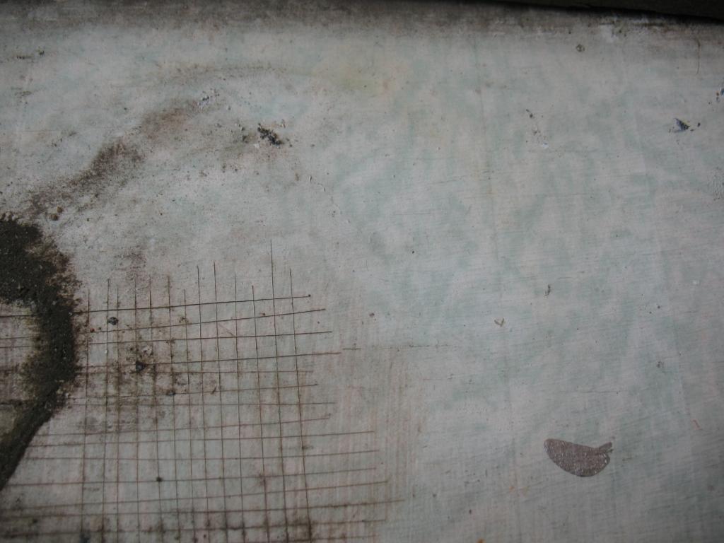

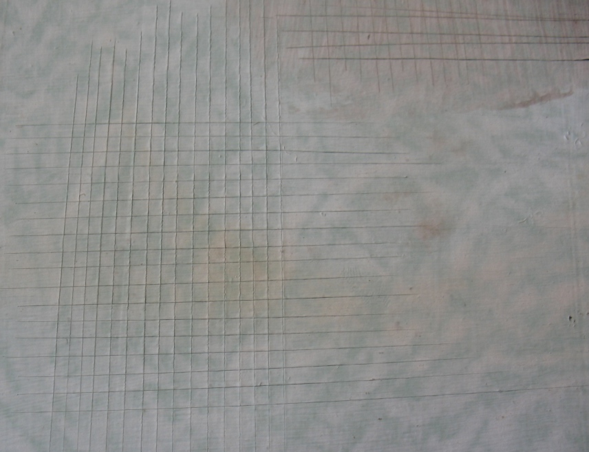

2 Bhead
Продолжая разговор про балкон. Что было - см пост 71 от 09-09-2007, 16:09 . Этот образец зимовал на улице. Я его разыскал. Вот он:

так что, после зимы всё отвалилось?
22.04.2008 в 19:01:57

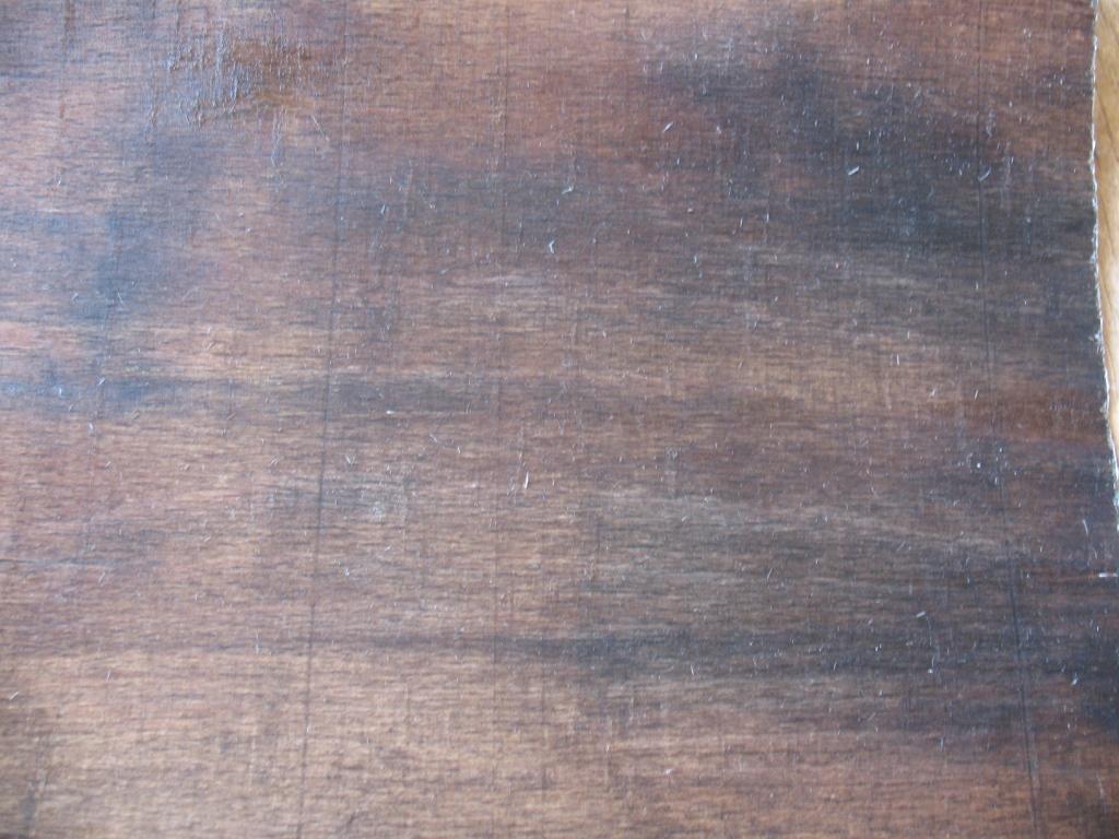

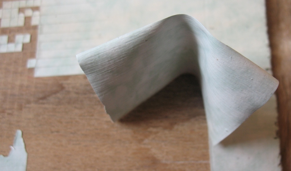

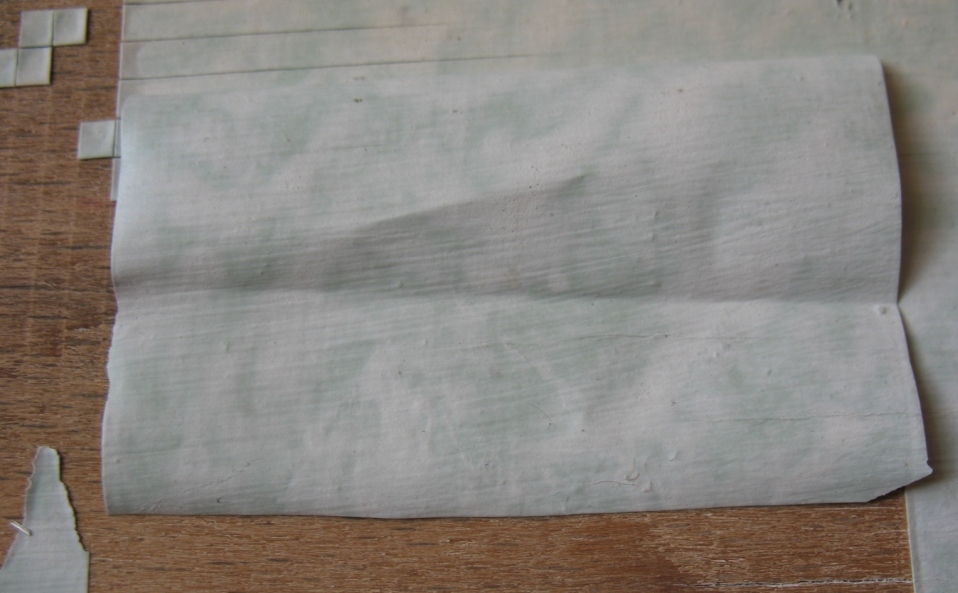

Продолжаю Фанера ( основание ) пришло в негодность из-за влажности. Пленка живая. Относительное удлинение до разрыва - примерно 15-20% ( на глаз определял ). А ведь это материал для внутренних работ. Вывод какой? Основание защищать надо от намокания, а не по поводу атмосферостойкости париться.
