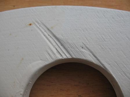

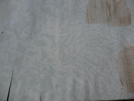

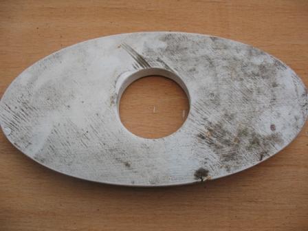

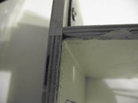

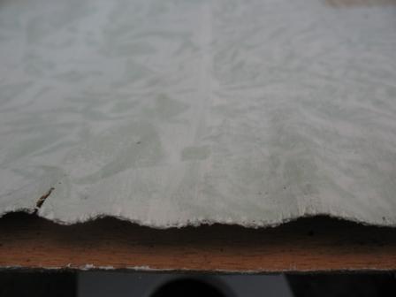

Испытаваю фанеру и грунтовку. Фанера - ФК (настоящая, по ГОСТу) Грунтовка - блокирующая, акрил латексная ( из описания продавца) Срок испытания: года 4, скорее 5 (точно не помню) Условия: нанесено 2-3 слоя, неаккуратно. Валялась на улице ( со всеми вытекающими), вмораживал в лед. Фото 1 - внешний вид (уже немного помыл неподумавши), остальные - отмыты. Визуально: расслоений фанеры нет. Отслоений грунта или иных фатальных дефектов - нет.
Резюме: материалы годны к использованию.
09.09.2007 в 16:09:26

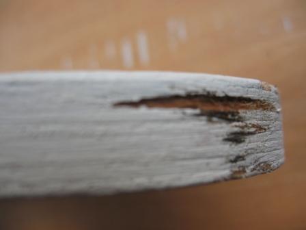

Испытаваю фанеру, грунтовку, декоративное покрытие А-Э, краску для волос. Фанера - безродная. Грунт - водорастворимый, для внутренних работ. Предназначен для применения по старым и новым цементным поверхностям. С защитными свойствами от пятен никотина и влажности. ( из описания. Во завернули. Сразу видно достойного производителя) Декоративное покрытие - водное, для внутренних работ. В красках для волос не разбираюсь ( у жены осталось, мазнул ). Срок испытания : несколько месяцев (2-3) Условия: в качестве базы под А-Э использован заколерованный грунт. Валялось на улице летом. Визуально: фанера расслоилась после первого дождя. Адгезия грунта к фанере - на достойном уровне. Адгезия краски для волос к А-Э на достойном уровне. Краска для волос является лессирующим материалом. На А-Э и грунт атмосферное воздействие эффекта не оказало. Резюме: фанеру надо хорошую покупать.

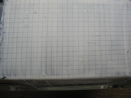

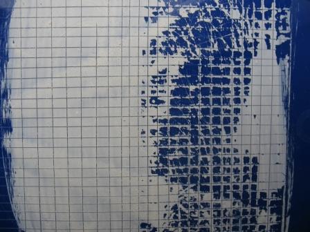

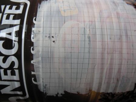

Испытываю эпоксидный грунт. Предназначен для цветмета, стекла, керамики, пластиков и т.д. Хорош для перехода на другую основу.
Оппа. А с пластиком - проблемка. Не для каждого годится. Пробовать надо. P. S. Забыл указать: на второй фотке основа - стекло ( для особо въедливых - бутылка из-под водки Парламент, black currant, 0,7 л)

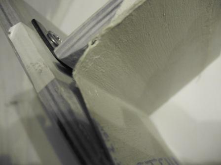

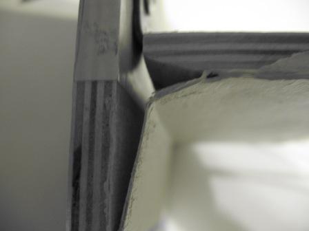

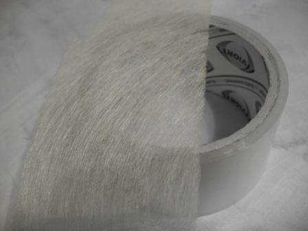

Дешевый, но надежный способ сделать стык стена-потолок ( из ГКЛ ) при безобразном монтаже металлокаркаса и/или вероятности подвижек.

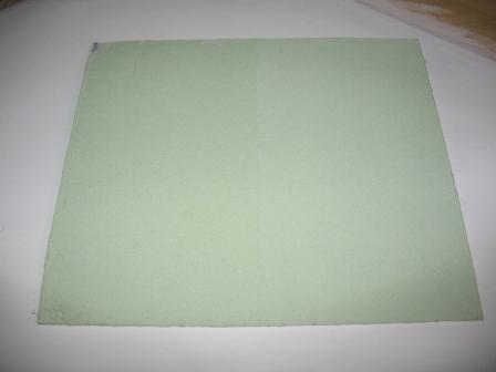

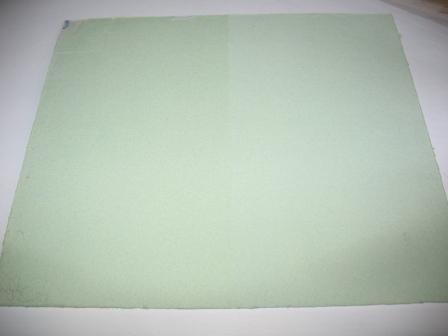

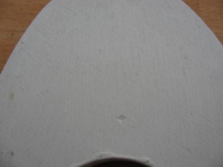

Полистоф мучаю.
"Двухслойное полихромное покрытие для внутренних работ в помещениях любой влажности" ( из описания). Слева под Finish V16, справа - без. Режимы испытания: Сутки в морозилке - сутки вне -10 циклов Неделя в морозилке - неделю вне -2 цикла 3 недели в морозилке - неделю вне -1 цикл примерно 40 суток в морозилке-неделю вне -1 цикл Надоело, да и жена ругается. Хватит, короче.
Никаких видимых изменений.

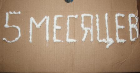

Случайный опыт. Забыл снять пену с пистолета.
