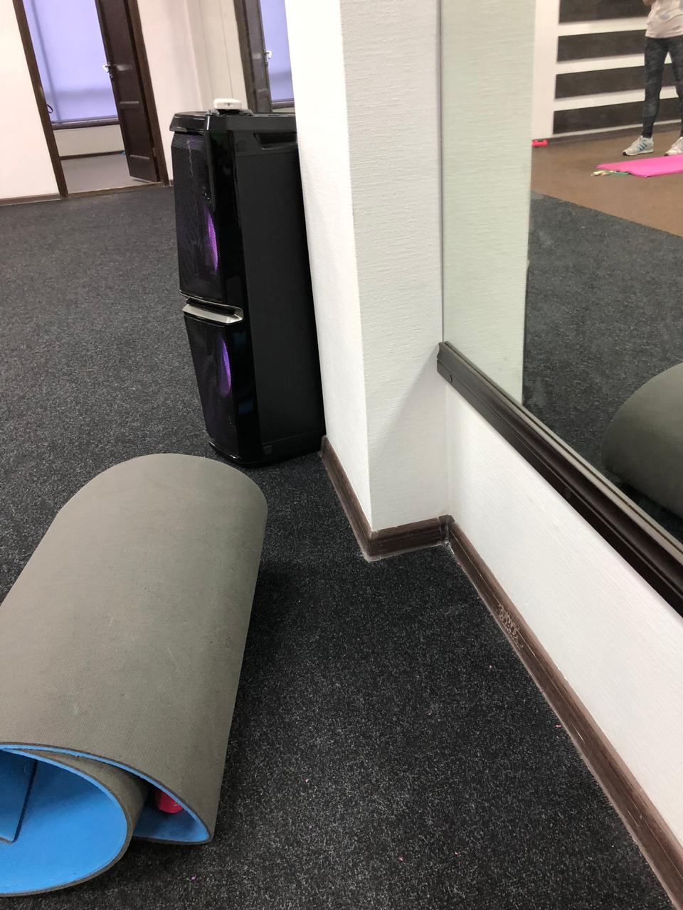

Доброго времени суток. Собрался выложить ламинат в помещении 70м2. До этого никогда этим не занимался, но посмотрел много видео и почитал статьи, по этому думаю, что справлюсь. Тем более нет денег на мастера, так что выбора нет.
Вопрос такой, помещение прямоугольное, одна комната, 10м на 7м, с виду должно быть просто. Но есть два момента, которые хотелось бы уточнить.
  1. Как выкладывать в месте с выпирающей стеной/колоной, что на фото? Оставлять по 1см зазора так же как и везде или есть особые указания?

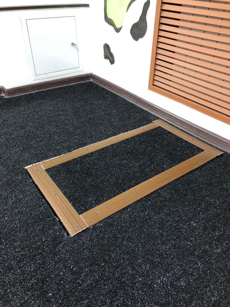

  1. В помещении имеется такой вот люк, под ним управление отоплением. Как грамотно это место выложить, чтобы ламинат не поехал и в тоже время сохранить доступ к люку.

tobig, плюс ко всему, единым полотном не укладывать, нужен деформационный шов
