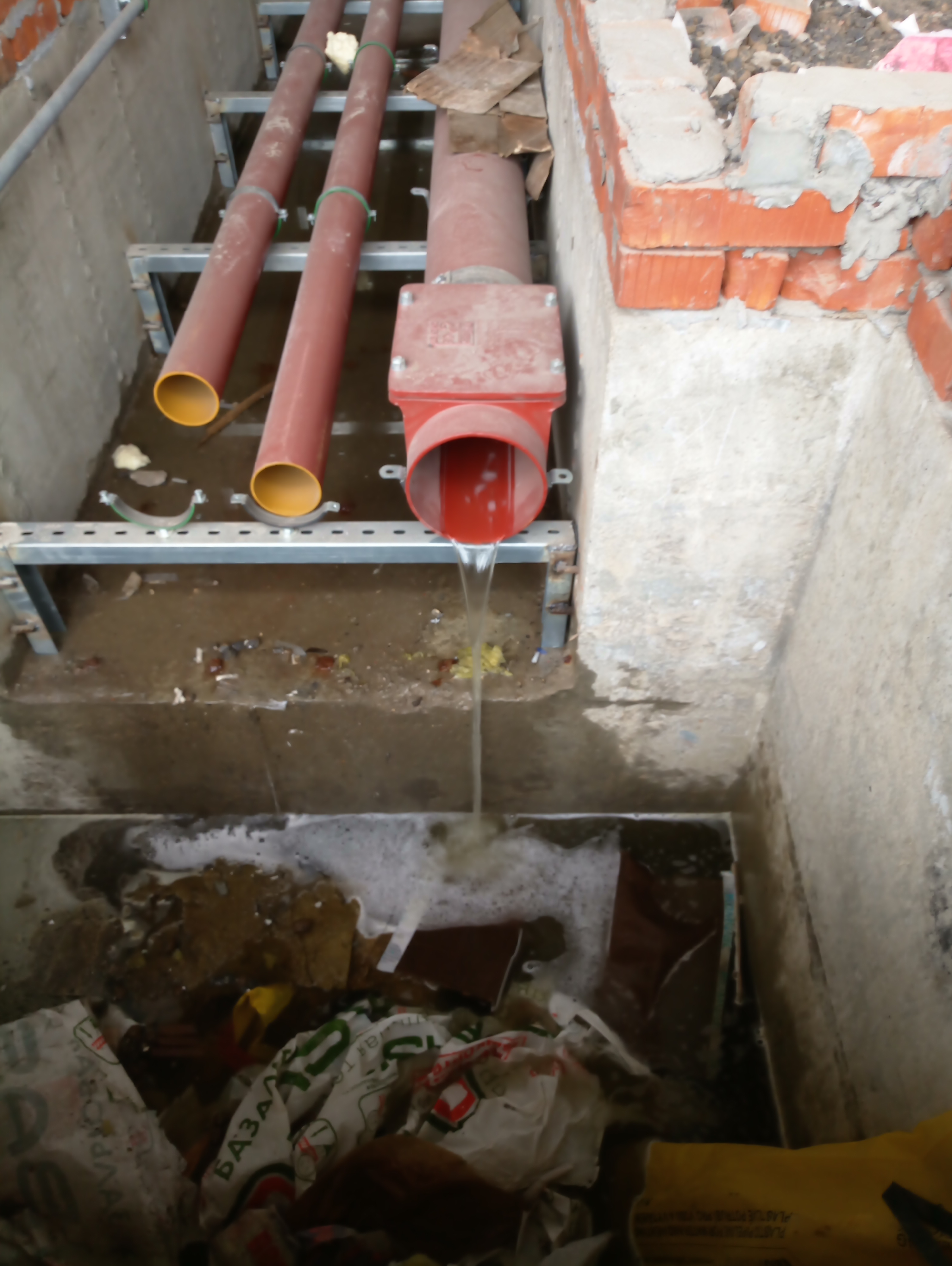

ребята как заглушить для опресовки чугунную трубу фирмы ДЮКЕР?

Это лежаки в жб канале, канализация 110 а ливневая канализация диаметр 160 и 210...110 трубу еще можно обычнной переходной манжетой ( с чугуна на пластик) а вот в 160 и в 200 давление будет просто пидец парни. жду вашей помощи

Igor777xxxi, существуют муфты соединительные и заглушки соответствующих диаметров ищите

молоток, Искали... увы и ах... В дюкере заглушек нет( Под заказ месяц ждать... столько времени просто нету...

Igor777xxxi написал: Под заказ месяц ждать... столько времени просто нету...
Делайте самодельную из металла хомутов шпилек аналогично этой конструкции

Пакет с мотажной пеной в помощь.Грелку или мяч футбольный накачать в трубе.вариантов куча
